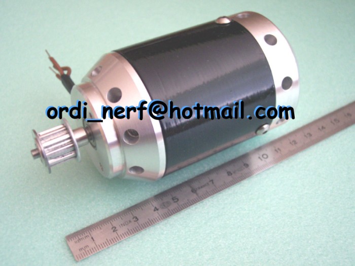

bonjour à tous,
je vous présente mon dernier moteur brushless fait de A à Z, le variateur avec l'alimentation est en cours de réalisation :wink:
ce moteur va servir pour une cnc, il est le 1er d'une série de moteur brushless et moteur pas à pas fait maison :)
la_coterie
est-ce que tu as une adresse email? :smt043
mais autrement, tres bon, il a quel puissance? tu as des photos dedans de la bête?
ordinerf
comme tu peux le voir je n'en ai pas :rirecla:
je n'ai pas encore déterminer la puissance et je n'ai pas de photo interne :wink:

en faite avant je faisais des petits moteurs brushless pour un ami et pour moi, on s'en servait pour faire voler des avions radio commandé.
un jour j'en ai eu marre de chercher un moteur par cher sur le net pour une cnc et voyant qu'il était difficile voir impossible de trouver un moteur par cher, à la dimension que je voulais et avec un variateur économique je me suis dit et bien puisque ça ne se trouve pas je vais le faire moi même.
de la j'ai fais une tite étude, un ti dessin à la va vite et zou en fabrication.
le résultat final m'aura mis une semaine de boulot mais bon je n'ai pas fait que ça pendant la semaine.
depuis que je l'ai fini j'ai décider de faire d'autre moteur soit du même type soit plus orienté vers d'autre domaine que la cnc, de plus je me suis dit que faire des moteurs pas à pas serait un gros plus et surtout me permettrait d'avoir enfin une cnc 100% fait maison alors que jusqu'à ce jour j'ai toujours tout fait sauf les moteur et la carte cnc.
un projet qui me titille aussi est de faire une voiture ou moto radio commandé électrique au 1/5ème entièrement fait maison mais bon chaque chose en son temps :)
pour info ce moteur est à aimants permanents, la force d'attraction de chacun est de 3.6Kg, autant vous dire qu'il faut faire attention en les manipulant sinon ça pince les doigts :eek:

Phil916> merci, si tu connais un variateur pour brushless qui ne débite pas QUE du 220V ou 380V et qui permet de faire varier la vitesse de rotation et régler la tension le tout à bas prix alors je demande à voir :)
pour l'instant c'est un proto mais vu que je ne suis pas arrivé à travers le net à en trouver un comme je voulais et que donc j'ai du me faire mon propre moteur je pense qu'une tite commercialisation serait pas mal surtout pour remplacer les dremel et autre broche à charbon sur les cnc :wink:
Mdog> merci, à la base il est prévu en 2000W mais je vous informerais après les essais :)
mon objectif 1er (dont j'ai oublié de parler) était de faire un moteur puissant et silencieux, la poulie dentée renvois pour l'instant sur un réducteur 1:4 grace à une courroie.
je dis pour l'instant parce que ce n'est pas définitif, il se peut que ce moteur ne soit qu'un proto et que le suivant (un chouilla plus gros) soit celui qui ira sur la cnc.
ordinerf
oui mais tu as vu les tarifs et surtout qu'à ma connaissance il ne sont pas dans le domaine cnc, j'ai bien penser à en acheter un tout fait avant de commencer mais bon d'un autre coté j'avais la matière chez moi et le temps donc finalement j'ai fais le mien :)
pour info:
un AXI5345/18GOLD à un diamètre de 63mm, une longueur de 79mm et une masse de 895g pour un prix de 249€.
un double AXI5330/20GOLD à un diamètre de 63mm, une longueur de 128mm et une masse de 1150g pour un prix de 698€
le mien à un diamètre de 63mm, une longueur de 125mm pour une masse de 850g et je n'ai débourser que 50€ :nananer:
