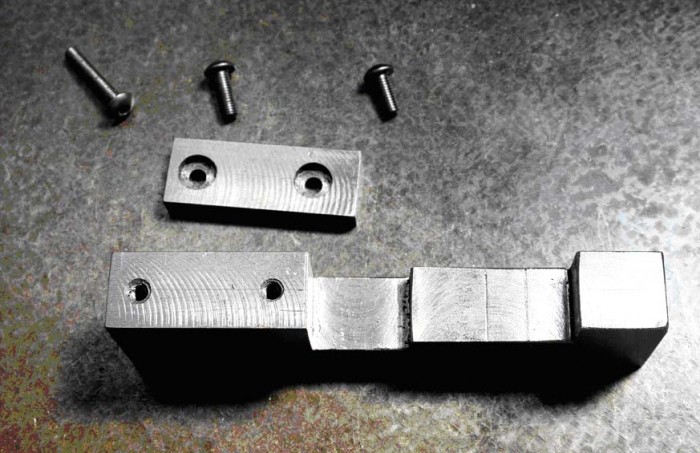

JLH974
Dans le mail précédent, je découvrais les dures réalités de l'acier "doux" mais je me prenais d'affection pour le tour.
Ma première butée manquait un peu de possibilité de réglage puisqu'elle n'allait pas jusqu'en bout des glissières.
J'ai donc décidé de faire une version "light" qui ne "clampait" que la première glissière.
J'ai repris mon bon vieux barreau d'acier de 20 mm mais cette fois j'avais ma scie à ruban horizontale.
J'ai appliqué les leçons durement apprises : Le fraisage c'est pour les détails, tout le reste c'est comme on veut : scie, débarbeuse, lime, ciseau à froid. Tout ce qui peut être enlevé autrement que par fraisage, c'est toujours ça de pris.
Une des deux chtites bestioles terminée

je te félicite pour tes travaux, mais j'aurais juste une petite question qui n'a absolument rien à voir avec ton sujet.
sur cette image on vois des traces circulaire.
C'est quoi ces traces ? plaquette usé ou acier trop dur ?

Les traces circulaires que tu vois, j'en suis pas sûr à 100 % mais je pense que c'est un défaut de perpendicularité de la fraise à surfacer.
J'ai beau serrer comme un beau diable l'énorme écrou de la glissière inclinable de la tête de la fraiseuse il se produit toujours à la longue un léger déréglage.
Ca c'est mon humble opinion mais je pense que les pros peuvent nous en dire plus. Ya aussi sans doute un défaut de vitesse de rotation ou d'avance mal choisie (à la main).
