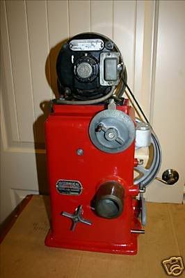

    Je cherche a comprendre le principe d'une Honeuse a cylindre horizontale
    Pour l'exemple une ancienne Sunnen LB, ou l'on peut apercevoir le système.
    [​IMG]
    [​IMG]
    Le vernier supérieur permet de régler l'expansion des pierres en poussant sur le balancier qui renvois le mouvement a un coulisseau traversant la broche.
    La molette du bas permet d'ajuster la pression des pièrres. Comment fonctionne t'elle ?
    Je suppose qu'elle appuie de l'autre cotés du balancier par un système de renvois.
    Toute infos bienvenus

    Ta honneuse est du type de celles apportées lors de la dernière guerre mondiale
    si t'avais les mandrins sa fonction s'imposerait
    molette du bas pour approcher la côte
    molette du haut pour la prise de passe
    pour ce modèle tout est dans le ressenti les modèles d'après ont une montre de comparateur qui donne une "idée" de la côte
    Pour faire tourner, il faut appuyer sur le levier gauche, qui sur ta machine est commandé par une chaîne et une pédale que tu poses
    par terre
    Attention (mais tu as dû le voir) ces machines sont en 110V!
    si tu veux d'autres renseignements je suis à ta dispo
    Cdt.
    Max
    ps: cela fait 30 ans que je me sers de la mienne il faut quand même un certain doigté pour le centième
    pour les mandrins vois sur ebay.com ( des centaines d'annonces par semaine c'est assez cher)
    en france retec a un peu de matos
