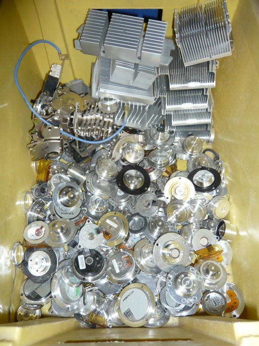

Voilà le stock,
Mick@e! si çà t'intéresse fait ton choix et compte de 2,50 euros à 8 euros pour les frais de port suivant si tu en veux 1 ou 2 dans une lettre ou un gros paquet dans un colissimo :wink:
Ceux en forme de triangle sont sympa je trouve.
Regarde sur le net il y a des radio modélistes qui s'en servent avec très peu de modifications, çà te permettra de te former sur le sujet pour encore améliorer le tien :-D
Si tu veux le poids je peux peser :wink:
