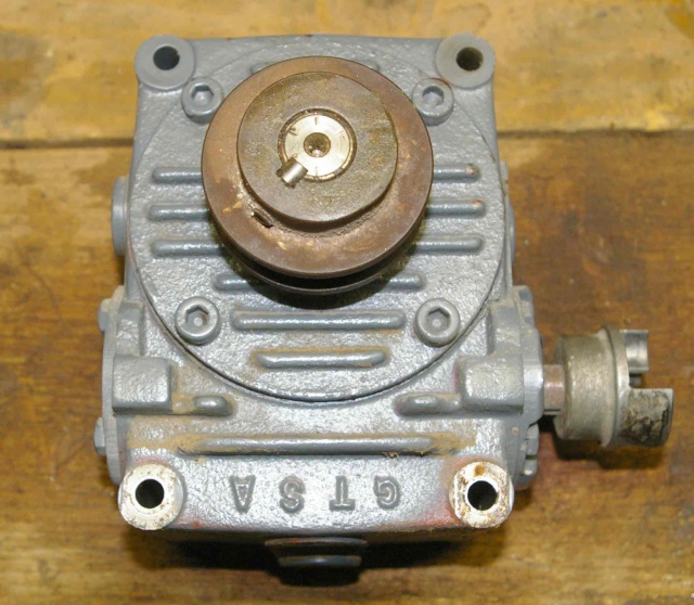

Par contre la où je rencontre des problèmes c'est pour l'entrainement:
dans l'idéal il me faudrait un rapport de réduction de 1/8200
C'est a dire 8200 tour de moteur en 24 h pour un tour de l'axe Ascension droite
je dispose actuellement d'un réducteur ( roue tangente / vis sans fin de 1/60 )
Je cherche des fournisseurs me permettant de trouver des systèmes pour atteindre la réduction de 1/8200 avec un minimum de jeu,
ainsi que des fournisseur de moteur pas à pas en bipolaire de 400 pas / tour

Il ne sera pas simple de disposer d'un réducteur à jeu réduit ayant un tel rapport de réduction. J'ai vu souvent des montages qui reprenaient le même principe mais au lieu d'avoir un cylindre comme ici d'assez petit diamètre reposant sur deux roulements à billes, ces montures comportaient un grand disque à la place et un des deux roulements était remplacé par un galet et c'est ce galet qui était motorisé. On peut ainsi avoir un étage avec un rapport assez grand sans jeu et l'utilisation d'une carte gérant le µpas pour un moteur pas à pas donnent la démultiplication voulue. Les publications par leurs auteurs de tels montages sont légion sur la toile.
jcma
Je ne sais pas si cela peut t'intéresser, mais on trouve sur le net des réalisations de vis sans fin pour l'astronomie faite par des amateurs. Comme ce type d'usinage m'intéressait, j'avais gardé dans mes favoris quelques lien (En Anglais), mais il y en a d'autres.
http://www.bedair.org/Worm/Worm4.html
http://www.atmsite.org/contrib/JSAPP/wormgear/wormgear.html
http://metalworking.majosoft.com/html/how_to_make_a_worm_gear_reduce.html
http://www.astronomiainumbria.org/a...easyweb.easynet.co.uk/_chrish/eqnotes.htm#wga
Sinon jette un coup d'oeil sur le catalogue "Roues dentées" de HPC europe : http://www.hpceurope.com/vfrnw/catalogue/catpdf.html, ils ont aussi une section redusteurs de vitesse. Tu trouvera peut-etre ce qu'il te faut.

Pour la motorisation j'ai peut être trouvé ce qu'il me faut :
Moteur + réducteur pas à pas de 400 pas ( soit 0.9 degré) avec un réducteur de 1/200 qui couplé avec mon réducteur (1/60) donnerais une réduction de 12000 (c'est un peut chère mais bon quand on veut de la qualité il faut mettre le prix)
Lien pour info : http://fr.nanotec.com/steppermotor_st5909.html
Les question que je me pose c'est:
1° de savoir si c'est compatible avec le système de http://www.astrimage.org/
2° Si le couple moteur réducteur sera assez performant ???
Mais peut être que ceux qui fabrique leur CN pourront m'en dire plus :roll:
