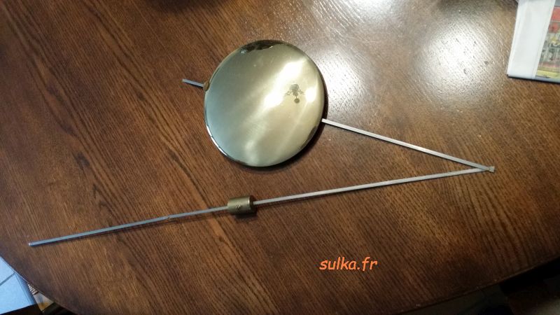

Salut à tous,
Je soumets à votre sagacité un curieux balancier avec une masselotte sur sa tige :
JC.
Topmicro
Bonjour, cette technique permet de modifier la longueur effective du balancier sans modifier la longueur apparente, permettant de laisser la lentille correctement centrée derrière l'ouverture vitrée de la porte.
Cordialement.
JCS
Bravo Topmicro ! C'est gagné !
Cette technique permet effectivement de déplacer la lentille tout en maintenant le centre de gravité au même endroit, afin que la pendule règle.
Dans le cas présent, le but était de descendre la lentille pour qu'elle soit en face de l'ouverture de la gaine.
Si l'on avait voulu faire le contraire, il aurait fallu mettre la masselotte en dessous du balancier.
J'ai beaucoup utilisé cette technique dans les années 70 - 80, lorsque les comtoises se vendaient très cher.
Les brocanteurs assemblaient des éléments hétéroclites et parfois incompatibles. Il y avait aussi les ébénistes que refaisaient les gaines à "leur façon".
C'était à l'horloger de se débrouiller...
JC.
