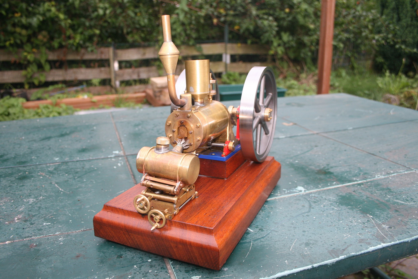

Une petite digression par rapport à ma Mallet, un petit moteur de type 'avaleur de flamme de chez Bengs. Il commence à tourner mais cela aura été long avant d'avoir un rodage suffisant. Restera à le peindre, si je le fait car je l'aime bien ainsi
Assez sympa à construire, le kit est complet et bien décrit. Faut être soigneux pour le cylindre et le piston et surtout les alignements, sinon ca coince un peu et il ne tourne pas.
A bientôt
Stef

très belle petite construction......:tumbsupe:
juste une petite remarque....le socle parait un peu court...surtout cote volant. Mais peut être n'avais tu pas le morceau de bois adéquat...:-D
Jean Paul :drinkers:

bonjour steamystef, je le trouve très très chouette cet avaleur de flamme, le réglage de la position du bruleur avec ses 2 petits volants fait un effet boeuf. Tu es parti d'un plan ?

Bengs Modellbau et tu as les kits.....
Steamystef
Oui, Bengs modellbau.
Tout est dans les kits, y compris le bois.
C'est bien présenté, des plans complets et la matière est là. Pour les pièces un peu complexe, c'est déja prêt, reste à fignoler.
Merci pour les commentaires.
Stef

superbe site, steamystef, ça emande combien de temps pour finaliser une telle réalisation ?
gégé62
c'est vrai que c'est très sympa, le peindre où pas, pas évident
je dirais une peinture comme on met sur les conduits de cheminée, tient sans problème plusieurs centaines de degrés, en bombe aérosol dans les magasins de bricolage, mais je pense qu'elle est toujours en couleur noir mat.
Merci pour le lien. C'est pas donné, mais il faut reconnaitre qu'ils ont le souci du détail....

Pour la peinture, C'est difficile d'échapper au volant avec les rayons en rouge !
autrement une couleur unie, avec des filets, ou rien mais pas en laiton poli et brillant (sauf les accessoires bien sûr) ! mais les goûts et les couleurs...
Ca ne l'empêchera pas de tourner et de susciter des bravos !

Je ne connaissais pas ces moteurs à vide, c'est marrant mais c'est pas très violent comme vitesse de rotation ! Un peu mieux que les Stirling quand même ?
Dans les autres kits, le "Hit and miss" est pas mal et il y a aussi un moteur à gaz avec cylindre vertical et volant de 30 cm !
C est exactement le contraire :roll:
Bonne soirée .@+++.Henry.
Elvin
C'est à dire ?
Les stirling tournent plus vite ?
Après cela dépend de la taille du moteur, bien sûr, mais ce n'est pas aussi rapide qu'un moteur à explosion, c'est évident.
Elvin
Par contre, celui-là me semble particulièrement efficient !

Der große Nick n'es pas un rapide, que du contraire. Le mien, quand il veut bien tourner, le fait calmement. Et perso, je préfère ce rythme là à un moteur qui tourne a tout berzingue en faisant un bruit de gamine effarouchée. Mais ce n'est que mon avis. :-D
Stef
gégé62
perso je suis épaté par la performance de la video, je suppose qu'il tourne à au moins 1000 t/mn. Je pense qu'en arrosant d'eau l'extérieur du cylindre on doit encore aller plus vite. Mais c'est un fonctionnement à vide. Donc la puissance développée sert juste à compenser les frottements, la puissance utile est nulle. Je me demande quelle puissance réelle on peut obtenir avec ce procédé...probablement très peu ? avec les Stirling, ça peut tourner assez vite aussi, on peut obtenir de la puissance, mais pas simple à réaliser....d'après tout ce que je lis là-dessus.
