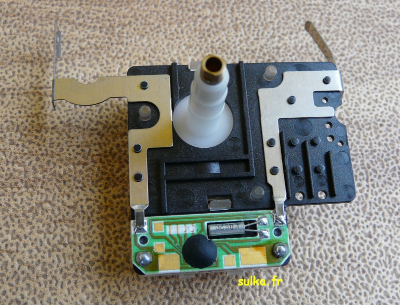

Je pollue peut-être un peu le sujet mais je tenais à vous montre mon horloge à quartz
C'est une horloge à quartz type B 800 fabriquée par Oscilloquartz à Neuchâtel qui date des années 70. Elle est montés sur rack 19"
Je viens de la ressortir pour voir si je peux la réparer.
A gauche on voit bien le thermostat dans lequel est enfermé le quartz de 1 MHZ. A droite les diviseurs de fréquence et l'étage final.
J'ai un peu tout contrôlé: le thermostat chauffe et il semble que l'oscillateur fonctionne
Il y a 10 sorties de fréquences de 1 MHZ à 1 C/Sec
L'oscillateur fonctionne effectivement très bien. Je vais brancher une horloge secondaire sur la sortie 1C/sec et je pourrai de nouveau utiliser mon horloge à quartz.J'ai téléphoné chez Oscilloquartz pour voir s'ils pouvaient la réparer mais c'est trop vieux (presque 50 ans) et ils ne peuvent rien faire.
