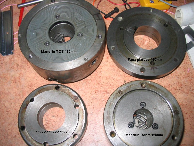

Voilà mon souci je possède deux mandrins: un 125 Rohm et un 160 TOS
Un seul plateau Cone L00 95x4 Witworth (épaisseur 18mm) qui au départ a du être celui du 160 et sans doute ré-usiné pour porter le 125. Plus une pièce que je ne connais pas en bas à gauche de la photo
Si on pose les deux mandrins face ar contre face ar on s'aperçoit qu'entre les deux il y a de la place pour une couronne de 5mm de large. (on voit bien sur le plateau la portée du 125 en sombre, d'ailleurs désignée par une flèche qui n'est pas de moi)
Ma proposition: surfacer le plateau et usiner un épaulement pour le 160 et une gorge pour le 125, est ce réaliste ?
Je suppose que d'usiner une rondelle amovible pour combler la différence entre le 125 et le 160 est illusoire ?
freddy007
Bonsoir .Je suis pas sur de tout avoir compris .Mais bon ! Bien entendu tu peux surfacer ton faux plateau (qui à l'épaulement pour le rhom 125 ) et y faire un épaulement pour le 160 mms à condition tout de même qu'il te reste assez de matière .Bien qu'un centrage de 3 mms suffise C'est un positionnement pas une fixation ce rôle étant "attribué"aux vis !Pour infos mes plateaux" maison" Loo sur mon celtic 12 en xc38 font 14mms d'épaisseur pour mes 2 mandrins de 160 ,12 mms pour un mandrin de 125 et 15 mm dans la fonte plateau d'origine et 16mms pour un 200mms (utilisé rarement que pour du dépannage ! )Bien entendu si ton tour "tourne"(sic) au delà de 3000 trmns il te faut un faux plateau et mandrin aciers .Et aprés as tu pensé à rapporter une piéce fixée à demeure sur ton 125 mms et avec le bon épaulement .Cela ne sera peut être pas trés esthétique (et encore) mais commode . vis tete fraisée (M8 ou M10 fixe la piéce rapportée et décalé de 60 degrés 3 trous taraudés .Mais il faut avoir les cotes .Voir l'encombrement et la matière qui reste après perçage .Une épaisseur d'acier de 14 à 15 mms + l'épaulement de 3 mms me semble souhaitable .Salutations

Je me suis sans doute mal expliqué, je veux garder la possibilité de monter les deux mandrins sur le même plateau donc mon idée:
Sur la photo on aperçoit à quelques pouillèmes près l'intervalle entre les deux mandrins (la trace étroite entre les vis extérieures et la position brunie du 125) l'épaulement que je pensais faire apparaitre. En somme, je voulais descendre la zone sombre et la couronne extérieure de la profondeur des mandrins pour créer deux logements au lieu d'un,en surfaçant (de la hauteur de la rondelle ainsi crée) bien entendu le positionnement milieu actuel du 125 pour .
Ta proposition si j'ai bien compris consiste à faire un faux plateau définitif au 125 qui se loge sur le plateau usine alors en 160 ?

Et la pièce en bas à gauche ? c'est un cylindre qui en contient un autre verrouillé sur le pourtour par des vis :?: et dont le diamètre externe s'empile pile poil dans le mandrin de 125 comme le plateau.... Peut être une adaptation pour un autre nez de broche ?
freddy007
Bonjour .Si tu veux bien !regardes tes messages persos .Moi je trouve "difficile de faire ton système .J'ai été confronté au probléme et je me suis lancé dans la fabrications des faux plateaux un par mandrin C'est super commode.Un coup de clé à ergot et tu changes mandrin plateau solidaire . Pour garder de la concentricité il faut que l'épaulement soit "presque sérré "au montage et faire les manips de démontages réguliérement ne me parait pas souhaitable .Je me suis fait aussi un plateau pousse toc et même un "nez de broche avec filetage comme les Crouzet avec montage central de W 20 .Le montage que tu envisage corresponds bien à ce que l'on nomme un embrèvement en ébénisterie .Egalement tot ou tard tu sera confronté au montage d'autres mandrin ou adaptation donc je te conseille d'essayer .Cordialement .
