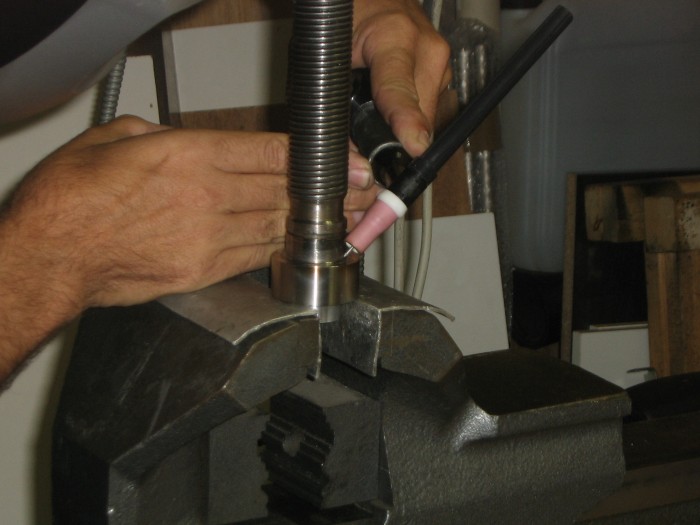

Le regle c'est de faire dépasser l'electrode d'environ 3 fois son Ø pour une soudure à plat, sauf en angle interieur ou l'on peut sortir l'electrode beaucoup plus pour atteindre le fond de l'angle, mais cela reste de la théorie c'est surtout au pratique que l'on voit ce qui vas et ce qui ne vas pas.
Pour la soudure alu il faut un joint de soudure parfaitement décapé de façon mécanique même l'envers surtout pour des tôles bord à bord.

Ca n'a pas l'air trop dificille de maintenir l'arc amorcé...?

pour moi l'arc n'est vraiment pas dur a maintenir amorcé , d'ailleurs tu peut voir sur une des vidéo qu'a la fin d'une soudure j'ai écarté la torche de la pièce mais sans lâcher la gâchette et l'arc est resté amorcé malgré la distance par rapport a la pièce
comme je l'ai déjà dit je suis plombier et donc je me sert presque tout les jour d'un chalumeau et ça depuis déjà quelques années , donc j'ai l'habitude de maintenir l'écart entre la flamme et la pièce , là c'est ni plus ni moins la même chose , pour celui qui sait souder au chalumeau , passer
au tig ne devrait pas posé de problème particulier même sans être un pro de la soudure , ce qui est mon cas Wink il faut trouvé les bon réglages , mais c'est pas bien difficile , moi j'ai tout trouvé sur le forum soudeur.com
il y a juste le bon réglage de l'intensité que j'ai chercher un peut , car dans les infos trouvé il était indiqué 70A mais c'était trop , avec 50A ça allait nickel , faut juste le temps de prendre de nouveau repère
après pour celui qui ne sait pas souder c'est surement plus difficile
