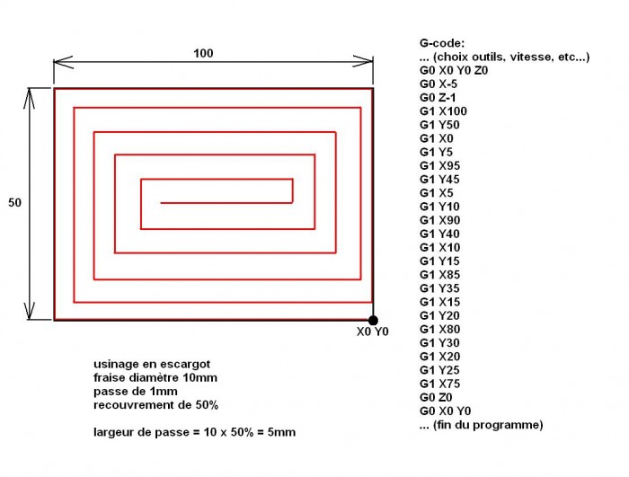

pouvez vous me dire que dvons nous ecrire dans le bloc pour le srfacage d'une piece pour le num :roll:
euh docteur je crois que je suis atteind de débilité profonde parce que j'ai rien pigé à la question :nananer:
tu peux préciser s'il te plais ? :oops:
oui biensur
tt simplement c'est koi le code G DE surfacage sur num
et merci d'avance
le G-code c'est une suite de commande qui permette d'éxécuter chaque opération d'usinage sur machine à commande numérique.
pour le surfaçage on utilise plusieur méthode, celle des aller retour que dans une direction (X ou Y) ou celle de l'escargot qui consisite a retirer de la matière en faisant le tour de la pièce en spirale jusqu'à arriver au centre ou en partant du centre pour aller vers l'extèrieur.
donc concernant ta question que je ne comprend pas trop, je suppose que tu veux le programme en G-code pour éxecuter un surfaçage de pièce.
imaginons une pièce rectangulaire de 100mm x 50mm, on veut lui retirer 1mm en surface en une seule passe.
