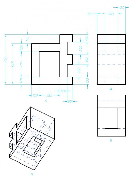

Après quelques questions et recherches, voici le support que j'envisage de réaliser pour ma HBM45.
Réalisé en béton standard, dispo chez bricotruc.
Louer une aiguille à vibrer le béton.
ferraillage:
- 4 ferraille de 6mm agencées dans un carré de 60x60 dans chacun des pilier de 120x120.
- une grille à faire maison avec espaces de 60x60 en ferraille de 6 mm
Autre possibilite mélanger des fibres métallique au béton plutot que de la ferraille.
Pour les inserts il me reste des tiges filtées de 10 à terminer par deux écrous pris dans le béton pour garder la tige prisonnière.
J'ai commencé le coffrage plus de photos au prochain numéro.
copie d'ecranVoir la pièce jointe plot2.pdfplan

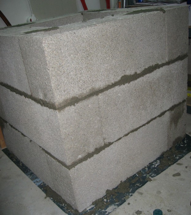

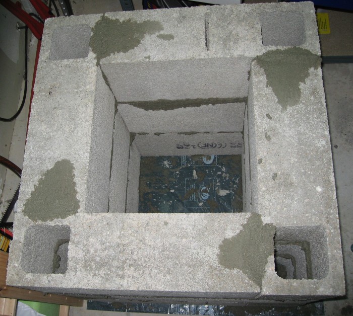

Pour ma part, j'ai fait un peu plus simple !
Toute la partie basse est faite en agglo.
Et j'ai fait une semelle de 15cm au-dessus très bien ferraillé.
Ca bouge pas !
Merci bigeye, j'ai repris ton idée je voulais pouvoir glisser un transpalette dessous, et puis finalement... la simplicité l'emporte...
J'achete la ferraille demain, la j'ai fini la massonerie, reste le coffrage et un coup de bétonniere.
belle maçonnerie et si je peux me permettre une suggestion: ouvrez un coté pour faire une porte de rangement de matériel.
C'est dommage de perdre cette possibilité de rangement juste sous la machine :shock:
Merci phil916 pour l'idéé du coffre sous le support, je me suis aussi posé la question mais je ferai l'ouverture après avoir coulé la dale.
C'est vrai qu'il y a tout de même entre 75 et 100 litres de place à récupérer.
