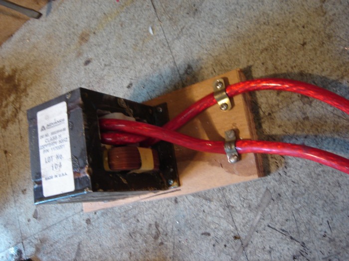

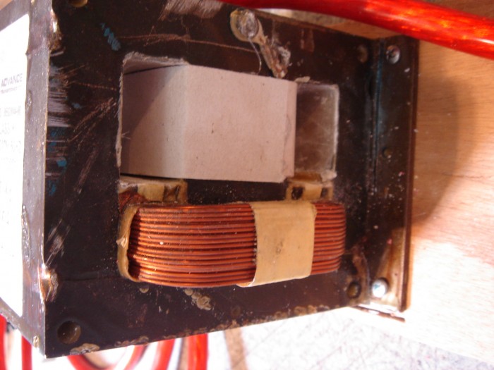

tout d'abord j'ai enlevé le secondaire provisoire
avant de bobiner le secondaire définitif, j'ai mis un tour de carton sur le noyau du transfo afin d'éviter d'abimer l'isolant du fil
le fil utilisé est du 25mm2 (au moins, le diam ext est de 10 et le diamètre du conducteur multibrin est de 7)
je n'ai pu placer que deux tours dans l'espace libre
la tension obtenue est de 1,4 v seulement...
mais l'intensité doit être très élevée, peut-être 400A? en tenant compte des pertes diverses...

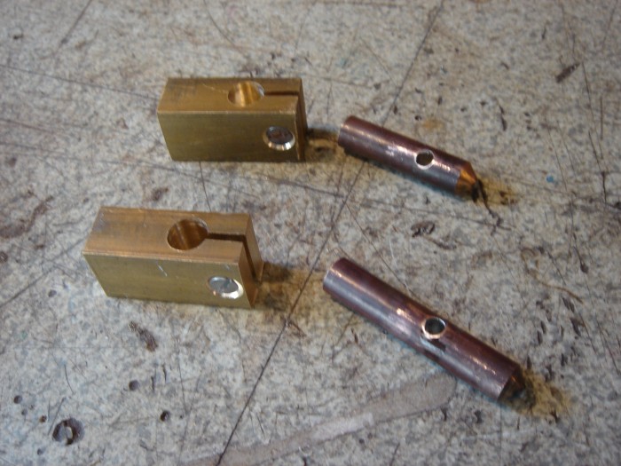

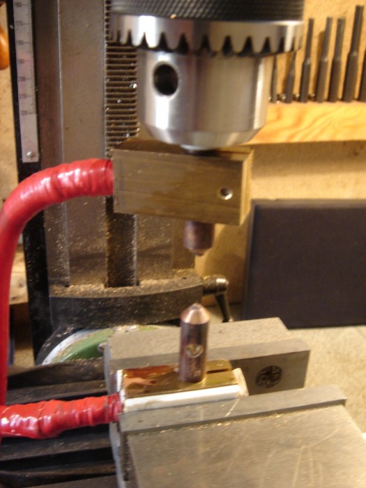

les électrodes de départ avaient les fils soudés directement, je ne pouvais donc pas retoucher les pointes

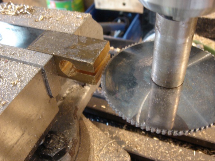

j'ai fabriqué des porte-électrodes en laiton
deux morceaux de barre de laiton de section rectangulaire
pour chaque pièce deux trous perpendiculaires

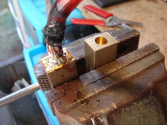

l'un de diamètre 9 pour y souder l'extrémité du conducteur
l'autre de diamètre 10 pour l'électrode elle-même
pour l'électrode mobile le trou de 10 est débouchant
pour la fixe le trou est borgne
un trait de scie
un trou fileté pour y mettre une vis de serrage

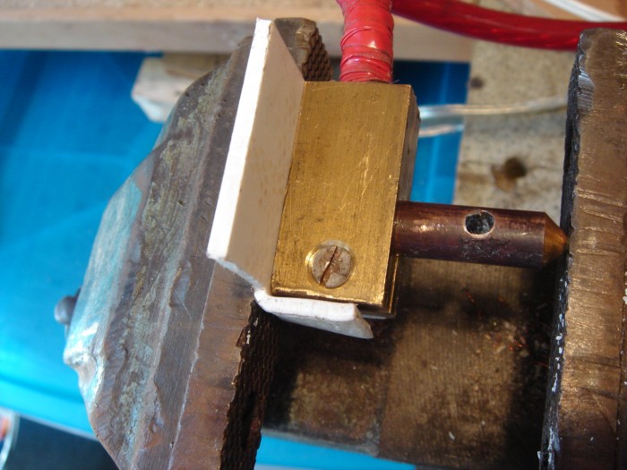

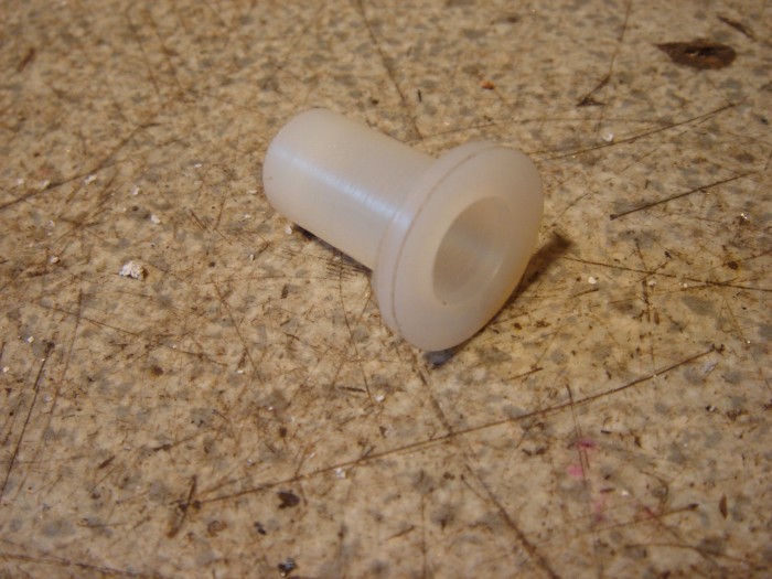

restait à isoler les porte-électrodes

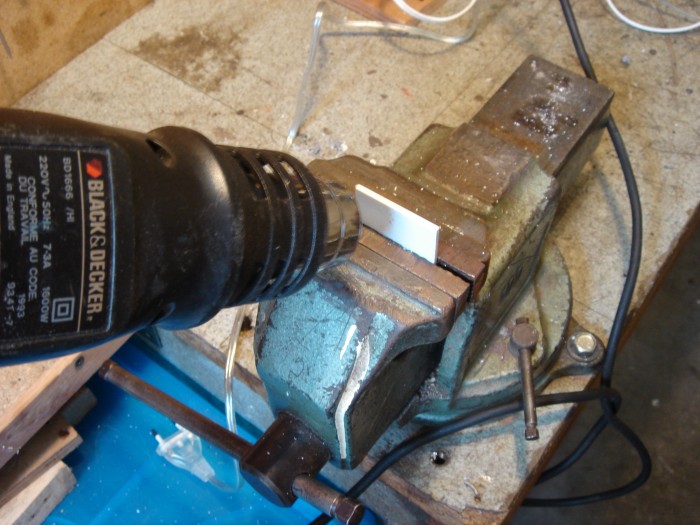

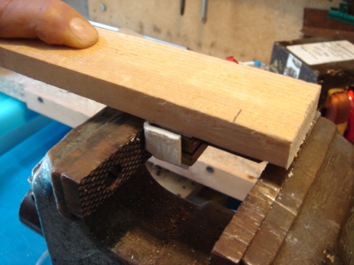

pour la fixe j'ai utilisé un morceau de plaque polystyrène de 2mm
je l'ai formé à chaud sur le porte-électrode

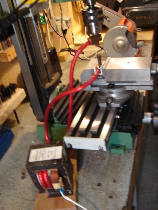

pour la mobile j'ai tourné une sorte de chapeau dans un morceau de nylon
la tête du chapeau allant dans le mandrin de la fraiseuse
pour souder il faut une main tenant les pièces à souder, une main actionnant la descente de la broche et une main pour mettre et couper l'alimentation.....

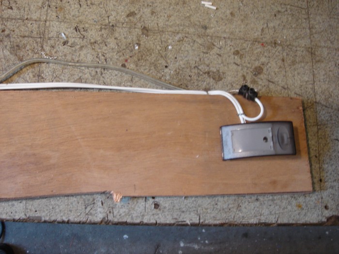

une sonnette montée sur un morceau de bois m'a fourni un interrupteur commandé au pied...

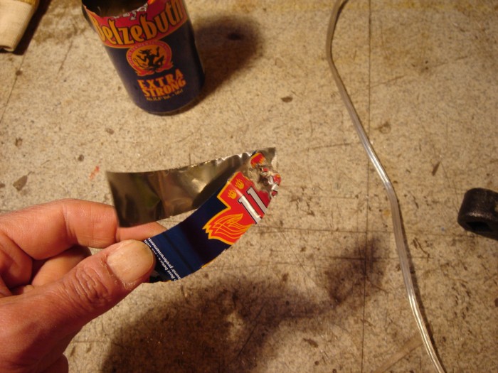

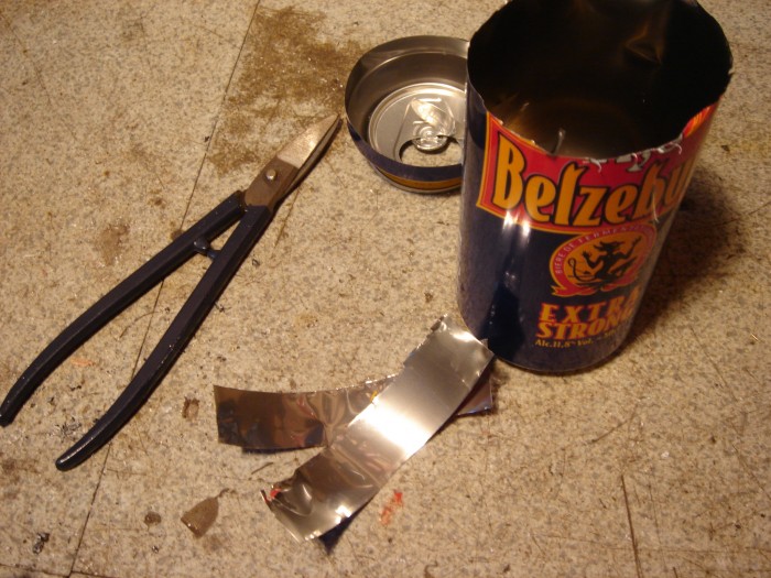

pour faire le premier essai, j'ai utilisé ce que j'avais sur l'établi
hier il faisait chaud et j'ai découpé deux bandes dans la canette d'une boisson gazeuse.... Laughing
un coup de toile émeri pour enlever la peinture et le vernis
tout en place, un coup d'essai d'une seconde... et ça marche!

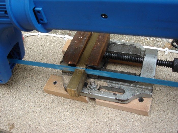

la découpe des porte électrodes avec la scie alternative fabriquée il y a quelques jours, super pratique!
un porte-électrode en cours de fabrication
soudure des extrémités du secondaire

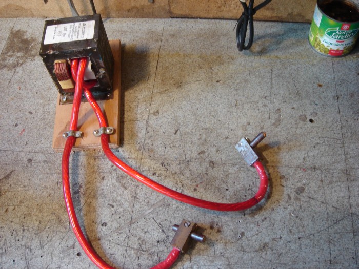

le transfo monté sur une planche
les deux électrodes
isolateur de l'électrode mobile
formage de la coque isolante du porte-électrode fixe

prêt à l'emploi
commande au pied
prêt à souder
de plus près
matériel d'essai....
essai transformé!
