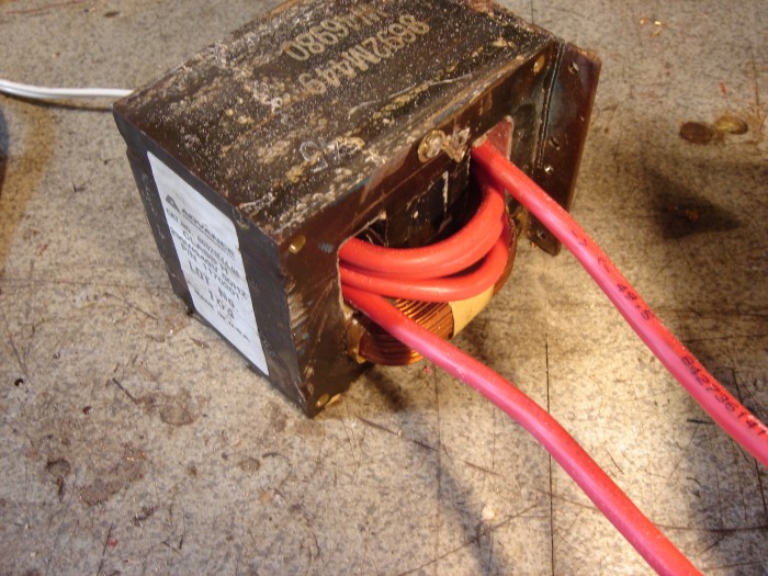

MessagePosté le: Mer Mai 28, 2008 2:15 pm    Sujet du message: ça fonctionne! Répondre en citant

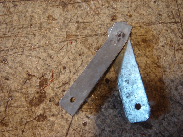

j'ai cherché du cable de cuivre d'une section suffisante, sur e bay et sur conrad j'avais trouvé ce qu'i fallait mais un peu cher...
finalement je me suis rabattu sur du cable 16mm2 de GSB, beaucoup moins cher mais pas du tout souple
dans l'espace destiné au secondaire, j'ai réussi à faire trois tours et demi
à un moment j'ai essayé de marquer les pliures avec un maillet, très mauvaise idée puisque l'isolant a été entamé par les coins du noyau
cet enroulement donne 3,2v et sans doute pas mal d'ampères
le transfo alimentait un micro-ondes de 850w, en tenant compte des pertes, j'ai quand même sans doute 200A

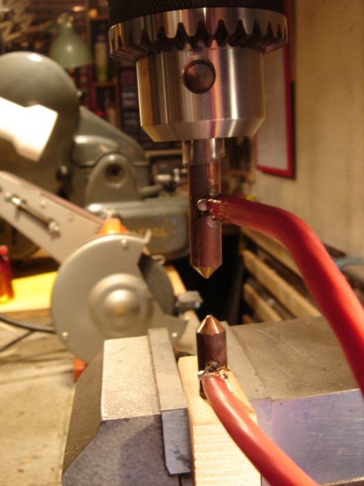

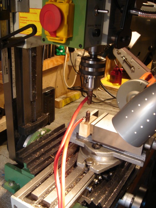

à un moment j'avais pensé fabriquer une sorte de pince pour tenir les deux électrodes, puis j'ai cherché une solution plus simple, plus rapide et plus économique
finalement j'ai utilisé ma petite fraiseuse chinoise

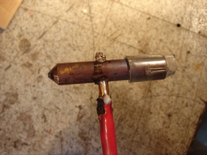

dans mon bazar j'ai retrouvé un morceau de rond de cuivre de 10 de diamètre et de 100 de long
je l'ai coupé en deux
tourné un bout de chaque morceau en cône
pour amener le courant, j'ai fait aussi le plus simple possible en perçant un trou et en soudant le fil, l'inconvénient est que cela me posera des problèmes le jour où je voudrai refaire les pointes..

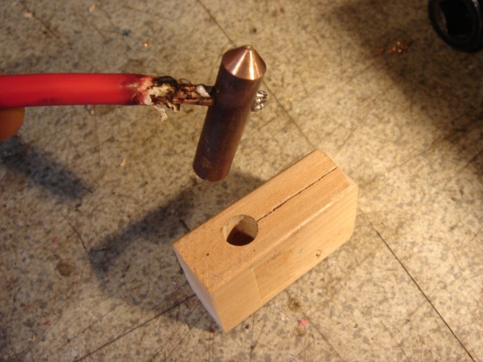

j'ai réfléchi au problème de l'isolement
en théorie, je pense que je n'ai besoin d'isoler qu'une seule des électrodes, mais j'ai finalement isolé les deux
l'électrode fixe est prise dans un morceau de bois percé borgne et fendu à la scie, ce support est tenu dans l'étau de fraisage
pour l'électrode mobile j'ai enfilé un morceau de tuyau plastique
une fois les deux électrodes en place je les ai bien mises en face l'une de l'autre

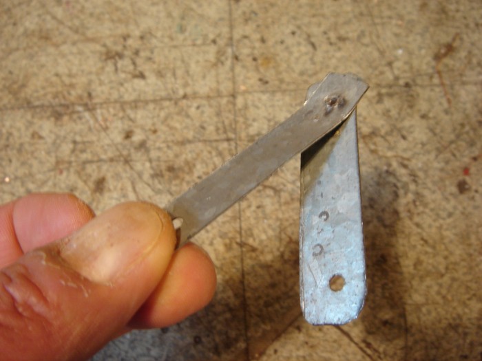

pour le premier essai j'ai pris deux cales de 5/10° qui me servent pour régler la hauteur de mes outils de tour
branché le primaire
enfilé des gants et mis des lunettes, on ne sait jamais..
quand j'ai descendu l'électrode mobile le transfo a grogné
j'ai laissé le contact d'abord une seconde
les deux cales tenaient ensemble mais la soudure lâchait si je tirais
deuxième essai en laissant le contact deux secondes, résultat un point de soudure costaud, parfait!
depuis le temps que je rêvais de fabriquer ce truc....
le transfo terminé, le bobinage secondaire n'est pas très joli...
l'électrode fixe
l'électrode mobile
tout est en place, prêt à servir
électrodes alignées
soudé!
un beau petit point de soudure avec une machine qui ne m'a coûté que 3,5€ (le prix du câble 16mm2)
