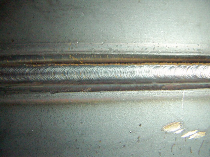

je lisais les message du sujet sur le poste mig et on peut dire que personne ne soude pareil,chaque soudeur a ses préférences.J'ai commencé a souder vers l'âge de 13/14 ans et parler à pas mal de soudeur, j'en cotoye tous les jours!
Je suis passionné de soudure et c'est avec un poste à l'arc FAG que j'ai alligné mes premiers cordons.Je conseil vraiement d'apprendre à souder à l' arc car c'est la base de la soudure.Le poste mig je n'apprécis pas autant:c'est sûr çà défile mais on ne voit pas vraiement la qualité de la soudure enfin c'est mon avis perso mais ils sont bien pour les bricoles les postes de chez Brico!
Pour les soudures précisent j'utilise des postes tig mais faut de l'entrainement de toutes façons il faut pratiquer pour bien souder:c'est en forgeant qu'on devient forgeron!C' est un grand avantage de savoir souder.Les caractéristiques d' une bonne soudure c' est une excellente préparation et des conditions de soudage adaptées au travail à réaliser
une de mes soudure TIG durant l'assemblage d'un carter

Ok devoile tes secrets ! prayer

Il n'y a pas de secrets particulier, il faut beaucoup de pratique et des bases solides, quelques connaisances sur les réglages des postes et surtout une bonne préparation de la matière avant soudage. Wink

Ok Explique nous la preparation et quel type de bases solides ?
