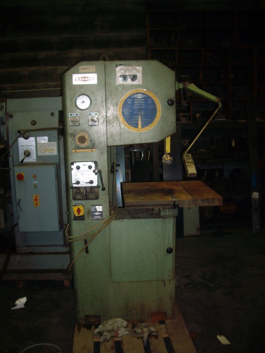

je vend une scie a ruban de marque JAESPA model MSP 4
equipee soudure de lames
PRIX 500 EUROS

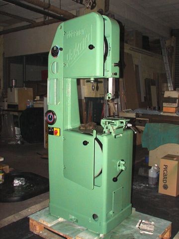

Je termine le mienne :

Bravo gaston 48 je suis admiratif!!!!! tu as à l'air d'aimer la perfection.
QU'est ce que l'on peut faire avec cette scie? les vitesses me paraissent énorme pour la ferraille. Pour le bois cela me semble correct mais est elle fait pour cela?

Merci de tes compliments !
Non la vitesse de coupe est correcte : elle démarre à 25 m/mn
En fait la traduction du résumé est ambigu, elle veut dire
qu’au dessus de 150 m/mn la machine peut être équipée
de guides lame à galets.
Une scie à ruban pour métaux est beaucoup plus élaborée
qu’une machine à bois, c’est un peu la même différence
qu’il y a entre un tour à bois et un tour à métaux. Le prix
d’une machine neuve est en rapport aussi, je crois qu’une
Moessner neuve comme la mienne qui (au nuances des normes
prés )est encore fabriquée à l’identique, se vend 12000 Euros
la Jaespa a un bati mécanosoudé, est n’a pas tout à fait la stabilité
d’une Moessner tout en fonte monolithique de 7-800 kg
Elle dispose de la référence en soudeuse de lame par fusion une Ideal
de capacité 16 mm avec la petite meule d’ébarbage situé au dessus
une souffleuse de copeau…
Ce sont donc des machines de débit de matières en planches et tôles
diverses et variées : Aciers d’outillage, alliages légers, matières
synthétiques : plexi, pvc delrin. Mais ce sont surtout des machines
d’outilleurs avant la mise au point de l’électroérosion à fil, elles
étaient indispensables pour ébaucher les matrices, double orientation
de la table pour les dépouilles, découpe de contour fermés : la
lame était enfilé dans un perçage d’ébauche puis soudée au pied
de la machine. Je trouve que c’est une machine très précieuse aussi
en proto de tôlerie, avec une fine denture, le travail est très précis.
Ajoutes un Tig est c’est le bonheur !
Et puis le bois bien sur, ce qui ne gâte rien !
Ca n’est pas une machine prioritaire pour un amateur qui s’équipe
mais si on est pas trop limité par la place, il faut être en vieille
et pas rater une occasion qui se présente. Noirvodka l’a bien
compris et je n’aurais pas la mienne maintenant, cette Jaespa, sans
hésiter… mais bon, j’ai assez remué le flag ! on pourrais croire que
je suis de connivence
