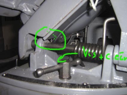

Si on veut passez les scies RC 110 GBS et 90 GBS en verticales,il faut faire une modif au niveau de la butée qui contrôle la scie à 45° :wink:

bonsoir
j'ai depuis peu une scie STALMANN MBS 110 clône des votres.
Papi mousot : cette modif elle m'intéresse
Pouvoir lever l'archet à la verticale pour découper de la tole c'est le cadeau bonux à pacher.
Donc : modif de la butée (découpe et refaire une butée >a +45°
et faire un blocage (au fait : comment c'est fait sur celles que "tu l'as à un rien de plus" ?)
et petit plateau (fixé avec les 2 vis du guide de lame ???)
Modif : découpe = butée réglable (vis + contre écrou)
Bonjour à tous
Pour la butée, j'ai meulé le surplus pour mettre la scie à la vetical.
Pour ce qui est du plateau, j'ai récupéré une tole préformée que j'ai adapté et fixé au support de roulement guide.
Je ferai de photos ce soir.
Cordialement Olivier
