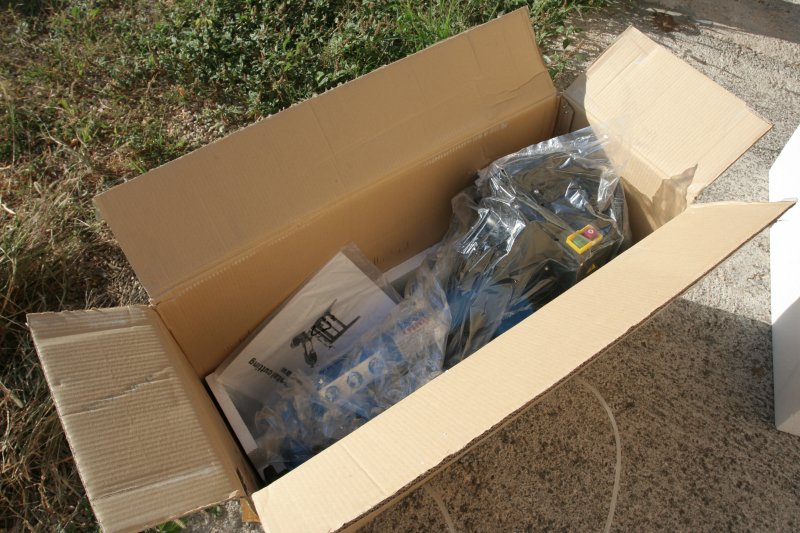

Passé les péripéties habituelle chez Otelo/Lestamps, c'est à dire que le paiement CB ne fonctionne pas donc téléphone, à non mail finalement, la commande étant trop longue. Je la reçois dans la semaine (commande jeudi, arrivée jeudi) sur sa palette.
Voila le colis:
Et déballé:

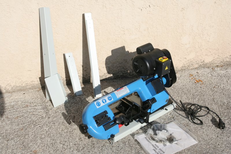

La scie est entièrement montée, il n'y a qu'à assembler le socle et faire les différents réglages.

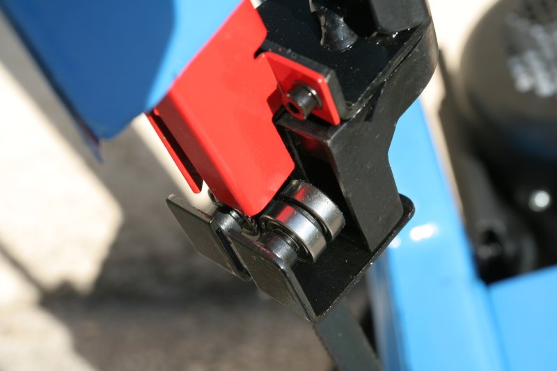

La finition est limite correcte, mais on va pas chipoter. On le voit bien sur le réglage du galet ainsi que sur la tôle de protection inférieure

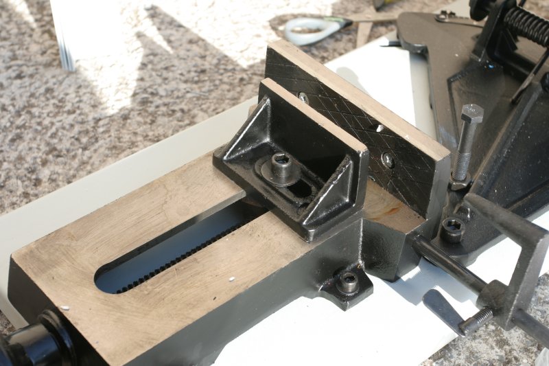

L'étau est bien, mais la vis de réglage fait cheap et fragile, il manque aussi un V pour bien maintenir les ronds. On voit que pour la coupe à 45°, c'est la scie qui bouge et non l'étau.

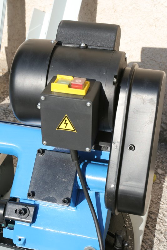

Gros point noir néanmoins: contrairement à la description, elle n'a pas d'arrêt automatique. En fait je m'en doutais en voyant les photos du catalogue: une vue l'a, les autres non. L'interrupteur est bien sur le moteur. Il me reste un contacteur à manque de tension, donc au cas ou je pourrais en bricoler un...

Coté assemblage des pieds, rien de bien compliqué, à par qu'il manque les écrous de 8 pour les pieds en caoutchouc... Il y a aussi un bout de tôle qui fait tablier sous la butée, mais pas de vis pour le fixer. Les pieds caoutchouc sont bien épais, ca devrait limiter la transmission des vibrations. J'envisage de monter deux roues, histoire de faciliter la manutention (elle se porte, mais c'est quand même limite).

Il faut reprendre les réglages du volant mené, sans ca, ca saute tout le temps, les réglages sont loin de l'optimum (le ruban sort à moitié du volant). Quelques grincement et autre tchoing, la soudure du ruban notament. globalement c'est silencieux, pas de soucis de ce coté là.
Idem coté galet, un petit réglage n'est pas superflu.
