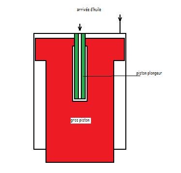

vogele a dit : "Pour le verin a deux pistons ça je ne connais pas". Sur les presses de grandes puissances on monte des verins à piston plongeurs.le piston plongeur permet d'obtenir une avance rapide à la phase d'appoche de la pièce , d'où gain de temps de production , et à la phase de travail c'est le gros piston qui prend le relais. le verin ressemble à cela (voir croquis)

Question de méca : les forces de deux vérins poussant en opposition s'additionnent-elles ?
"écraser" une pièce entre deux vérins de 20 tonnes chacun revient-il au même qu'entre un bati et un vérin de 40 tonnes ?...

« vax » a écrit:
COOL J'ai reçu ma pompe ce matin !
non, tu n'auras que 20 tonnes. entre 2 verins

MessagePosté le: Mer Sep 17, 2008 9:37 pm    Sujet du message: Répondre en citant
Même s'ils poussent dans des sens opposés ?
S'ils poussent dans le même sens et dans l'axe j'en suis sûr (deux fois plus de course mais 1x20 T).
S'ils sont en parallèlle je sais que les forces d'aditionnent.
Mais s'ils sont en opposition... J'ai un doute. Je sais bien que ce n'est pas arithmétique (+20-20 car je n'y mettrais pas mon doigt !) mais de là à dire que cela fait 40 (20+20)...
J'insiste car ce serait pour moi une super nouvelle si les forces pouvaient s'aditionner. Mon chassi serait bien plus simple à réaliser !
Salut vax, je confirme ce que dit KY260 tu n'auras que 20 tonnes voir moins, car dans ce type de montage même nikel il y a toujours un vérin qui pousse l'autre et dans ce cas de figure tu est à moins de 20 tonnes.
Mais il est possible que pour ton utilisation c'est peut-être suffisant.(°_°)

non... justement ! Je sais que 25 tonnes sont très loin du compte, comme je viens de me trouver 2 petits Enerpac de 20 tonnes chacuns je me posais la question. Car pour moi faire un montage avec les vérins en parallèlle est plus compliqué qu'en série... En plus j'aurais doublé la course apparente par la même occasion !
Les expériences que j'ai pu espionner (le terme est à peine gonflé !) parlent d'un besoin de 100 tonnes...
Mais en neuf c'est plus de 1000 euros H.T. !
D'ailleurs c'est quasiment 10 euros H.T./tonne....
J'ai aussi demandé pour des verins de 150 et 250 tonnes...
Merci à tous de ces précisions, c'était trop simple pour être vrai !
