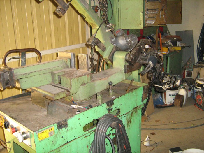

Bonsoir les amis,
je viens de rentrer une scie à ruban d'un copain serrurier pour une remise en route...(allo maman bobo...)
C'est pas de la restau, juste une remise en route... Rolling Eyes

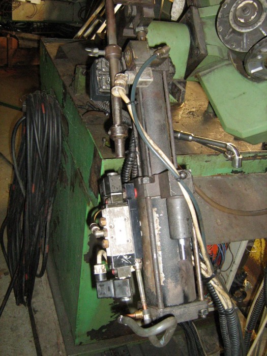

juste pour vs faire voir le système hydro pneumatique de la levée/descente...
un ensemble de verin pneu et hydro, tige commune, en bas le pneu qui sert à monter et baisser, au dessus le verin hydro qui régule la descente via un robinet...
si vs avez des questions auquelles je peux répondre, allez-y!!!!

MessagePosté le: Sam Oct 18, 2008 9:52 pm    Sujet du message: Répondre en citant
Juste une question bête trebor , mais lors de la coupe , quel est l'effort appliqué sur la lame ?Son propre poids ou une précontrainte pneumatique ou autre? J'en ai jamais vu fonctionner hormis les scies stationnaires où l'on scie à la volée comme pour le bois.

MessagePosté le: Dim Oct 19, 2008 8:29 am    Sujet du message: Répondre en citant
Il y a un ressort (absent sur la photo) qui compense le poids du bras lors de la descente, mais c'est le vérin pneumatique qui pousse en permanence, la régulation est hydraulique...ça marche bien, mais le groupe "vérins" ne peut pas être facilement bricolé..

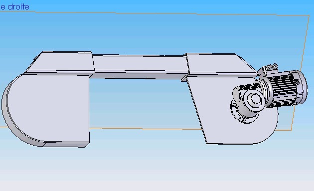

MessagePosté le: Lun Oct 20, 2008 11:25 pm    Sujet du message: Répondre en citant
comme je trouve ta scie sympa ,j'ai commencé à en modeliser une...
big bloc
Inscrit le: 07 Oct 2008
Messages: 50
Localisation: vendee
MessagePosté le: Sam Oct 25, 2008 1:25 pm    Sujet du message: Répondre en citant
la modelisation de l'archet est presque terminée, groupe motoreducteur triphasé 1.1 kw, roue meneé et roue folle Ø330 mm, 2 roulements a rouleaux coniques 32014 sur chaque roue (Ø110 ext , Ø70 int, largeur 26) ,sur pivot 2 roulements idem en 32012 (ext Ø95 , int Ø 60, largeur 23) à suivre...
archet.pdf
