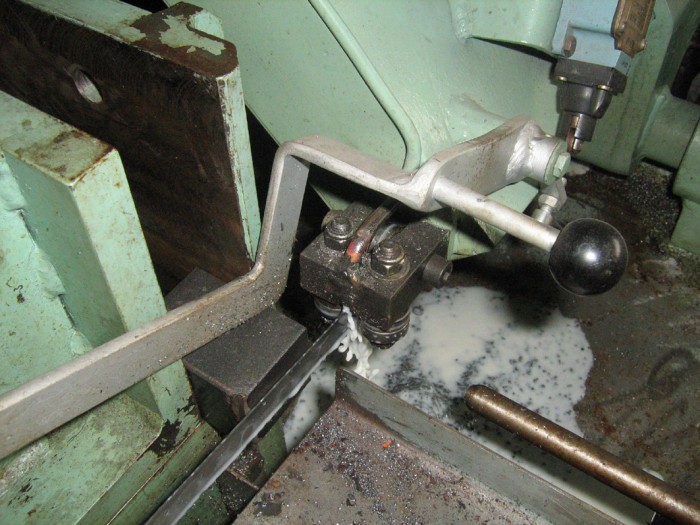

Le secret : palpeur d'approche...simple et solide
En place

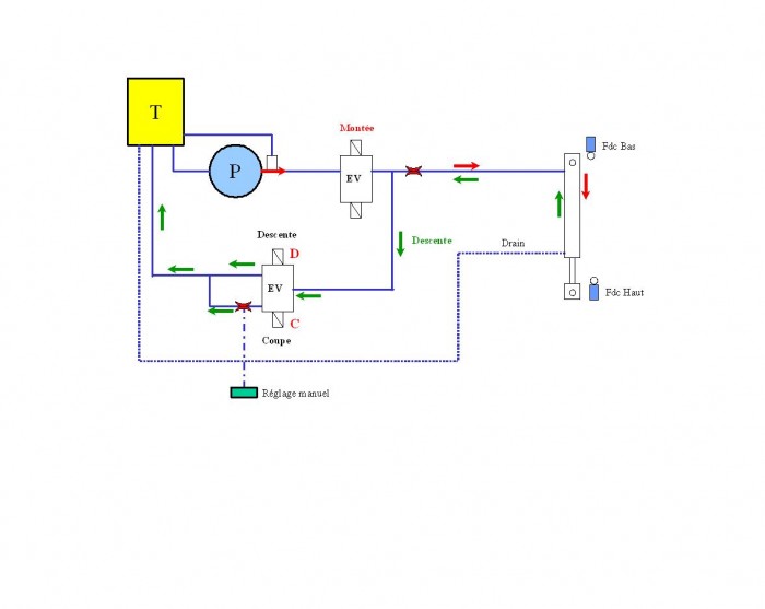

Re, je joins une "image" d'écran concernant le principe de fonctionnement, en espérant que ce soit lisible...

Je suis intéressé par ton système d'automatisation...
J'ai une petite scie à ruban du commerce (RCM), mais je voudrais également l'automatiser aussi:
descente auto judque y mm de la pièce à couper, descente "coupe" en avance avec "effort constant", arrêt auto et remontée bras,...
Pourrais tu décrires un peu plus le fonctionnement ... :prayer:
Tu as un vérin hydraulique sur le bras???
Je pensais jusqu'à présent faire cela en pneumatique... :roll:

pour Wika58
Le système de montée et baisse de l'archet est hydraulique. La centrale ne se met en route que pour la montée. La descente se fait sur un écoulement contrôlé. Je joints un schéma très simple de fonctionnement.
Le limiteur de débit, à droite de l'EV montée, sert pour régler la vitesse de montée et de descente rapide (au travers de L'autre EV, marquée D pour la rapide et C pour la coupe).

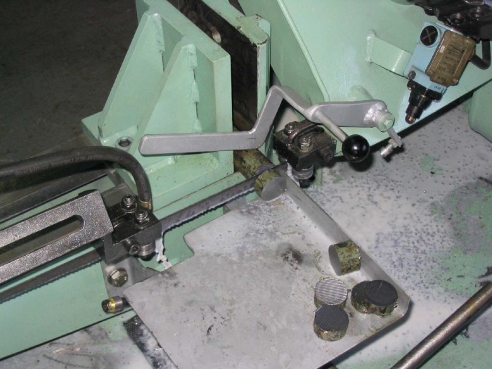

Le passage du rapide au lent en descente, est commandé par un palpeur (pièce couleur alu, en forme de L) et un FdC, je remets une photo....
J'ai choisi l'hydrau car la régulation de descente est + facile (l'huile est incompressible), et je n'ai pas besoin de mettre un compresseur en route pour faire 1 coupe...
J'ai vu une machine indus Italienne tout pneumatique (y compris le serrage de l'étau) qui marche super bien, mais il y avait un tas d'accessoires autour du vérin de monte/baisse...je ne sais pas ce que c'était.....et surtout 2 gros ressorts de retenue qui se tendent quand l'archet descend, pour compenser le poids qui augmente quand on s'approche de l'horizontale...donc un peu trop d'inconnues pour moi!
L'avantage du pneumatique, c'est que mm s'il y a une petite fuite, on ne pollue pas la bécane, les composants pneum se trouvent partout et pour pas cher....
Voilà de quoi cogiter un peu :-D si tu as d'autres questions auquelles je peux répondre, n'hésites pas

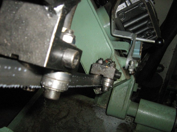

A moins que j'ai mal vu, tu aurai dû rajouter une lubrification sur le guide coté entrainement pour le nettoyage de la lame.
Mais vu la qualité de la réalisation, je pense que j'ai mal vu.
TREBOR_7 a dit:
...Le limiteur de débit, à droite de l'EV montée, sert pour régler la vitesse de montée et de descente rapide (au travers de L'autre EV, marquée D pour la rapide et C pour la coupe).

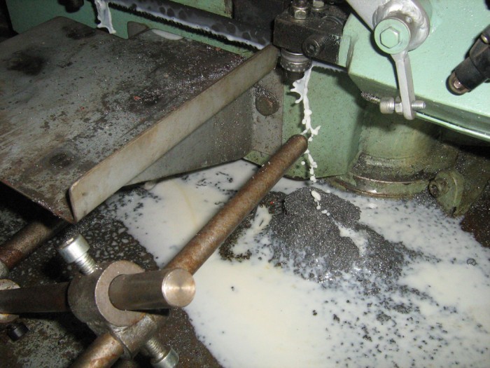

Pourrais-je avoir, à ton retour, une photo du détail du second sytème d'arrosage (rinçage de la lame après coupe)?
Merci. :wink:
Pas bête la transition VR => VL (vitesse lente-rapide). Je voulais justement faire une amélioration sur la mienne dans ce sens...
Je voulais mettre une barrière optique mais ton système me plait par sa simplicité... :smt023

Pour la modif du nettoyage de la lame après la coupe, sur la tienne, c'est assez simple, tu met un T sur le flexible et tu arrose juste avant les brosses.
Sur la mienne, j'ai rajouté un flexible (branché sur un T) et percé un trou dans le support au diamètre du flexible.
J'ai laissé la vanne sur celui d'origine monté avant la coupe parce que, une fois que tu as terminé ta coupe, tu ferme la petite vanne et tout le débit est disponible dans le second, que j'enlève de son support, et qui me sert à nettoyer la machine.
Pour ètre honnete, c'est pas une idée à moi, je ne sais plus qui a déjà modifié la sienne dans le même but.
C'est vraiment très pratique et très efficace.

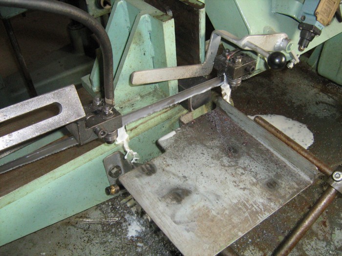

Je vais modifier mon système d'arrosage pour avoir un secondaire devant mes brosses (qui chez moi se trouvent devant les galets)...
Une question que je me pose avant de fairre les modifs...: :smt017
J'ai vu différentes solution pour l'arrosage en amont...
Soit l'arrosage se fait par un flexible que l'on règle pour avoir un arrosage sur le devant de la pièce...
Soit l'arrosage se fait au niveau des galets en amont pour simplement "mouiller" la lame... :roll:
Quels sont les avantages et inconvénients :?:
Si les possesseurs des deux types pouvaient donner leur avis... :roll:

Pour Olivier, il y a un arrosage abondant après la coupe pour laver la lame (photo)

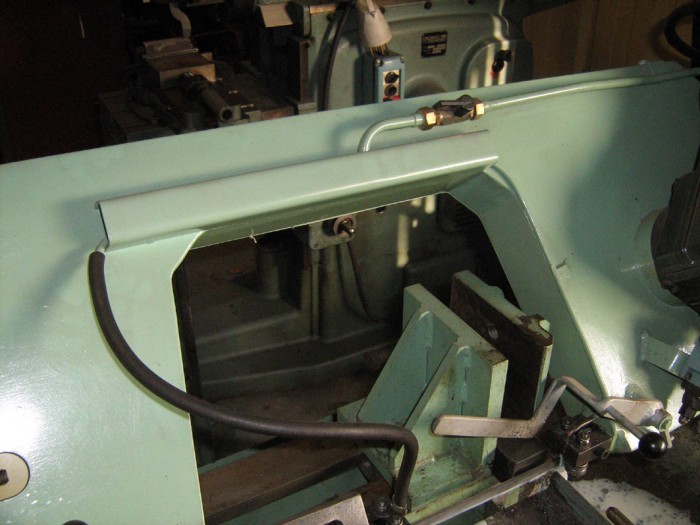

Pour Wika, je joins qq photos...un tube cuivre de 8x10, une vanne 1/4 de tour, un T en cuivre et 2 départs (cuivre 6x4, sous le carter en "U"). avant la coupe une durite permet d'avancer ou de reculer les galets guides, après la coupe un tube cuivre (brasé sur le support galets) jusque devant les galets, débouche sur le dos de la lame, pile à l'axe, a 2 ou 3mm de celle ci. :wink: les copeaux tombent et finissent par former un joli tas derrière l'étau... :-D
Normalement, on devrait sortir le bras support de galet au plus près de la pièce à couper...mais le débit est suffisant pour assurer la lub...
Vue de l'arrière
Ensemble
