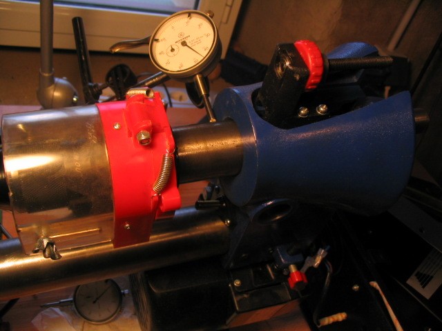

Là, j'ai un souci, avec une tige ronde de 10cm dans le mandrin (10cm en dehors du mandrin), en bout de course (5cm) de la descente, l'extremité de la tige peut se déplacer (en le bougeant à la main doucement) de 12mm !!
Je pense, pour diminuer le jeu, mettre en place une bague bronze dans la perceuse:
- soit en mettant une bague épaulée entre les deux guidages en fonte (donc en faisant une lumière dans la bague pour laisser passer l'axe canelé pour la descente), vissée par l'exterieur en dessous (on ne perd donc rien descente).
- soit en mettant une bague épaulée entre les deux guidages en fonte par l'exterieur (on perd en descente l'épaisseur de la collerette de la bague). Ce systeme est plus fiable question réglage mais oblige à réaleser le guidage en fonte du bas au diamètre exterieur de la bague. Je me demandais si en percant grossièrement la fonte, cela suffirait puisque le guidage se fait alors par la bague en bronze. 3 vis à 120° alors et on règle le jeu. Idéalement, il faudrait faire aleser et surfacer le bas du bloc en fonte, mais là, le coût dépasserait celui de la perceuse).
Qu'en pensez-vous ?
Vue de la perceuse démontée. Je pensais poser l'épaulement de la bague en bronze sur la surface "plane" se trouvant juste au dessus du comparateur, sous le guidage bas donc, avec la bague remontant dans le corps en fonte de la perceuse.
