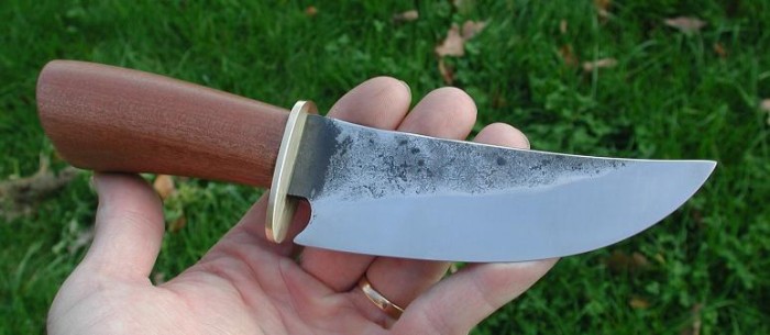

Quelques uns de mes couteaux forgés

Tu as des pièces magnifiques.
C'est fou ce qu'on peut tirer des ces limes et lames d'amortisseur lorsqu'on a du talent. :supz:
pas mal :smt023
mon préféré c'est celui que tu as forgé à partir d'une lime, c'est vraiment original!
good job ;)
t'es vraiment un artiste :smt038
ce serais sympa si tu pouvais nous faire un petit topic sur la trempe :wink:
Super boulot
lame mercedes ? alords c est pour ça que sa avait pété comme du verre l épée que j avais fabriqué en ferronnerie , moi c etait du peugeot :wink:
plus serieusement je crois que que c est plutot les trempes et revenus quej avais loupé :cry:
il y a des traitements spécifiques pour travailler ce type d acier :?:

Dernière réalisation...couteau de 28cm.
La lame mesure 17cm x 2.8cm x 6mm.
Le manche de 11cm est constitué de deux superbes plaquettes en if.
