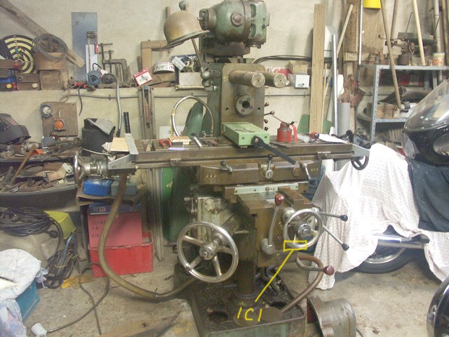

Bonjour tout le monde,
J'ai récupéré cette fraiseuse dans une de mes anciennes entreprises, elle partait à la benne...
Mais bon, sa fait 3ans que je l'ai et j'ai pas encore réussi à trouver une personne pour me refaire le faisceau électrique.
Pourriez-vous m'indiquez quel est le modéle de ma fraiseuse?
J'ai pas de plaque signalétique avec un quelquonque numéro de série ou alors je l'ai pas vu.
Si vous avez des schémas électriques correspondant à ma machine sa pourrait bien m'aider car j'ai comme qui dirait des éléments manquants....place aux photos.
Voilà si vous avez besoin de plus d'information sur la machine ou voir quelque chose de particulier sur celle-ci je suis à votre disposition lol !!
Merci.
Bonsoir, j’ai pas mes prospectus sous la main,
mais c’est gravé ici, sur la console, derrière le volant
Belle machine !
J'ai une fraiseuse Dufour, le modéle est inscrit sur la tranche de la table de fraisage a droite.
Pour la partie electrique que souhaitez vous faire, remettre simplement cette machine en route ou bien faire une reconstruction en respectant la réglementation au niveau des sécuritées.
De mémoire , le redresseur au sélénium qui pendouille
c’est pour le frein du moteur de broche ?
Sinon il y a un contacteur marche avant avec relais thermique
pour le moteur de broche plus un contacteur marche arrière
(particularité Dufour, si tu montes une rehausse de tête universelle
il y a un pignon en plus dans la cinématique donc il faut
corriger le sens de rotation)
et un contacteur avec thermique pour le moteur des avances
rapide
le transfo de sécurité doit être derrière le grand carter ouvert
au dessus de la poulie d’entrée.
edit
J’oublie la pompe d’arrosage manque un contacteur là ! ou
alors, c’est un commutateur sur la façade ?

Merci gaston tu avais raison, j'ai pu noter le N° suivant N1391F61.
Pour la partie électrique je ne veux pas entendre parler des normes, pour moi l'important c'est que tout fonctionne.
Sur la photo ou l'on voit les composants, le contacteur qui est au milieu était absent.
C'est moi qui est essayé de le remettre avec le peu d'indications qu'avait laissé celui qui l'a démonté.
Et pour tout dire, je suis loin d'être électricien, je suis sur avec certitude du branchement 380 que j'ai effectué, mais pour le contacteur........... pour moi c'est du flou tout sa.
gaston48 a dit:
Oui c'est bien sa, le transfo est derrière.
Pour information il marche bien car j'ai du jus à la lampe et pas du 380 :lol: .
Par contre gaston je me posais une question, si j'ai un contacteur qui n'est pas relié ou pas en état, disons celui qui fait marcher le moteur de broche en marche arrière.
Ma fraiseuse peut-elle fonctionnait sans ce contacteur?

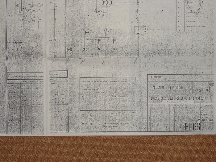

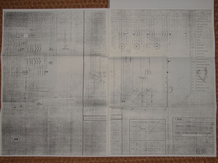

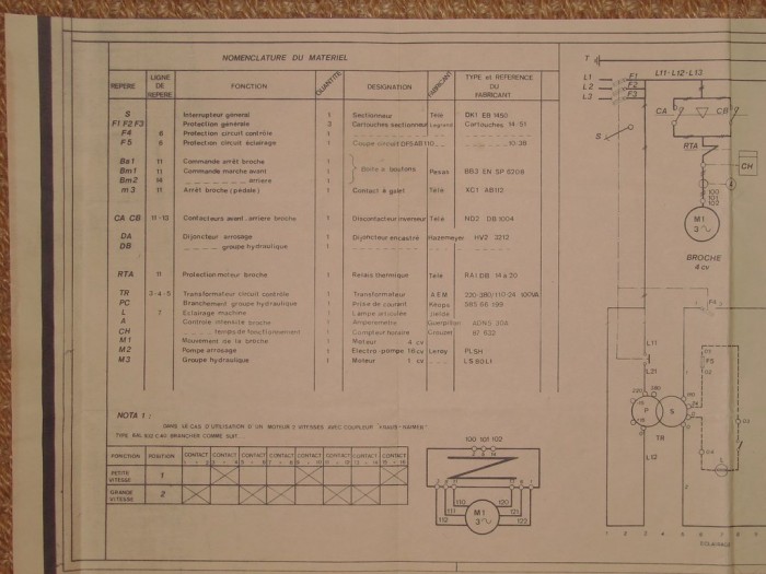

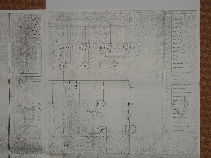

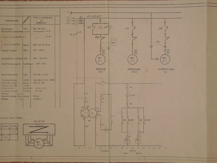

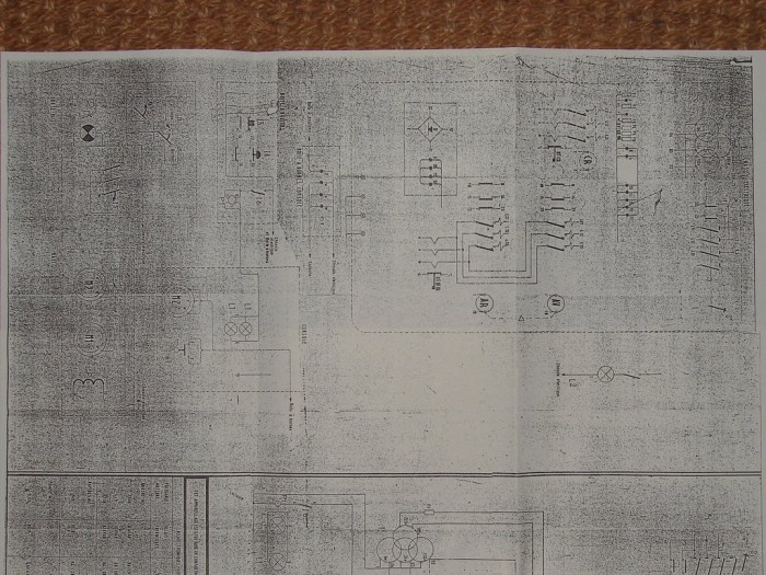

Voilà j’ai les schémas de ma 101, je confirme tout ce que j’ai
dit…
comme tu peux le constater mon document n’est pas très
lisible, je vais essayer de te faire une ptit synthèse mais
plus ce soir !
Ta machine vaut vraiment la peine que tout fonctionne !
Tu bâches tes motos moi je bâcherais plutôt la Dufour !

Façade bâti :
Arrêt /marche général : 1 contact
Avant / arrière : 1 inverseur
Marche à coup : 1 contact
Arrêt / marche pompe : 3 contacts
Levier façade console :
Au centre : arrêt broche
A droite : marche broche : 1 contact
A gauche à rappel au centre : frein de broche : 1 contact
Levier à droite console :
Avance rapide : 1 contact
Le transfo à l’arrière de la machine :
C’est une machine triphasée 220 ou 380V avec 3 moteurs 1 vitesse donc
si chaque moteur peut se configurer en 220 ou en 380 les autres
périphériques sont à tension fixe et sont alimentée à travers un
transfo.
Le primaire du transfo est donc commutable en 220 ou en 380 V
Au secondaire du transfo nous trouvons :
Eventuellement du 6 V pour des lecteurs optiques
Le 24 V de l’éclairage
Le 110 V des bobines de contacteur et peut être voyants ? ainsi que du redresseur
qui alimentera en pseudo continu l’électroaimant du frein de moteur de broche.
Les freins de moteur sont souvent libérés en alimentant le moteur il profite ainsi de la
ventilation du moteur (un électro de frein, ça chauffe !) ici, sur la Dufour c’est l’inverse !
on, arrête la broche et on donne un pti coup à gauche pour freiner
… ou pour desserrer un fraise …ATTENTION, si tu lâches le levier avec l’impulsion
du ressort de rappel il est capable d’aller à droite mettre en marche la broche et
tu as un clé d’enfilée sur le tirant !!!
Le redresseur au sélénium ( le bidule à ailettes) à 4 bornes comme un pont de diode
(regarde sur google le fonctionnement d’un redresseur à pont de diodes) ici chaque
diode silicium est remplacé par un empilement de 10 diodes élémentaires au sélénium
30 V de reverse voltage par éléments donc c’est un pont de 300 V.
deux entrées sur le 110v alternatif avec le contact du levier en série et les deux sorties
sur la bobine.
Attention dans le circuit d’alimentation il y a peut être un ou des contacts de sécurité
normalement fermé qui empêche la mise en route moteur et le frein simultanément
(par la marche par à coup par exemple) contact de sécurité qui peut d'ailleurs
être situé sur cette marche par à coup.
Si le pont est défectueux tu peux facilement le remplacer par un pont silicium de
400 v 25 A chez Conrad ref 50 14 92 71
Branchement des moteurs en 380 V, en étoile donc :
Moteur de pompe : par les barrettes : 2 barrettes en prolongement
Moteur de broche : normalement 6 fils sont tirés du moteur (pas de barettes)
Plus peut être une masse et les 2 fils de frein ?
Tu repères au multimètre les 3 bobines :
La première u1 u2
La deuxième v1 v2
La troisième : w1 w2
Ensuite tu relis ensemble une borne de chaque bobine sur une borne isolée u2+v2+w2
ou u1+v1+w2 ou… ça n’a pas d’importance, ça n’affecte que le sens de rotation…
les trois bornes restantes vont au contacteur. Tu permutes la position de 2 fils si
le sens de rotation n’est pas bon.
Moteur de rapide, je sais pas s’il est à bornier ou à fils, mais tu connais
La manip.
Les Thermiques :
Ce sont les boîtiers associés au contacteur et qui ont une petite molette
d’ajustage de courant. C’est important d’avoir de bons thermiques. Griller
un moteur très spécifique et c’est un rebobinages qui coûte la peau duc.
Sur ce type de thermique, le courant se contente de transiter et d’être
analysé sur les trois phases en cas de défaut, on ne coupe rien on
libère simplement un petit contact auxiliaire normalement fermé.
Il suffit de faire transiter par ce contact l’alimentation de la bobine du contacteur qui
lui est associé, pour l’ouvrir et dés alimenter le moteur.
Les contacteurs :
Il se compose de trois contacts de puissance
de 2 bornes d’alimentation de la bobine donc normalement 110V, c’est marqué dessus.
De 1 ou plusieurs contacts auxiliaires qui sont manœuvrés en même temps que les
contacts de puissance il peuvent être normalement (à l’état repos) ouverts ou
normalement fermés.
Imaginons que le contacteur avant et le contacteur arrière soient actionnés en
même temps ! il y aura court-circuit franc sur 2 phases ! et bien il suffit de faire
transiter l’alimentation de la bobine du contacteur 1 par un contact auxiliaire
normalement fermé du contacteur 2…. et réciproquement, pour interdire ce
genre de manœuvre. Il existe même des systèmes mécanique d’inter-couplage
de contacteur.
Les contacts auxiliaires normalement ouvert servent essentiellement de mémoire.
Un moteur, un contacteur, une boite à deux boutons à impulsions (fugitif) l’un : marche
L’autre : arrêt.
Tu appuis sur le bouton marche pour alimenter la bobine, le contact auxiliaire est
branché en PARRALLELE sur le bouton marche, il va donc prendre le relais du
bouton marche … que tu pourra relâcher ! tu as fait une autoalimentation !
Comment arrêter le moteur maintenant ? Ton bouton arrêt aura un contact normalement
fermé NF qu’il suffit d’insérer en SERIE dans le circuit d’alimentation de la bobine.
En l’actionnant tu libère le contacteur qui libère l’autoalimentation.
Donc pour un récepteur donné, sur sa ligne d’alimentation, toutes les commandes de mise
en marche possibles sont en PARRALLELES et toutes les commandes d’interruption
sont en SERIES.
Voilà avec un multimètre, tu dois pas en savoir plus pour comprendre la logique de câblage
de ta machine
Si tu la comprends, tu sera toujours capable de la dépanné ou de t’adapté à d’autres machine
Tu peux supprimé le contacteur de marche arrière
Monte quand même un bon différentiel et vérifie bien tes masses et terres, les isolants de la

Avec un peu de retard (je reviens de CORSE) un grand mercciiiiii à toi Gaston pour avoir pris le temps de répondre aussi précisemment !!
C'est super comme sa je comprend mieux comment tous fonctionne dans la machine !
Je vais pouvoir faire avancer la remise en marche de la fraiseuse !
Encore merci Gaston :wink:
Je suis moi même en train de démonter la tête de ma Dufour (gros pépin pour lequel je risque d'avoir un Pb de pièces dértachées...la suite me le dira).
Votre Dufour ressemble étrangement à la mienne sauf peut être le montage du support de broche horizontale
J'ai une doc d'origine modèle 56 je crois (je ne l'ai pas a portée de main- doc en province avec la machine)
Si vous êtes toujours intéressé je peux en faire une copie et vous la transmettre. Je vais quand même vérifier que le shéma élecrtrique est lisible. Mais de mémoire (j'avais déjà réparé le mien il y a au moins quinze ans) c'est plutôt rustique et on peut éventuellement changer tout le dispositif.
Cordialement FB
fbuffeteau a dit:
Cordialement FB
Bonjour Fb,
Effectivement sa serait super cool de votre part si vous pourriez me faire une copie de votre documentation, sa pourra toujours me servir.
Envoyez-moi en MP votre adresse pour que je puisse vous envoyer un chéque pour vous dédomager de l'envoi de la documentation, c'est la moindre des choses.
Merci.

Je suis prêt à scanner la doc pour la mettre en ligne si besoin.
J'ai aussi une Dufour (voir le post sur le sujet) mais la tête est différente (la mise en configuration "train de fraise" est différente).
P.S. : j'étais perssuadé d'avoir répondu sur ce post... Désolé du retard...
Salut Vax,
Si tu as le temps pour la mettre en ligne sa pourra servir à pas mal de personne je pense, y compris moi lol.
J'ai retrouvé ton post pour voir ta fraiseuse mais malheureusement les photos ne s'affichent pas, enfin chez moi sa fait sa.
