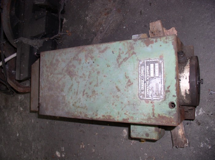

Bonjour, je ne savais pas trop où poster et vu que c'est juste pour satisfaire ma curiosité, ce sera dans la rubrique Blabla. Est-ce que cet outil etait utilisé sur une fraiseuse à copier ? un tour ?
Merci d'avance.

MessagePosté le: Lun Sep 01, 2008 5:20 am    Sujet du message: Répondre en citant
Question : Qu'est-ce que c'est ?
Réponse : une bataille de nègres dans un tunnel...
Réponse alternative : C'est une boite verte métallique avec une plaquette en Alu où il est écrit appareil à copier... Laughing
Laughing Non blague à part, une photo plus précise serait la bien venue, on ne voit rien là dessus. Seul quelqu'un qui a travailler longtemps avec ce truc pourrait l'identifier sur une telle photo. Si il n'y a pas d'autres photos, une description peut-être, y a t'il des engrenages, des manivelles,...

Oui, ma question s'adresse à quelqu'un qui reconnaît ce matériel pour avoir déjà travaillé avec, ce n'est pas une devinette, et c'est juste par curiosité, et je ne demande à personne de faire des recherches que je pourais faire moi-même. On voit assez bien sur la plaque ERNAUL-SOMUA , appareil à copier type 140. Ce n’est quand même pas une marque inconnue...
Visiblement le déplacement est hydraulique, une autre photo n'arrangera rien : dessous il y a un fraisage en queue d'aronde d'une vingtaine de cm de large, pour fixation sur un trainard de tour ? le banc d'une fraiseuse ?

C'est bien un copieur, mais est-il entier ???
En principe, il est composé de 2 parties liées par une queue d'aronde, et dont le déplacement d'une partie par rapport à l'autre, est actionné/assuré par le vérin.
La partie inférieure vient se fixer sur le chariot transversal du tour, et comporte souvent une semelle permettant pivotement-orientation de l'ensemble.
En bout de vérin, il y a un distributeur commandé par le palpeur qui vient reposer soit sur un gabarit, soit sur une pièce modèle.
J'espère avoir satisfait ta curiosité.
