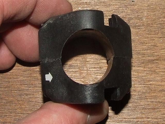

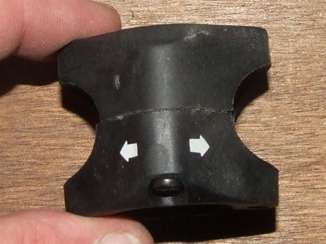

halflife
Inscrit le: 09 Mai 2008
Messages: 103
Localisation: Jura (39)
MessagePosté le: Mar Sep 09, 2008 9:32 pm    Sujet du message: Répondre en citant
J.f le liens que tu m'as filé est tres interressant !!!! Wink
J'te demenderai juste une precision au sujet de ce commodo, la sortie des cables electriques se fait comment ?
parce que vu l'encombrement sur le demi guidon, la sortie des cables doit se faire par la gauche mais surtout pas par la droite....
si tu as les commodos sous la main peux tu y jeter un oeil ?
quoi qu'il en soit merci bcoup !
j.f.
pilier
pilier
Inscrit le: 22 Déc 2007
Messages: 793
Localisation: 19

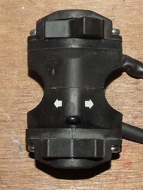

MessagePosté le: Mar Sep 09, 2008 11:06 pm    Sujet du message: Répondre en citant

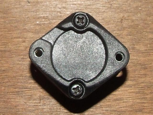

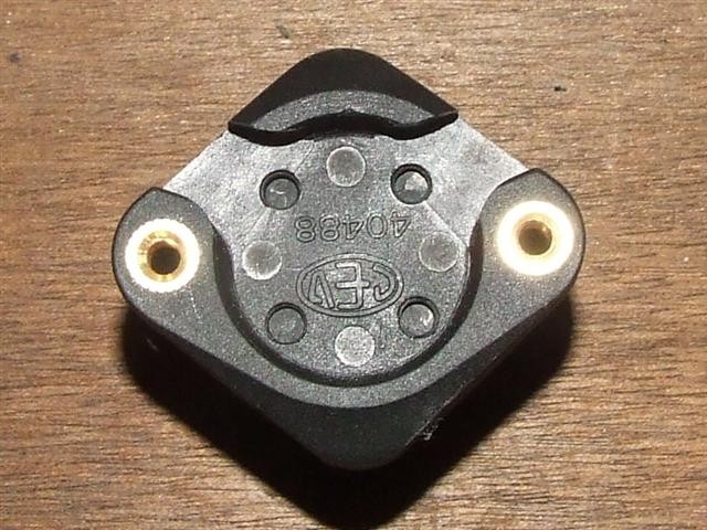

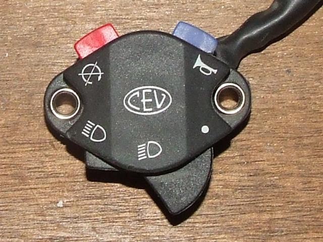

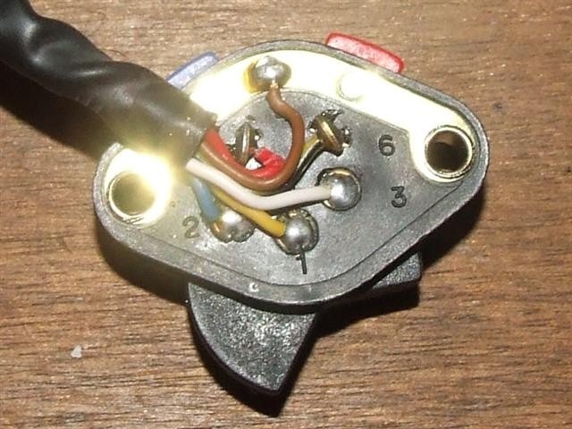

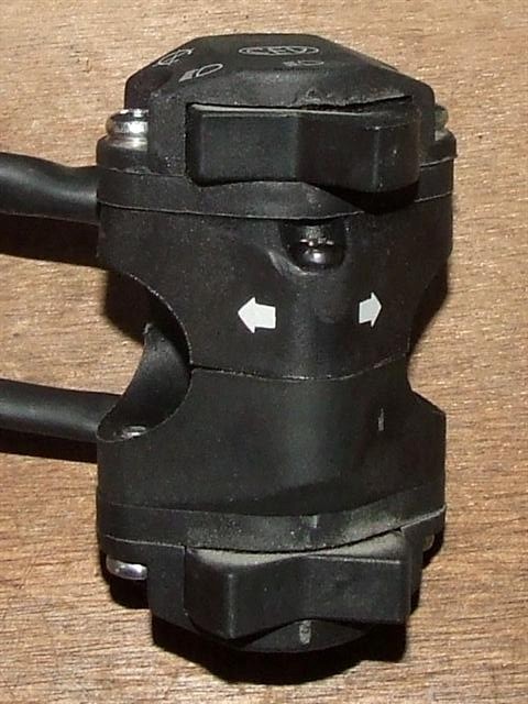

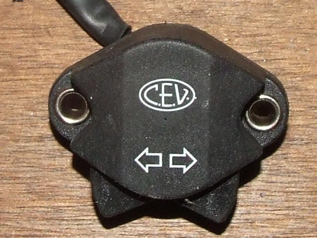

Voilà une série de photos des 4 pièces composant le commodo.
Une cocotte (collier) en deux parties, sur laquelle viennent se visser deux commodos.
- un pour l'éclairage (off, codes, phares), coupe circuit, avertisseur sonore ; veilleuse inutile, puisqu'on est sensé rouler en codes. Ce commodo équipe de nombreuses motos d'enduro dûment homologuées en Europe... Peu pratique : avertisseur et coupe circuit, manipulables par l'index seulement
- un pour les clignotants
Les commodos n'ont pas de passe fil. Ce sont des encoches sur la cocotte. Elle est en plastique. Une des 2 demi cocottes a un passe fil (une simple encoche) ; l'autre n'en a qu'un, mais rien n'empêche d'en faire un autre.
J'ai fait un montage "main droite", sortie des fils vers le gauche, sans sortir les limes ni la fraise : il suffit de tourner une demi cocotte de 180°, puis encore l'ensemble de 180°. Bien sûr, la sérigraphie des clignotants se retrouve alors en haut !
Il est possible de monter ça comme on veut, avec au pire une lime ou une fraise (pour du plastique). Combinaisons :
- éclairage en haut / clignos en bas, fils à droite
- éclairage en haut / clignos en bas, fils à gauche
- éclairage en bas / clignos en haut, fils à droite
- éclairage en bas / clignos en haut, fils à gauche

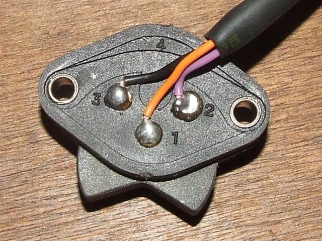

D'un point de vue électrique :
- clignos : inverseur, 3 fils
- éclairage : inverseur, 3 fils
- avertisseur : poussoir, commande par la masse
- coupe circuit : poussoir, commande par la masse
La connection de masse est double ; la visserie de fixation est en contact avec les oeilets qui fixent une languette, et ces vis sont un poil longues, assurant à la fois la fixation du commodo, le blocage en rotation de la cocotte et une liaison à la masse. Il y a également un fil de masse destiné à être relié au faisceau (plus sûr qu'un contact acier zingué / alu, surtout s'il est anodisé !).
Je pense que tu devrais pouvoir commander juste les deux commodos, sans la cocotte, si tu veux te fabriquer ta propre cocotte.
Si tu veux l'ensemble complet, il faut commander
- l'ensemble cocotte + commodo d'éclairage (une seule référénce)
- le commodo de clignos (une autre référence)
Si KTM chez toi est aussi efficace que chez moi, tu commades demain matin, ça arrive en magasin vendredi, tu montes ce week-end.
cocotte, vue depuis l'emplacement du pilote, position normale
cocotte, vue de droite
cocotte, vue de dessus, 2 PASSAGES DE CABLE
cocotte, vue de dessous, 1 PASSAGE DE CABLE, OU 2 AVEC UN COUP DE LIME
module éclairage/coupe circuit/avertisseur
module clignotants
module clignotants
commodo complet, vue depuis l'emplacement du pilote, assemblage normal
commodo monté en inversant la cocotte -> câbles à gauche
