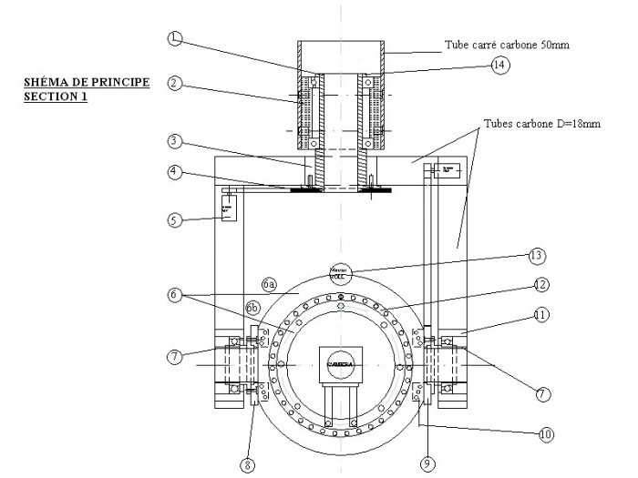

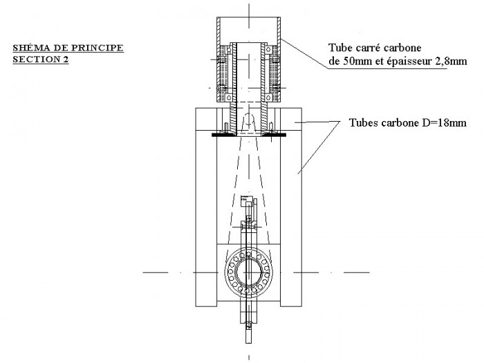

Vous trouverez un avant projet du berceau de ma grue dans la pièce ci-jointe.
Je n'ai pas pu consacrer tout le temps souhaité,mais cela donne je pense une bonne idée.
Merci de votre indulgence car je sais qu'il y a quelques coquilles,mais je vais essayé de perfectionner les dessins.
Je connais cette grue Roboba mais elle est assez différente de ce que je veux réaliser car elle est en alu et mesure moins de 7/8m et le support caméra ne peut être orienté dans les 3 axes.Mais cela donne une bonne idée.
La flêche téléscopique en tubes de carbone sera faite plus tard et par un professionnel des materiaux composite identique aux mats de voile.

Tu compte mettre quoi comme camera ? quel poids ?
j'ai trouver ca sur le net
http://www.dailymotion.com/video/x4x1o9_tete-motorisee-3d-grue-video_tech
il manque le tile

En ce qui concerne le "tilt" Roboba tu pourras remarquer qu'il existe sur le plan Smile Le poids de la caméra sera de 5 kg max.
