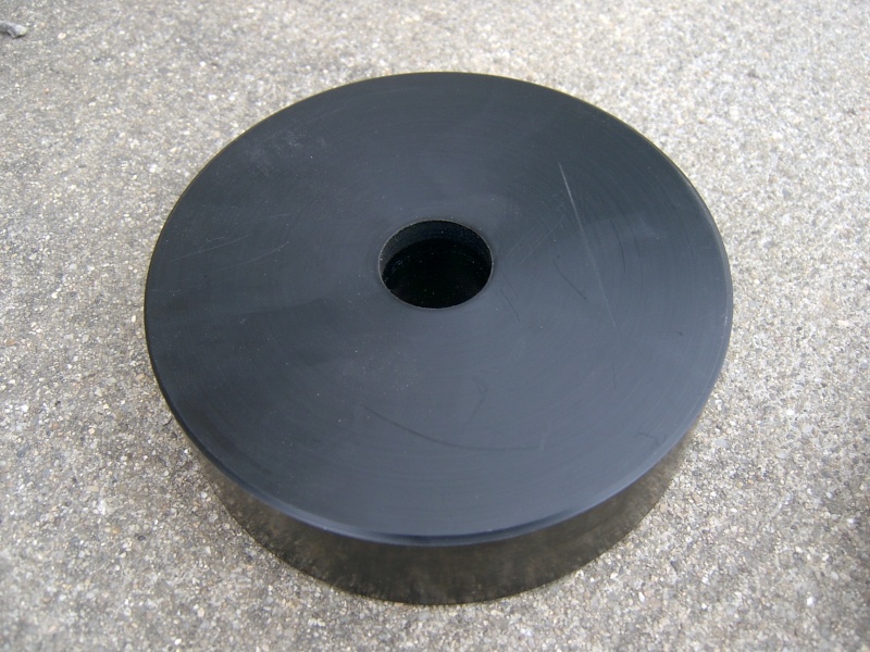

Voilà, en ce moment j'usine du delrin avec mon vieux tour...
Je n'avais pas tourné depuis 1 ou 2 semaines, et quand j'ai repris ce matin, j'ai eu une drôle de surprise...
Ca, c'est l'état de surface que j'avais jusque là...qui me convenait parfaitement, voir même trop beau pour ce que je fais...
Et ça, c'est l'état de surface que j'ai aujourd'hui...
C'est pas un drame pour l'utilisation que je vais en faire, mais je comprends pas vraiment pourquoi...
Les seuls changements que j'ai fait, c'est de réaffuter l'outil, et j'ai aussi essayé de régler la concentricité de mon mandrin...
Sinon, niveau vitesse, j'ai rien changé...
Si vous avez une idée... :roll: :???:
merci d'avance.

ton outils ne coupe pas assez et ne dégage pas bien les copeaux du coup ça broute et donne ce résultat.
Bonjour à tous.
Salut nico, j'ai bien regarder ton résultat et en fait il y a trois problèmes, 1- un manque de rigidité quelque part car ton usinage est ondulé, 2- ton avance est trop grande, 3- ton outil mal affuté.
En 1 trouve la cause de ce manque de rigidité.
En 2 tu baisse ton avance de moitié.
En 3 raffute ton outil en faisant une bonne cuillère et surtout il ne faut jamais que ton outil soit pointu il faut faire un petit rayon d'un bon millimètre.
Et j'ajoute une chose très importante il faut tourner aux maximum que ton tour puisse supporter au moins 2000trs, il faut que les copeaux soit éjectés les plus loin possible.

On dirait que pendant que l'outil avance transversalement, il se balade aussi dans le sens longitudinal.
Le problème de rigidité est certain.
Le mauvais affûtage est évident.
Bonne soirée.

Et pour l'affutage, en effet, mon outil est très poointu, on m'avait dit qu'il fallait que la pointe raye l'ongle, donc je fais le plus pointu possible...

Non il faut un bon tranchant mais que la pointe de ton outil soit arrondi mais tranchant aussi.(°_°).
il n'y a pas si longtemps la question de l'usinage plastique avait été soulevé sur un autre post et nous étions plusieur à avoir précisé qu'il fallait des outils avec rayon et donc non pointu et si possible avec un bon angle de dépouille de plus que la vitesse de broche pouvait être grande à condition d'utiliser du liquide cela dit pour le POM (delrin) on peut se passer de liquide pour les usinages de type chariotage et dressage, pour les usinage qui "creuse" par contre il faut liquide ou vitesse lente sinon ça bourre, chauffe et fond.

C'est simple, la vis d'avance du petit chariot a du jeu et / ou les vis de serrage du lardon se sont dessérrées.
Bouge ce chariot le à la main, contrôle au comparateur et tu verras que tu as un "jeu" d'au moins 3/10 pour un tel état de surface.
Ton outil avance et recule tout seul de + ou - 3/10 au gré des pressions et des résistances du matériaux usiné.

Si ton petit chariot a du jeu, c'est pas un excellent affutage qui va résoudre le problème.
Avec le bronze et le laiton, pas (ou beaucoup moins) de problème, mais avec l'alu ou le nylon, c'est la cata.
NB : sur mon Emco CNC, aucun jeu -> aucun problème avec l'alu ou le plastique. Avec mon Einhell, je stresse avec ces matières... et dans les deux cas, je travaille avec des plaquettes.

J'ai résolu le problème...un coup de backstand sur la tronche, et l'état de surface est redevenu nickel...
Merci les gars...
