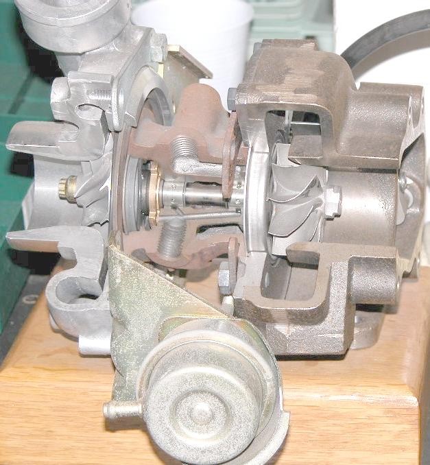

je prends enfin le temps de continuer ce sujet...
_ je pensais bien qu'il y aurait des reactions sur l'operateur qui met sa main au milieu de la volute qui tourne à XXX rpm
c'est ça les artistes, ça travaille sans filet ! Wink
mais il y a plus chaud : dans la video "rebuilding", on voit polir l'axe avec la main a quelques cm de l'aube qui tourne...faut pas deraper sinon salade de doigts !
mais comment faire autrement ?
_ l'assemblage collé, pourquoi pas ? ça ne risque pas de se sauver...vu comme c'est serré à la presse, pas de souci...sachant que cette partie du turbo ne subit aucune contrainte
et pas de probléme de température sur le compresseur, ça ne doit normalement pas etre plus chaud que le moteur, contrairement bien sur à la turbine qui elle chauffe fort
_ il retouche bien la volute pour l'appareiller à l'aube plus grande, obligatoire...(regarder à 6'~6'20")
_ bien sur quand il retouche la volute de compresseur pour l'apareiller à l'aube il suit un profil, ça se voit qu'il se repére avec les cadrans numériques du tour - c'est une manip qu'il connait surement par coeur car il en a probablement fait des dizaines donc à mon avis il sait ou il va ! - obligatoire car la distance entre l'aube et la volute influe sur le rendement du compresseur/turbine
ce n'est certainement pas fait à "l'arrache", la préparation de turbo c'est pas des manip à faire sur le coin de l'établi avec la meuleuse...cette boite à 30 ans d'experience donc ils savent ce qu'ils font !
_ extraction des goujons : le premier est cassé sous la "surface" donc perçage centré (à main levée, "hold my beer and watch this !") puis extracteur ("queue de cochon" dont la tete est un 6 pans, un modéle courant au USA), noter la technique de percuter l'extracteur au fur et à mesure pour le faire mordre et choquer le filetage
le second est cassé plus haut donc simplement souder un ecrou dessus puis là encore, percussion, degrippant et le feeling !
la technique "chaleur + percussion + sauce" c'est le secret, la finesse c'est : surtout jamais forcer !
la percussion peut etre sur le goujon ou sur la clef, on voit les deux techniques utilisées
perso j'utilise aussi la clef à choc mais à basse pression (5b, le minimum pour qu'elle s'enclenche), en position 1/4 et en allant doucement sur la gachette, il faut avoir le feeling ! si on percute trop fort, ça péte !
_ équilibrage :
dans le mode de fabrication standard des turbos, l'aube de turbine (partie chaude) est solidaire de l'axe et l'aube de compresseur (partie froide) est vissée en queue d'axe (avec le plus souvent un filetage pas à gauche)
les deux aubes sont équilibrées séparément, donc si on utilise des piéces neuves, ça se monte direct
la comme il retouche l'aube de compresseur ("clipping"), ils est obligé de reprendre l'équilibrage
comme pour un equilibrage de pneumatique roue monté, on mesure le balourd avec un capteur sur l'axe et un stroboscope pour reperer
l'emplacement du balourd, par contre, contrairement à un equilibrage de pneu, au lieu d'ajouter du poids à l'opposé, on retire du poids à l'endroit du balourd avec une petite meule à main
l'équilibreuse qu'ils emploient est une Heins TurboPac, courante dans les ateliers de refection car une des seules qui soit "abordable"
http://www.heins-balancing.com/rotate.html
les machines industrielles opérent soit de la meme maniére mais de facon automatisée soit par tir laser dynamique (trés impressionnant !)

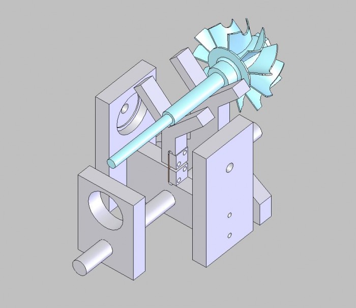

J’ai compris comment ça marche
Deux capteur piezzo qui récupère la vibration du balourd dans le plan horizontale
Mais comment fait-il pour connaitre la position du balourd
Le moteur a l’air a courant continue clastique sans codeur dessus.
Peut être avec la diode en stroboscope, il fait peut être un repère visuel sur la roue avent la mesure et mémorise la postions a l’œil ?
Wink
big bloc
Inscrit le: 07 Oct 2008
Messages: 52
Localisation: vendee
MessagePosté le: Mer Oct 08, 2008 8:52 pm    Sujet du message: Répondre en citant
en tout cas, vous n'avez pas perdu de temps pour la modelisation
concernant l'indexage du balourd ,
pour moi , la lampe trombo n'indique que le balourd mais ne le repere pas, il faut aller à la pêche aux moules (en ajoutant de la matiere sur la piece à équilibrer )
