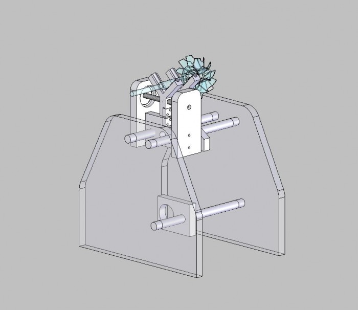

pour le fonctionnement, il y a deux piezo en opposition géométrique et electrique
le declencheur de la led est un comparateur de voltage (entre la sortie des capteurs et l'alim) avec un seuil réglable : quand le seuil est dépassé, la led s'allume et par effet strobo, on voit la roue immobile avec balourd en face du piezo "+"
pour se repérer, on peut faire des marques au marker fin, aprés le balourd est estimé et localisé progressivement en posant des bouts de duct-tape à l'opposé puis aprés vérif, enlévement de matiére de nouveau à l'opposé puis ultime vérif
l'encodage je pense que c'est pas utile et ça demande beaucoup de complication, un montage comme ça vaut mieux le garder au plus simple sans numérique, sans soft...
pour l'equilibrage, deux techniques différentes : on peut équilibrer la roue de compresseur sur un mandrin (auquel cas elle est equilibré individuellement) ou faire d'abord la roue de turbine puis celle de compresseur monté sur l'axe (auquel cas elles sont couplées et on doit faire un repére angulaire entre axe et roue de compresseur)
sur les videos on voit la technique equilibrage individuel
sur cette page, equilibrage couplé :
http://www.gtpumps.com.au/technical.html
le top c'est de faire l'un puis l'autre
pour le chassis, je verrais bien un cran de plus c'est les fourches sur deux rails et le moteur en dessous sur un troisiéme rail avec un support de chaque coté pour les rails, comme sur la Turbo-Pac, je pense que ça isolerait mieux les resonnance moteur

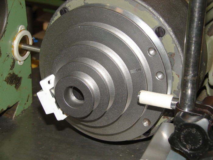

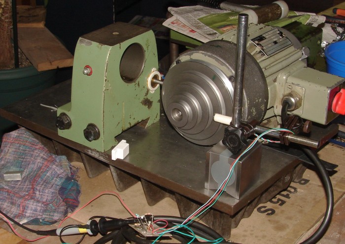

Petite manip d’équilibrage, vite faite, à l’aide du même genre de capteur
pièzo.
Il s’agit ici du moteur d’entraînement de 900 tr/mn de la poupée porte pièce
de ma rectifieuse cylindrique .
En vue, sans doutes, de changer les roulements, la poulie et sa
portée d’arbre ont été endommagés par l’emploi d’un extracteur inadapté.
Après restauration de tout cela, il subsiste un léger balourd que j’ai tenté
de corriger. C’est important sur une rectifieuse
Je remets les commentaires de photos en entier ici car le nombre de
caractère est limité au dessus de chaques photos!

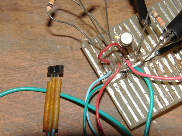

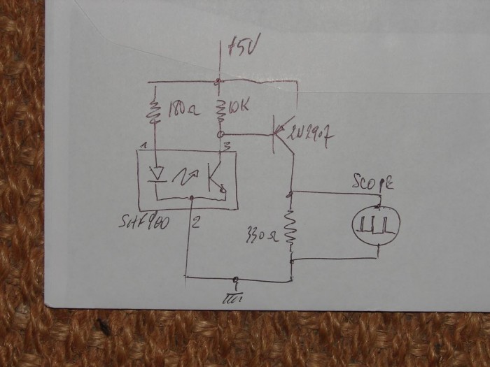

-La sonde opto réflexe SFH900 elle est positionné à 1 à 2 mm de la
surface de la poulie sur laquelle est collée une petite bande d’alu adhésif
elle fournit le pulse, visible sur la trace basse toutes les 60 ms
c’est à partir de ce pulse de référence que l’on peut localiser la position
angulaire du balourd.
Sur le circuit on distingue la résistance de courant de led et un montage
émetteur commun par un 2N 2907…

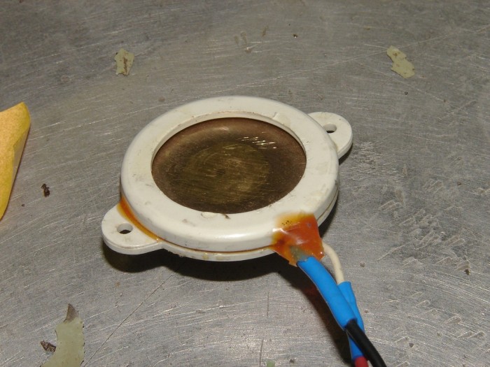

-Le capteur est un haut parleur pièzo de 30 mm de diamètre. L’orifice
de la cavité résonante avant (5000 Hz) a été réalésé, on distingue
la membrane en laiton derrière laquelle est collé la céramique.
De grande analogie avec la membrane nue que nous propose Conrad.
la transmission de la force est simplement obtenu avec une entretoise
métallique, ici une vis hexa, en contact avec la membrane et la carcasse
du moteur. Il est solidaire d’un support lourd par un adhésif double face
son signal est directement capté par une sonde d’oscillo de rapport 1.

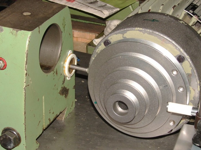

-Le moteur est posé sur 3 pastilles de caoutchouc. Son degré de liberté
n’est pas unidirectionnelle dans l’axe du capteur et il entraînera
inévitablement un déphasage entre le maximum du signal observé
sur le scope et la position réel du balourd.

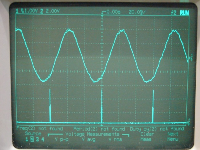

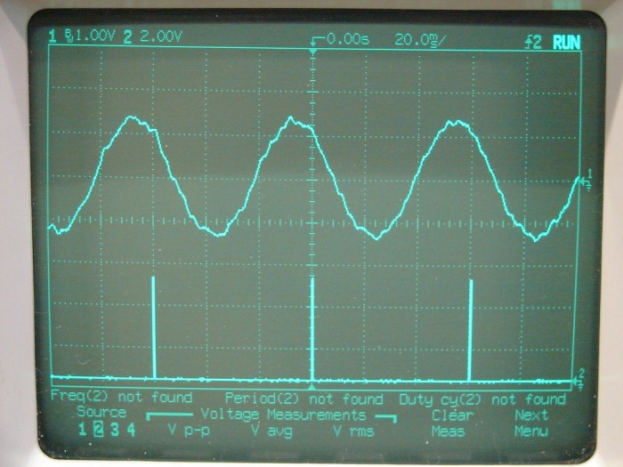

Pour quantifier ce déphasage et bien discriminer la polarité, un masse
aimantée additionnelle importante dont la position et l’effet sont certains
a été disposé en coïncidence avec l’index opto et à 180°
-En coïncidence :
-A 180° : dans les 2 cas on observe une avance du maximum d’environ 40°
par rapport au pulse de référence

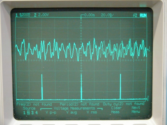

-Voilà le signal du balourd réel. Le bruit est généré par le roulement du moteur.
Un roulement pourtant neuf et parfaitement fluide…
On peut également imaginer les difficultés d’un système de détection
automatique basé sur un niveau. Nécessité de filtrer en passe bande déjà

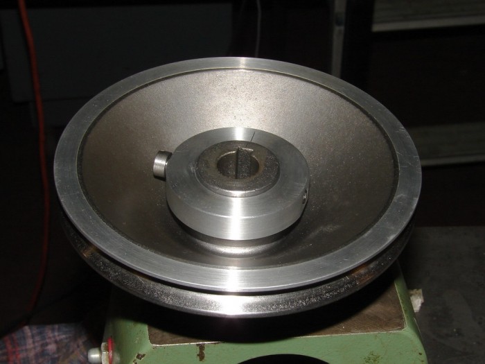

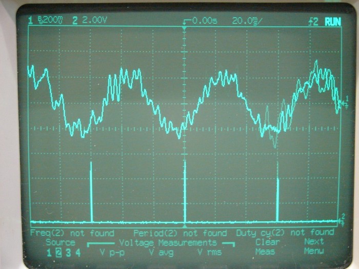

-Voilà la bague d’équilibrage. La masse active de compensation est la vis à
tête cylindrique.
-Voilà le résultat, ne subsiste que le bruit de roulement
Pour qu
En coïncidence :

Voilà le résultat, ne subsiste que le bruit de roulement.

super la manip !
c'est certain que le signal est ténu, c'est pour ça que le montage comporte un trim avec un potard 10 tours pour ecreter au plus fin
aprés le jeu c'est entre les reglages de vitesse de rotation et ecretage
as tu regardé la schématique de ces circuits ?
j'ai demandé à un prestataire pour faire réaliser les cartes, aux premiéres nouvelles il y aurait déja des modifs car le bloc alim qui était utilisé est plus dispo, ça commence fort...
sinon un pantone turbo, c'est pas un peu comme le gazogéne à essence cette histoire ? nom de d'là, ça va drifter dans la cour de la ferme, j'vous l'dis ! Wink

« punchy » a écrit:
Trop fort Shocked
En plus c'est vachement universel ton troc ?
Faut que je remette en route mon oscilo.
Tu peux nous en dire plus sur le montage électronique.
Wink
Sur le data du sfh900, à la fin, tu as des montages à comparateur.
reprit ici :
http://www.usinages.com/un-frequencemetre-utilise-en-compte-tour-pour-machine-t2896.html
avec des références d’opto plus facilement disponible chez Conrad par exemple.
Finalement l’avance de phase que je constate n’est peut être pas due à la
suspension omnidirectionnelle du moteur, mais plus à un système passe haut du
1er ordre. Donc une avance de phase de 45°.
Pour des applications variées : équilibrage d’une meule sur la machine,
par exemple, il faudrait se fabriquer un accéléromètre avec une base aimantée, toujours à partir de cette pastille pièzo et une masse pendulaire

J’ai regardé les schémas, rien d’incompréhensible sauf la partie commande
en courant du moteur qui serait à approfondir pour moi.
Je comprends pas ton problème d’alim, il l’a fabrique aussi ? il n’y as rien
d’obsolète ? c’est le transfo qui n’est plus dispo ?
Concernant le bruit qui se superpose au signal de balourd, celui d’origine
électronique est facilement soluble : composants faible bruit, blindage etc
le bruit de frottement sur piste en téflon est certainement moins bruyant
que mes bruits de roulement .
les sources viendront de l’extérieure et on sera confronté aux même
problème qu’en optique ou avec des balances de grande sensibilité,
vibration des bus ou camions qui passe dans la rue etc
ainsi que le bruit acoustique et le système de mise en rotation aussi.
Là, il faudra filtrer c.a.d poser le banc d’équilibrage sur une dalle en béton
Elle même posée sur silent blocs ou des pieds plongés dans des bacs de sable
Il faut s’intéresser au astuce et système de filtrage propose au labo pour les balances
ou les bancs optique. armaris doit être à l’aise dans tout ça
Concernant le scope, qui serait rassurant quand même, il faut vraiment
pas un scope haut de gamme un occas analogique sur ebay ?
Une solution PC avec sa carte son est peut être possible aussi
