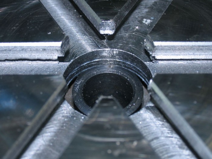

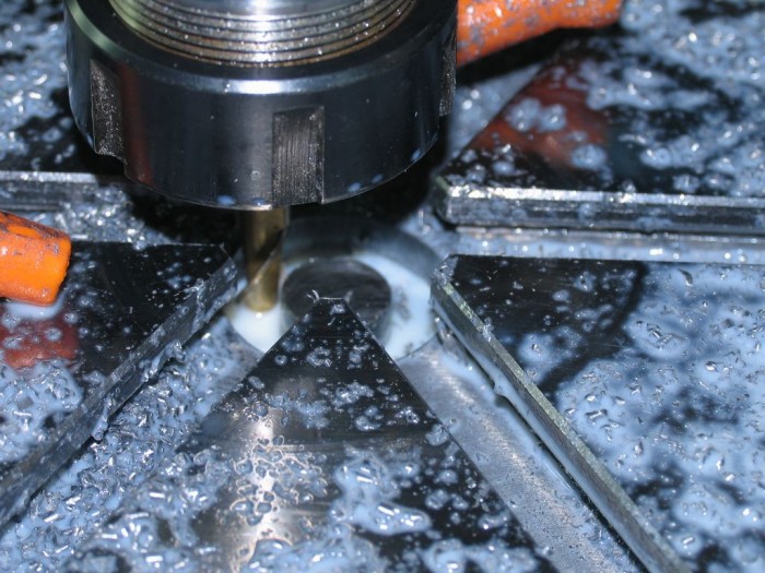

Mon projet touche à sa fin, les 6 rainures ont été achevées avec succès,
Reste le l’alésage central
Le résultat après la pose de la douille CM3/CM2 finalement la hauteur est parfaite

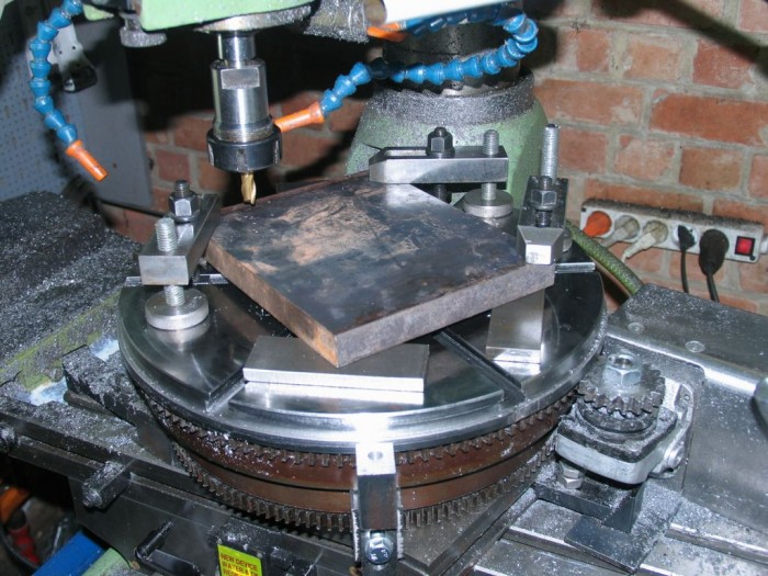

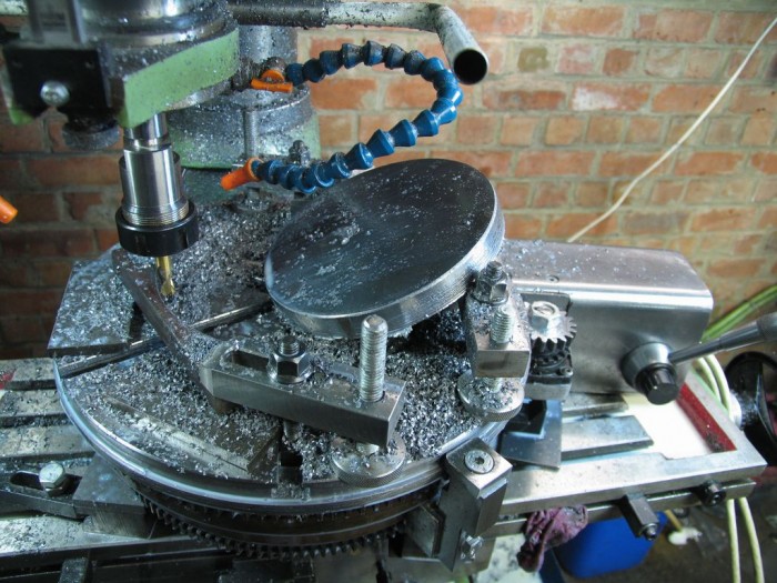

Mon premier essais sera de découper une pièce d’un diam de 160mm dans une plaque de 180/200/20mm Au passage, le set de bridage a été ma toute première réalisation
Il me faudra faire 10 passes pour la découpe, bien moins rapide que le laser, c’est un fait mais a la portée de tous, et puis je peux faire autre chose entre deux, l’idéal serai de travailler avec une fraise au carbure mais je n’en ai pas encore,

Au vu de l'état de surface du diamètre de la pièce découpée, on voit que la précision est au rendez-vous.
Je te souhaite encore beaucoup de belles réalisations comme celle-là.
