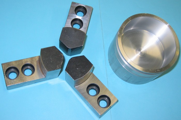

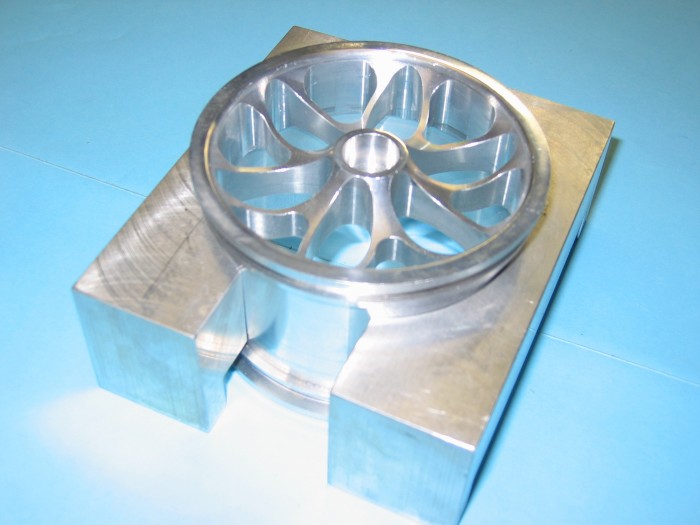

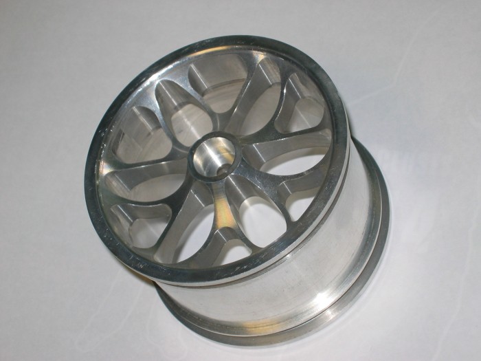

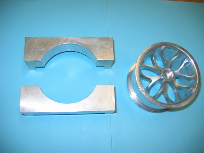

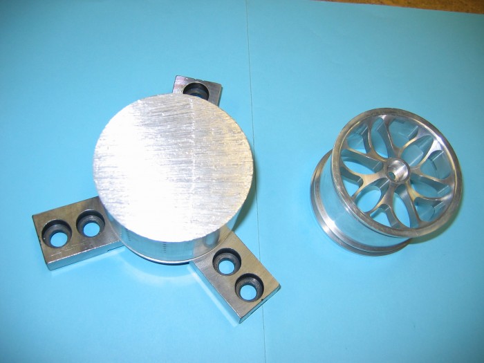

il y quelques temps je vous avez envoyé une photo de jante en alu pour un modèle réduit de voiture radiocommandée électrique de type Savage 25.
J'ai fais du tris dans mon "fourbi" et j'ai retrouvé quelques pièces et outillage (posages).
La fabrication de la jante est réalisée sur un tour CNC Manurhin KMX 342 poupée fixe, tourelle 8 outils fixes, 2 axes avec NUM 1060T. Pour le fraisage ,un CU cincinnati dart 500 avec NUM 1060F.
op1:débit Ø80 lg 60
op2: tournage cnc: prise de pièce exter: usinage profil inter + une partie du profil exter
op3: tournage cnc: prise de pièce inter mors doux: éb + fin profil exter
op4: fraisage cnc: prise de pièce en mors doux fixés sur étau : vidage poches
op5 : fraisage cnc: retourner pièce : fraisage entrainement par un hexagonal creux (pour certaines pièces cette empreinte hexagonale avait été réalisée pour enfonçage sur roboform)

c'est dommage que tu ne fasses pas tout sur ton tour cnc, tu ferais ton cylindre de base + vider l'intérieur comme sur la photo 1 et après tu ferais tout le reste de la jante y comprit le profil extérieur sans rien changer Wink
