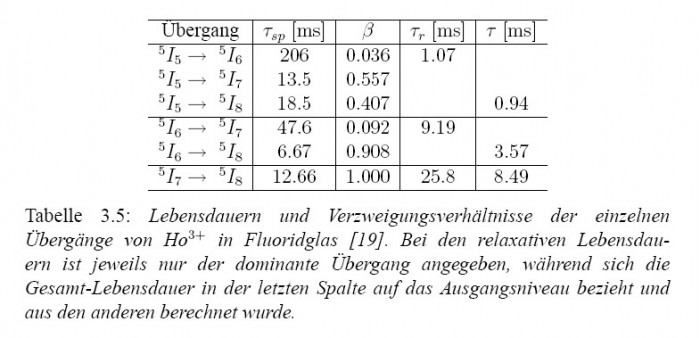

Sinon, il y a cette these dont je ne comprends pas toutes les finalités because écrit en Spountz.... A priori c'est un laser Holmium co-dopé dans une matrice verre fluoré et pompé par diodes. Voir page 90. Intéressant je pense pour contacter les auteurs et leur demander les infos qui t'intéressent.

edit : le fichier de la thèse pèse 4MO donc ça passe pas. Dès que j'ai résolu mes problèmes de mails je te l'envoie.
