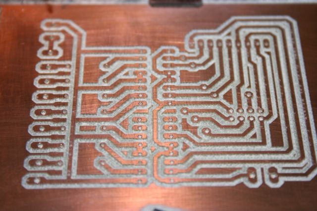

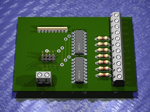

Je mettrai les plans et schémas ici quand j'aurai le temps de tout mettre en forme potable Very Happy Vous verrez que c'est assez simple, j'ai opté pour plusieurs petites cartes en simple-face au lieu d'une seule grosse ça permet de dispatcher les fonctions, rendre le tout plus modulable et d'avoir un cablage plus clair.
Francis
Par exemple la carte du MPG gravée sur la fraiseuse
La vue en 3D de la carte d'isolement du codeur de la manivelle

Très belle réalisation!
Les PCB ont été fait avec la petite fraiseuse dont tu as des photos sur ton site ?
Non, sur la grosse, la petite est en stand-by pour le moment... Laughing

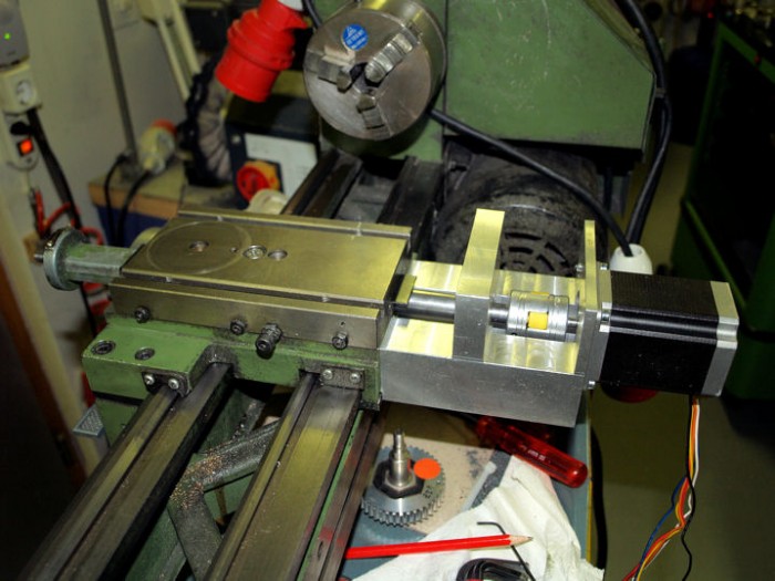

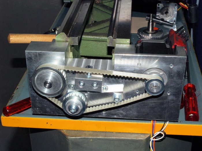

Hello Francis
Moi je viens de compléeter la transformation d'un tour identique sauf que j'ai mis le moteur pap de l'axe X derrière le chariot et que je n'ai pas mis de vis à billes pour le moment. Je suis en train d'essayer de mettre en route le tour par Gawain (Galaad).
Qu'as-tu mis comme vis/écrous à billes et où les as-tu achetés ?
Bonne Pâques à tous
Jean-Claude (Suisse) Very Happy
Axe X sur tour Fusan 450A
Axe Z tour Fusan 450A

« casy_ch » a écrit:
Hello Francis
Moi je viens de compléter la transformation d'un tour identique sauf que j'ai mis le moteur pap de l'axe X derrière le chariot et que je n'ai pas mis de vis à billes pour le moment. Je suis en train d'essayer de mettre en route le tour par Gawain (Galaad).
Bonne Pâques à tous
Salut Jean-Claude,
belle mécanique que tu as fait là Very Happy
Le moteur vers l'arrière c'est une bonne idée aussi, pour ma part j'ai préféré le mettre devant à cause du carter arrière que je voulais le plus près possible du mandrin.
Mes vis à billes viennent de:
http://www.homeshopcnc.com/page12.html
c'était un artisan, il a été racheté par une grosse boite et ses prix ont augmenté de 200% du même coup mais avec le cour du $US actuel ça reste intéressant.
Francis

MessagePosté le: Sam Avr 12, 2008 8:27 am    Sujet du message: Tour numérique basé sur un tour 6123B Répondre en citant
Very Happy Bonjour Francis
Voilà , je suis content. La commande avec Gawain de Galaad marche bien. Il n'y plus qu'à attendre une mise à jour du programme pour faire également des filetages. D'ici là, je peux maintenant m'atteler de plus près à la modification de ma mécanique.
Je n'ai pas essayé de tourner une pièce car avec les tiges filetées originales de mon tour, ce serait loupé d'avance avec le jeu qu'elles ont.
Je ne sais pas encore si je veux mettre une vis à billes au centre du lit comme tu l'as fait ou devant en dessous de la plaque frontale du chariot principal. D'après ce que j'ai vu tu ne peux plus fixer la contre-poupée, ta vis à billes gênant. Cela aurait l'avantage que je puisse laisser la manivelle de la crémaillère pour amener manuellement sur zéro. Je ne vois pas tout-à-fait l'impact que la vis à billes entraîne le chariot depuis dessous la plaque frontale qui est naturellement un porte-à-faux. J'ai trouvé sympa de toujours pouvoir mouvoir mon chariot transversal avec sa petite manivelle devant. Comme il n'y avait plus de carter sur ma machine, ce ne sera pas un grand problème d'en faire un près du mandrin maintenu par dessus le bloc de la poupée.
Quant au chariot transversal, je suis perplexe comment tu as résolu la mise en place de l'écrou à billes avec le peu de place qu'il y a sous le chariot. N'aurais-tu pas quelques photos de détails de ton tour et de la manière dont tu as fixé les vis et écrous à billes et leur dimensions(adresse: casy_ch@tbwil.ch). Ce serait bien sympa de ta part et m'éviterait certainement de tergiverser pour trouver des solutions. D'avance merci.
Amicalement
Jean-Claude, Suisse
