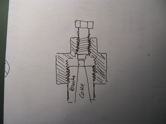

Ah ben je veux reposer une question justement sur le fonctionnement du kt de déblocage, en fait je ne comprends pas trop le fonctionnement?
Malgré les photos et les explications fournies j'ai souci pour comprendre l'utilisation exacte!
cone bloqué
Ce n'est pas du grand art,mais ça devrait suffire .

Pour revenir à la nouvelle question de Arnaud,
Le système fonctione un tout petit peu différemment du croquis de Richelieu... mais le résultat est le même...
Le kit se compose d'un gros écrou (style écrou borgne) qui vient se visser en lieu et place de l'écrou supérieur de serrage qu'il y a sur la broche et d'un tirant avec une extrémité CHC.
Ce gros écrou creux (voir plan SW que j'avais fait) est percé en son centre d'un trou pour passer une clé Halen de 10.
Pour le serrage du porte-outil CM3, c'est comme avec le tirant d'origine. La tête du tirant vient s'appuyer sur le dessus de la broche pour tirer le CM3 vers le haut et bloquer l'ensemble.
Pour le déserrage, les premiers tours, on dévisse simplement le tirant, puis après quelques tours, la tête du CHC vient s'appuyer sous le gros écrou et quand on continue à desserer, le pas de vis génère un effort de répulsion sur le porte-outil qui ejecte le CM3...
Est-ce plus clair ainsi... :wink:
C'est plus facile à utiliser qu'à décrire ... :???:
