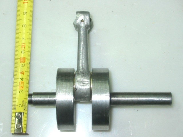

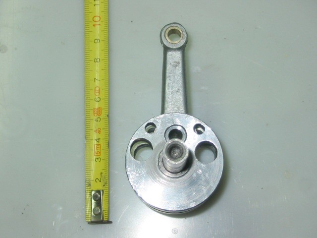

Pourais tu réaliser un vilebrequin assemblé "presse" de ce type ?

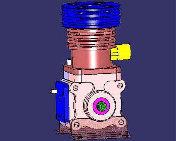

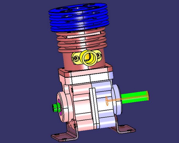

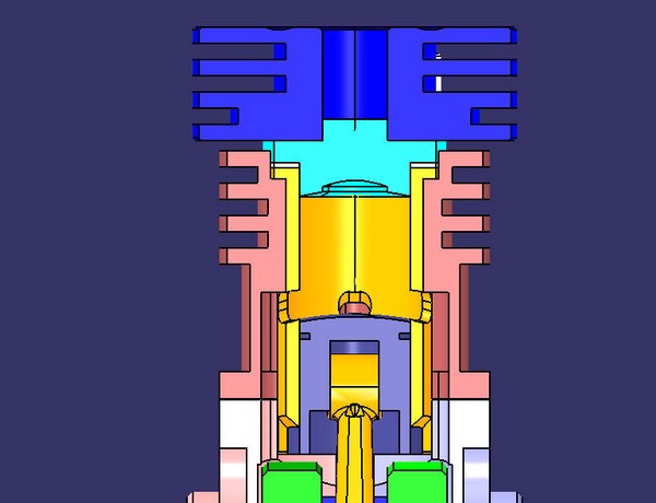

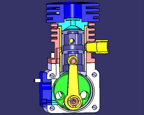

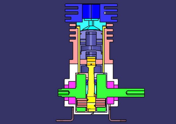

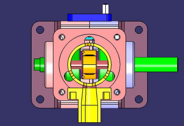

Donc voila j'ai envoyé mon 3D express a Getget, pour les autres :
coupe longitudinale
coupe transversale
Coupe des 2 transferts latéraux
Les 3 transferts sont à 120°
Vue iso
Vue iso2, il ne restera plus qu'a équiper le moteur : d'un carbu, d'un lanceur et d'un embrayage mais d'ici là j'ai de l'avance

C'était quand même pas évident de redessiner dans la masse un moteur que j'avais consu d'emblée de fonderie donc c'est quasiment une refonte totale
Maintenant vaste débat les ajustements :

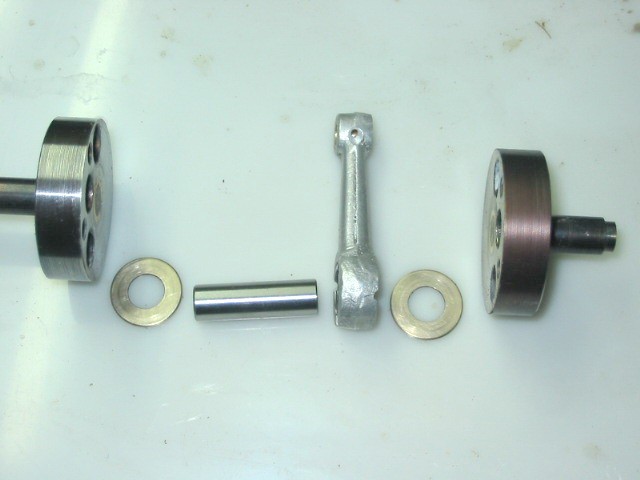

-Vilo :
L'axe du vilo est en 10h6 (proche de 0) et c'est rentré en force dans les 2 demis vilo, normalement je pense qu'il faut 5 centièmes de serrage donc 9.95 dans les masses, pour ma part j'ai été plus bourin avec 9.90 Shocked , la bielle est callée par 2 rondelles et son jeu latéral vilo assemblé devra être idéalement de 0.2mm car ca tourne vite
-Piston :
la jupe du piston aura un jeu de 1à2 centièmes et la partie au dessus de l'axe un jeu de 0.05
L'axe du piston n'a pas de clips, ses bouts sont polis et vu la config des transferts il ne peut pas se bloquer dedans, on pourait améliorer le principe en mettant des embouts en bronze à chaque bouts mais ca marche bien comme ca, l'axe est plein j'avais essayé creux mais ca plie ou casse
Pas d'arrêt en rotation du segment et ca marche três bien comme ca car les lumières ne sont pas très larges
-Carters :
J'aime bien que les roulements montent sérrés dans les carters et au maillet sur le vilo, on doit démonter de sorte que les roulements restent dans les carters, aux niveau des spy on peut mettre du H7, les spy ne sont pas indispensables si l'on met des roulements type 2rs mais le carburant fini par ressortir sans eux
-Haut moteur
La chemise doit rentrer au maillet dans le cylindre
La culasse intérieure doit monter à la main dans le cylindre mais en serrant un peu
La surculasse peu avoir beaucoup de jeu comme un js13
Entre le haut de la chemise et la culasse inter il y a une rondelle de calage qui n'est pas un joint de culasse vu que c'est déjà ajusté, son rôle est de régler le squish(espace entre le haut du piston au PMH et le dessous de la culasse) à 0.3mm
Voila avec ca tu as de quoi bosser Wink
*Ps je t'ai laissé la bielle version moulée, faudra que tu la redessines pour la version dans la masse

Didou, "je n'aime pas ton expression monté au maillet" car pour moi c'est la façon la plus mauvaise. Selon le serrage souhaité soit on utilise une presse à balancier ( voire un étau de fraiseuse rectifié ) soit encore mieux et surtout pour un démontage très difficile si les deux pièces sont dans le même métal par différence de dilatation ; on refroidit l'une depuis le congélo jusqu'à l'azote liquide en passant par les liquides en bombe vendus pour l'électronique et la carboglace il y a un bon choix de moyens et l'autre on la chauffe gentiment.Cela n'empêche pas de devoir faire un montage soigné ( un tour et la contre-pointe suffise souvent ) pour présenter les deux pièces parfaitement coaxiales.
didou
pilier
pilier
Inscrit le: 11 Jan 2008
Messages: 1071
Localisation: 31
MessagePosté le: Mer Déc 09, 2009 5:58 pm    Sujet du message: Répondre en citant
Je sais je ne parle pas en tolérances mais plus en language d'ajusteur pour moi ca va de : Jeu certain, jeu glissant, jeu sérré mais à la main, au maillet (modérément) et pour finir à la presse étau masse marteau bref un truc qui va pas se démonter tout seul Twisted Evil
