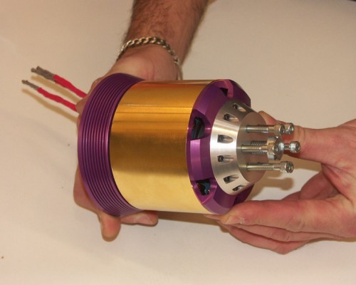

Bonjour Ordinerf
J'ai vu ta réalisation du moteur brushless, SUPERBE...
Pourrais-tu nous en dire un peu plus :
le nombre de poles
le nombre de tours de fil de cuivre par pole
le nombre d'aimants
l'endroit où tu as trouvé ces aimants
As-tu des plans ?
Merci d'avance pour tout les renseignements car je souhaite faire un brushless très puissant

MessagePosté le: Mar Déc 02, 2008 9:54 pm    Sujet du message: Répondre en citant
12 poles
14 tours de fil
8 aimants
va sur Ebay il y a des aimants, enfin sur le site du vendeur Wink
non je n'ai pas de plan, je fais tout par croquis sur papier Smile
je suis en train d'en faire un nouveau mais plus simple et sans avoir à bobiner Smile

Moi je réfléchis à la façon de faire un brushless de 10kW !!!!
Cela existe mais c'est très très cher.
Je pense que si on le fait soit même cela doit être plus économique.
Je n'ai pas encore choisi la meilleure architecture :
12 poles avec 14 ou 16 aimants ou 12 poles avec 8 aimants ....
car je veux beaucoup de couple et une vitesse de rotation faible.
ordinerf
Inscrit le: 15 Fév 2008
Messages: 1642
Localisation: aube
MessagePosté le: Jeu Déc 04, 2008 5:19 pm    Sujet du message: Répondre en citant
cela dit un facteur majeur du couple est le diamètre du moteur, plus il va être grand et plus tu auras de couple et moins de vitesse donc ça peut être un facteur intéressant pour toi.
sinon il y a aussi la hauteur, si tout double sa hauteur tu double son couple sans changer sa vitesse de rotation.
il est clair qu'à faire soit même c'est plus économique mais bon en même temps c'est plus long et moins simple que de l'acheter.
ou alors c'est valable comme dans mon cas pour faire fasse à une demande précise, c'est à dire un produit introuvable en commerce.
concernant le variateur c'est aussi un choix pour raison précise, je ne trouve rien qui m'aille donc je le fais moi même.
du coup je peux me faire les moteurs que je veux Smile
le choix du nombre d'aimants en fonction du nombre de pôles n'est pas un jeu de hasard, c'est bien précis, sachant que les aimants seront forcément par paire donc 2 aimants en plus ou en moins peuvent tout changer, on peut passer d'un moteur lent à un rapide, un moteur à fort couple a un couple plus faible, voir même d'un moteur qui tourne très bien à un truc brandouillant Smile

En fait je veux faire ça :
http://images.google.fr/imgres?imgurl=http://www.rcpilot-online.com/photo/imagette-295681-367967.jpg&imgrefurl=http://www.rcpilot-online.com/Salon-de-Nuremberg_r12.html&usg=__6SceN86Ot-0IfMz6EQbY2rgXg0g=&h=70&w=77&sz=4&hl=fr&start=9&um=1&tbnid=avXlgJJQ4FH8dM:&tbnh=65&tbnw=72&prev=/images%3Fq%3Dbig%2Bboss%2Bcyclon%26um%3D1%26hl%3Dfr
28 poles mais combien de tours de fil ? combien d'aimants ?

MessagePosté le: Ven Déc 05, 2008 12:52 am    Sujet du message: Répondre en citant
belle bête Smile
le nombre d'aimant dépend de plein de chose, ça peut aller de 2 à autant que tu peux en mettre Wink
que ce soit ça ou le nombre de tour pour les bobines ça ne se devine pas, ça s'étudie...

MessagePosté le: Dim Déc 07, 2008 6:01 pm    Sujet du message: Répondre en citant
en faite il n'y a pas de formule, c'est de l'étude pur et dur, tu dessines tes poles, tes aimants, ton stator et ton rotor et tu vois si ça fonctionne ou pas en appliquant la logique liée aux champs magnétique et au changement de phase Embarassed

MessagePosté le: Lun Déc 08, 2008 10:41 pm    Sujet du message: Répondre en citant
ce qui est important c'est de faire la cinématique du moteur lors des impulsions électrique dans les bobines, ça te montre bien ce qui va ou pas Wink
