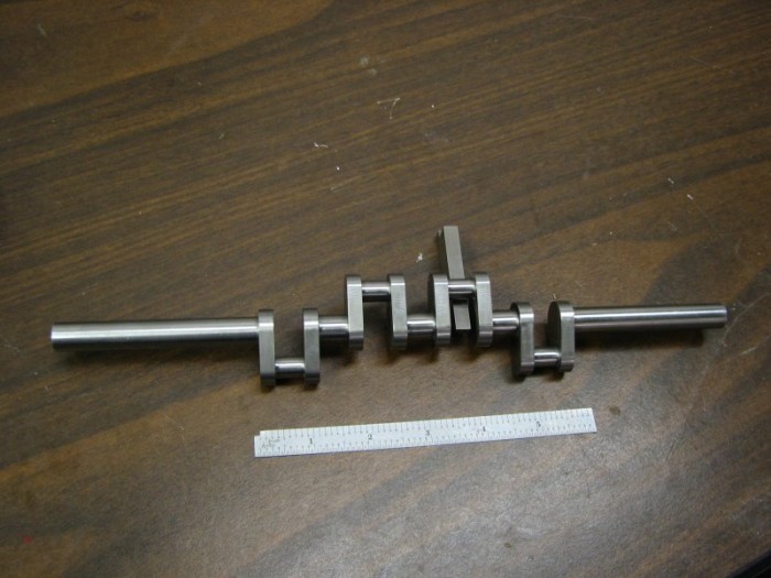

Bonjour Katian
Personnellement, je ferais un vilebrequin en disposant les manetons 1 et 4 d'un coté et 3 et 4 en opposition ( ça va dans le sens de la remarque de Pierrotastro ) . C'est un peu la configuration que l'on retrouve sur nos voitures
Un seul palier central devrait suffire . Il est plus facile d'aligner 2 roulements avec 1 palier plutot qu'avec 3
Tout cela n'est qu'un avis personnel mais en aucun cas une critique
Bonne continuation
@+ Lalu

Pour te faire une idée
@+ Lalu
Une photo vaut mieux qu'un long discours

Usinage d'un vilebrequin à 3 paliers intermediaires
http://smg.photobucket.com/albums/v43/gbritnell/HOLT%20crankshaft/

MessagePosté le: Mar Aoû 26, 2008 8:29 pm    Sujet du message: Répondre en citant
Un autre lien
Ce site est une mine d'or pour celui qui veut se lancer sur la réalisation d'un multicylindre
On y voit un vilebrequin avec un seul palier central

Salut Katian,
Super projet, avec le char en plus, tu t'attaques à quelquechose de lourd.
« katian » a écrit:
...2 et 3 au PMB mais est-ce une obligation ? je n'ai pas encore saisi l'interet de cette configuration ? Rolling Eyes
C'est ainsi sur tous les moteurs à explosion de voiture, c'est pour un équilibrage des charges (j'ai su le pourquoi du comment mais j'ai oublié). Et si les ingénieurs qui construisent des moteurs grandeur nature le font, c'est qu'il y a une raison... Rolling Eyes

En plus de l'équilibrage dynamique, la forme de l'embiellage est aussi influencée par :
> L'ordre d'allumage (souvent en 4 Cyl : 1-3-4-2).
> L'équilibre du refroidissement de la ou des culasses (1-3-4-2)
> les perçages des canalisations de lubrifiant des paliers jusqu'aux manetons.
Prendre le temps de te dépêcher : tu as un projet de longue haleine… comme beaucoup je vais suivre avec attention.
