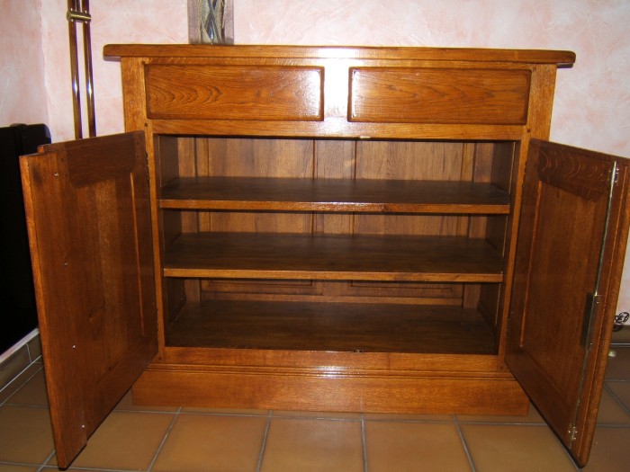

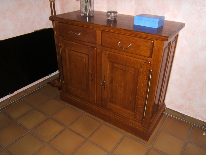

Bonsoir à tous
C'est ma soirée informatique
Voiuci le petit dernier : un meuble en chêne deux portes deux tiroirs
dimensions L105cm x l45cm x h95 cm.
Il est fini de vernir depuis dimanche passé .
Bonne soirées à tous

Belle réalisation! c'est pas du meuble de chez confo ;)

Très beau meuble en tout cas :wink:

Effectivement c'est du beau boulot :wink: ! belle finition................moi qui me contente du fonctionnel, il faut que je travaille mes finitions :oops: ! , car ça met en valeur les réalisations ! la preuve !

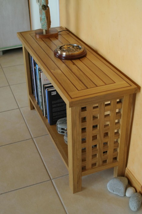

Beau travail! Pour la finition, après la teinte, vernis? Qu'a tu comme matériel pour arriver à ce résultat? C'est vrai que l'on parle peu de bois sur ce forum, et pourtant le bois aussi ça s'usine! Peut être avec le temps, il finira par être plus connu des boiseux...
Pour finir, un petit meuble en chène d'un tout autre style, à la finition cirée.

Pour la finition c'est pas mon fort car celà n'existe pas ou peu sur les métaux . Heureusement ma moitiè à fait les essais multiples pour les teintes et les vernis
En final une teinte à l'eau (teck et merisier mélangés)celà mord plus mais bonjour le relevage des fibres , puis trois couches de vernis chêne doré.
Pour diomeda j'aime bien l'aspect ciré avec ton meuble

Bravo pour ce superbe petit meuble. Les proportions sont agréables et la finition parfaite.

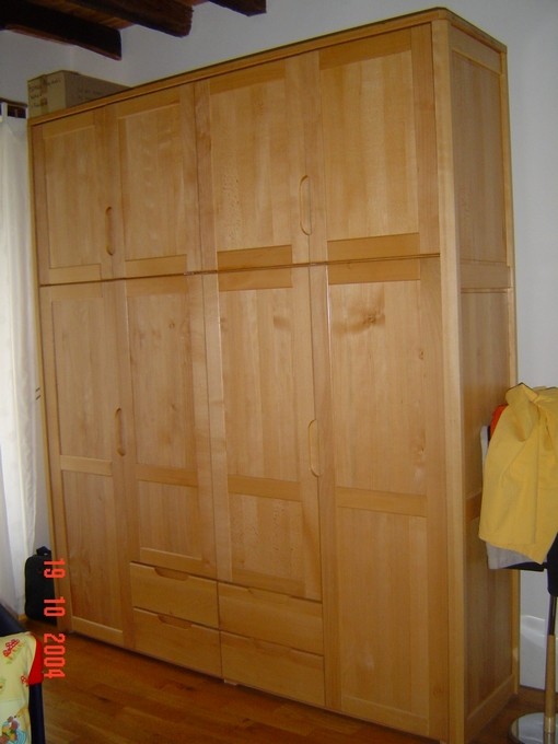

En hêtre j'ai fait la taille au dessus.
Le meuble sur la troisième photo, celui en chène , en Amérique on appelle ça le style " mission " de l'époque " craftmen "
http://www.desertcraftsmen.com/
http://unitedwoodcraftsmen.com/craftsma ... locks.html
un style conçu pour allier la création artistique très sobre et un maximun d'usinage pour réduire le prix et favoriser la difusion.
Comme pour la Ford modèle T , on voulait que ceux qui les fabriquaient
puissent se les offrir . Ce qui était la contradiction du style " arts and
crafts " britannique , très beau mais hors de prix.
Gustav Stickley http://images.google.com/images?hl=fr&s ... a=N&tab=wi
a été un des grands promoteurs de ce style .
C'est un style qui mérite bien sa place sur un forum comme
celui ci .

Superbe travail si je pouvais en faire autant.....
Je vois aussi qu'il y a des gens qui parviennent à oublier l'aggloméré.
Toutes mes félicitations

La grande armoire que j'ai réalisée pour mes enfants peut-être 300/400€ en tout!

En temps il faut une quarantaine d'heures de travail réel plus la préparation etc.J'ai étalé sur plusieurs mois car je mabsente souvent : voyages et randonnées pédestres (il y a quelques années : Saint Jacques de Compostelle) .
En argent il y a environ 1/3 mcube brut ,je l'avais achété peu cher à l'époque 230€ le mcube maintenant pour du bon chêne c'est plus de 1000€.
80 euros de quincaillerie et 50 euros de teinte et vernis mais il m'en reste.
Neuf chez l'ébeniste du coin celà doit tourner autour de 1000 1500€
Disons le tout à 200 300 € mais il faut que j'avoue j'ai copié un meuble que j'aie en version haute 4 portes
Pour les machines : rabo dégo toupie mortaiseuse B² et machines de ponçage.

J'aime bien ton armoire en hêtre beau style dans son genre.

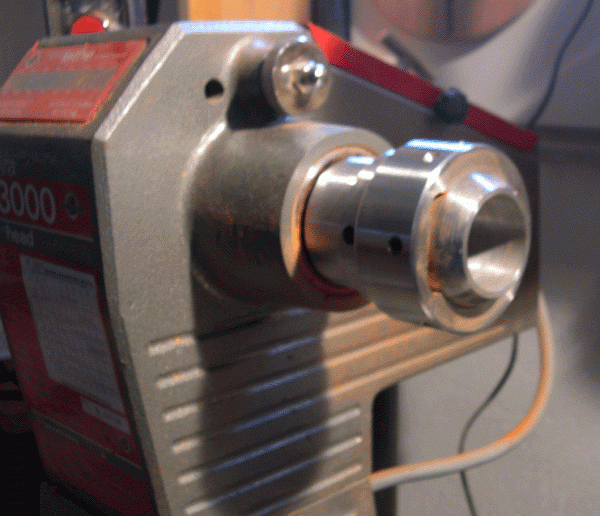

Bravo pour ton "raccord avec boules", quelle en est l'utilisation?

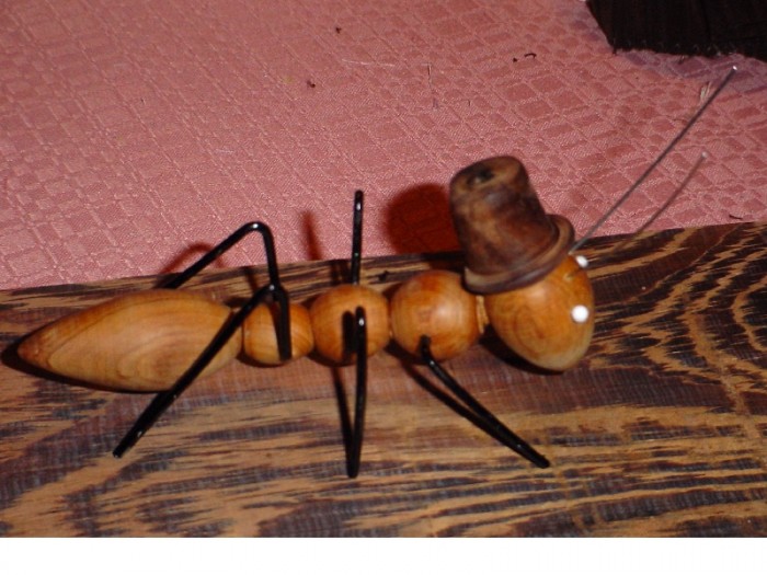

C'est un mandrin à rotule pour mettre sur un tour à bois .Le morceau de bois est emmanché de force dans la rotule intérieure .Celle ci est en postion centrée sur l'axe .Le tourneur réalise une partie de l'objet , puis désaxe la rotule d'un angle pouvant aller jusqu'à 12° , tourne la deuxième partie de l'objet etc ..
Celà donne des formes spéciales je chercherai une photo
Bonne journée
Merci à tous les deux pour les infos.

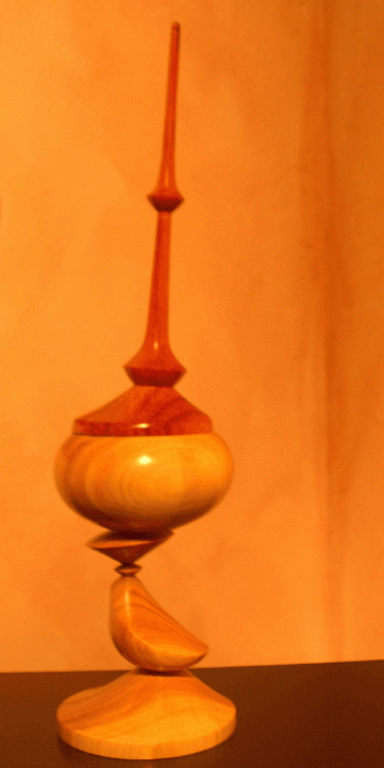

Bravo pour les objets en bois tournés.
