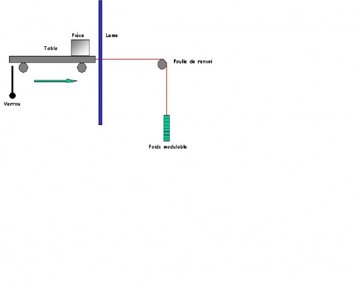

Wika, pour une avance de table horizontale, je ne ferais pas un truc compliqué... :roll:
J'ai utilisé cette méthode sur une autre bécane, c'est simple, jamais en panne, sécurité passive....si c'est trop dur à couper, ça reste sur place :wink:
Robert
