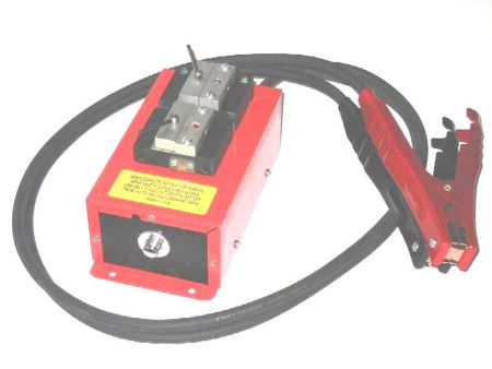

Copie d'une réponse faite à Wika58 sur son sujet customisation de ma scie à ruban.
apparemment une simple batterie auto suffit avec çà
Il y a un mode d'emploi très intéressant qui détail aussi le revenu de la lame:
http://www.advancecarmover.com/bladewelder.html
Traduction rapide de la Foire aux questions
Badger est un véritable soudeur de lame ou simplement un gabarit de soudage?
Il s'agit d'un véritable soudeur par fusion des extrémités de la lame en même temps, ce n'est pas un gabarit de brasage.
Dois-je acheter une baguette d'apport d'argent et des flux de soudure?
Non, vous n'avez pas besoin d'acheter une coûteuse baguette de soudure d'argent ou de flux de soudure.
Comment fonctionne le Badger Soudeur de lame comparé à d'autres machines à souder en bout de lame?
Il fonctionne aussi bien que les soudeurs en bout de plus de 700 euros et mieux que les importations à 300 euros.
Quel type de source d'énergie ai-je besoin?
Une batterie automobile d'un courant de démarrage de 250 cca à
450 CCA est nécessaire.
Combien de soudures puis-je faire avant que je ne recharge de la batterie?
Une dizaine de 1 / 4" ou deux lames 1 / 2" lames.
Quel type de lames puis-je souder avec le Soudeur de lame ?
Toutes les lames pour métaux et bois de 1 / 8 "à 3 / 4" y compris tri-métal et des lames à revêtement abrasif.
De quels autres matériels ai -je besoin pour souder les lames en plus de Soudeur de lame ?
Une batterie automobile de 250 à 450 ampères de démarrage à froid(neuf ou occasion)
une torche à propane pour recuire la lame après le soudage
et une lime métal pour vérifier la dureté de la soudure et limer les excédent de soudure.
Comment comparer le soudage au brasage?
La tête de soudage ne nécessite pas de baguette argent ou de flux de soudure.
La tête de soudage et celle de brasage ont toutes deux besoin d'une torche au propane et d'une lime.
La tête de soudage est plus rapide, plus facile et nécessite moins de compétence que pour l'opérateur de brasage.
Braser une lame cassée réduit deux fois plus la taille de la lame que le soudage bout à bout.
c'est plus clair en français je pense Very Happy

D'après mon expérience en coutellerie et ce que je comprends...
Le coup du chalumeau après soudure, c'est juste pour éviter que la soudure ne casse à cause d'une trempe à l'air qui s'est effectuée lors de la soudure...

exactement, immédiatement après la soudure on peut aussi couvrir d'une bonne épaisseur tassée de vermiculite pour ralentir le refroidissement et assurer un revenu sans autre opération.
Après environs 15mn, on découvre et si la lime accroche bien les bavures c'est ok sinon il faut chauffer au chalumeau doucement sans laisser rougir !
