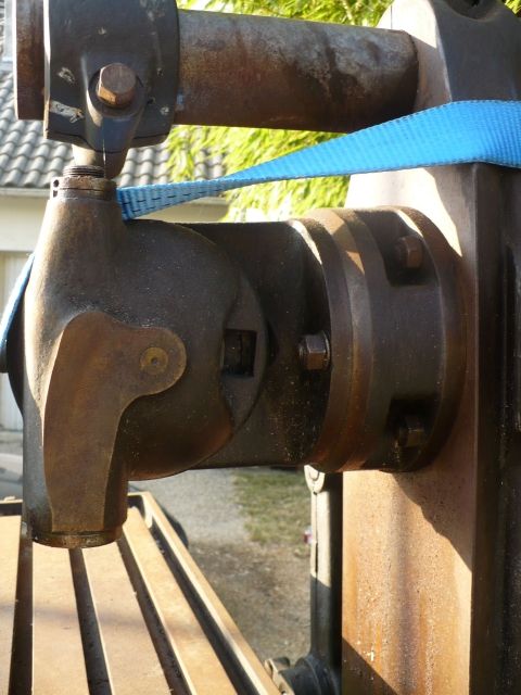

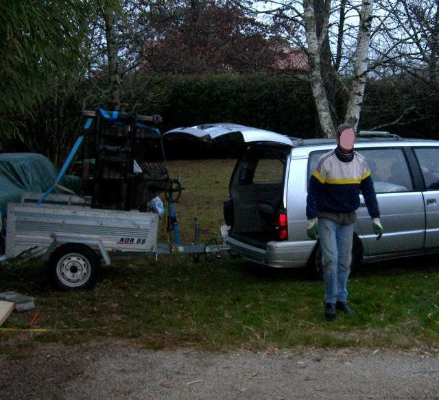

Je viens d’acheter il a quelque jours une vielle fraiseuse a courroie
Voici les photos

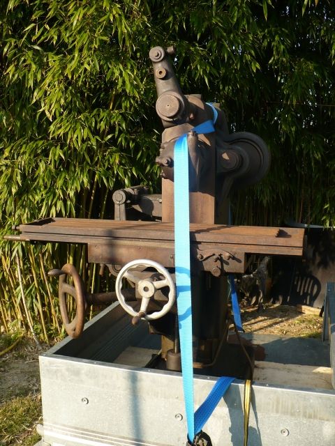

Le transport:
La remorque un peut light :smt077

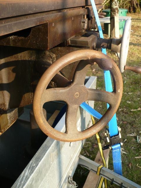

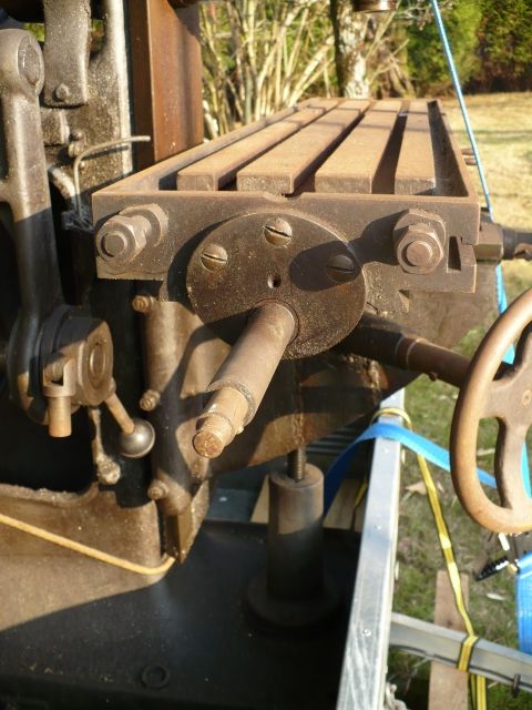

Là il manque la manivelle :sad:
Mon Père sur la photo

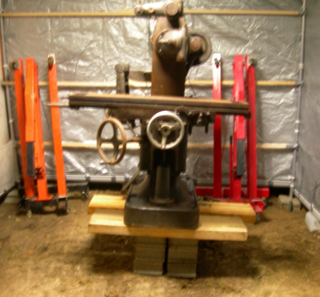

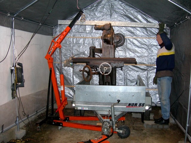

Mise en place dans un garage en toile temporairement

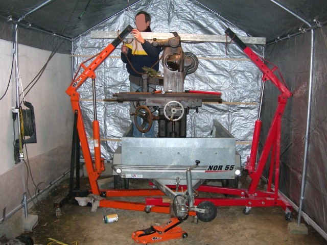

Là ça commence a faire bricolo :lol:
Et Là c'est du grand n'importe quoi (voir le cric et la barre verticale a gauche en plus) :mrgreen:
car les deux chèvre n'arrive pas a soulever la machine :shock:
Enfin en l'air
Mais on fait comment pour sortir la remorque :lol: :lol:
Quelques parpaings plus tard...
C'est fini

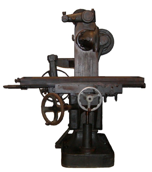

Mais bon la machine est en place (non définitif)
Cool un outil (tourteau) + porte outil. :-D
J'ai les 3 courroies et le moteur de 2.2Kw.
Je vais faire un montage a blanc rapido
Je l'ai acheté car je la trouve pas trop grosse mais quand même plus sérieuse qu'une fraiseuse "de table"
Je trouve que c'est un bon compromis.
De toute façon pour 100€…
L’idée et de la transformer en CN pour moins de 1000€

Si vous avez des infos sur cette machine ?
Il n’y a aucune plaque signalétique :cry:

J'ai trouvé une image d'une fraiseuse presque identique sur un livre de 1915, une Smith de Manchester...

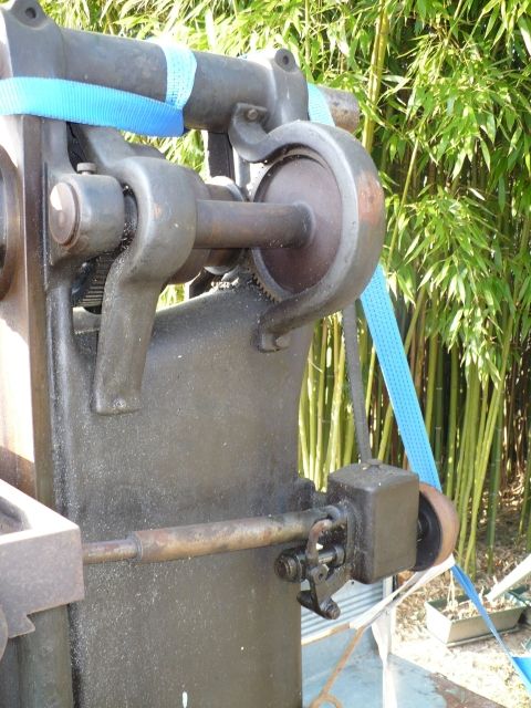

Démontage des protections des engrenages, plein de graisse a l'intérieur...
La transmission de l’avance avec 2 x 4 vitesses
2 positions de courroie
Et 4 couples d’engrenage dans la petite boite sélectionner par le levier.
Divers carter et le support de poulie très gras lui aussi
Les poulies, tres lourd au passage :shock: (2x 3vitesse si je devine bien, a confirmer)
Il manque une pièce dans le mécanisme de tendeur (a re-fabriquer).

tien je te pose la question a toi aussi vu qu'il y a le meme systeme que sur les vieux tour, l'engrenages que tu a sur l'arbre de transmition les 2 grossse couronne et les 2 pignons sa ser a quoi
je l'ai plus sur le mien et je me demande a quoi sa ser

Je pense que c'est une deuxième gamme de vitesse que tu enclenche ou non, il y a une manivelle pour déplacer l'engrenage et donc mettre les dents en contact ou pas.

Les engrenages forment ce qu'on appelle un harnois ou harnais, c'est un réducteur. En principe les poulies sont solidaire de l'axe de la broche via une goupille. Si l'on veut réduire la vitesse, on découple la goupille et l'on engrène le réducteur. Ainsi la force ne passe plus des poulies à l'a broche, mais des poulies aux engrenages et des engrenages à la broche.

Personne n'a d'idée pour la marque éventuel de la machine ?
Ou alors si vous avez des adresses de site pour essayer de reconnaitre la machine par des photos ?
Punchy
:wink:
J'ai envoiler un mail a www.lathes.co.uk, au cas ou...
J’ai regardé toute les fraiseuses sur leur site :shock: c’était long…
J’ai trouvé ça :
http://www.lathes.co.uk/garvinmillers/page2.html
Qui est assez proche. :???:
Mais c'est pas encore ça...
Dommage qu'il manque la porte :sad: a mon avis la plaque signalétique était dessus.
