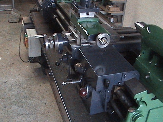

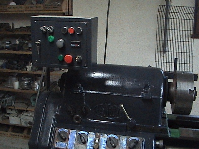

bonsoir voisi ma renovation et je cherche la doc

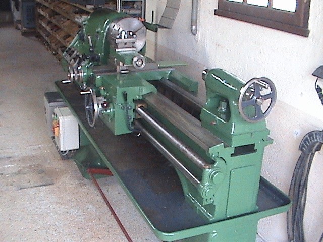

:shock: eh! tu ne crois pas qu'il ne serait pas mieux de mettre aussi des vues d'ensemble de ta restauration en plus de ces 3 miettes, comme si tu voulais seulement nous mettre l'eau à la bouche ! :wink:

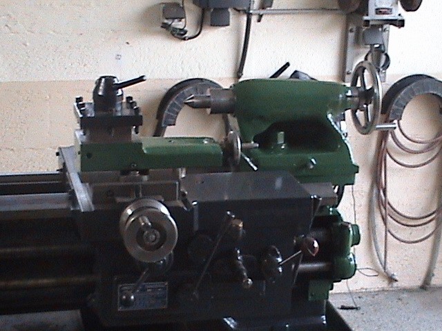

en peinture finale

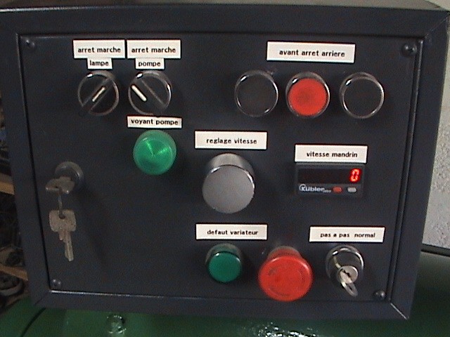

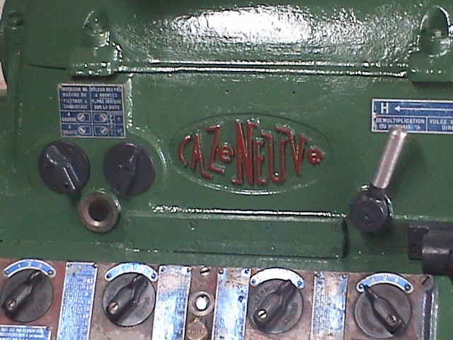

faut refaire la signaletique mais ou
car c cher et on vois plus les ecritures

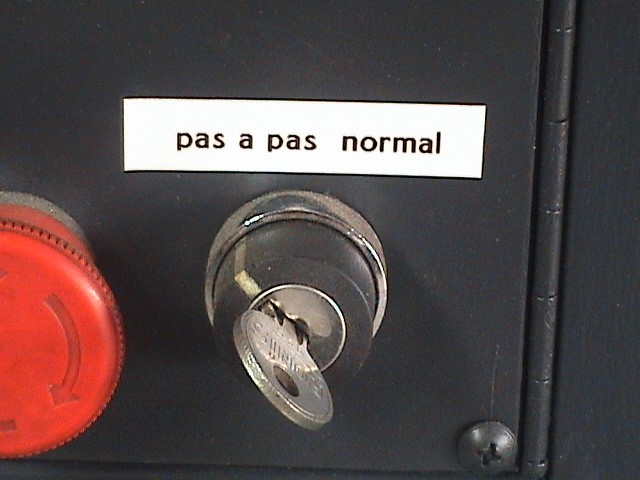

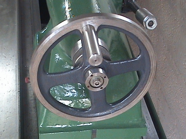

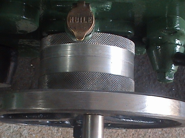

j'ai relouke les poignees

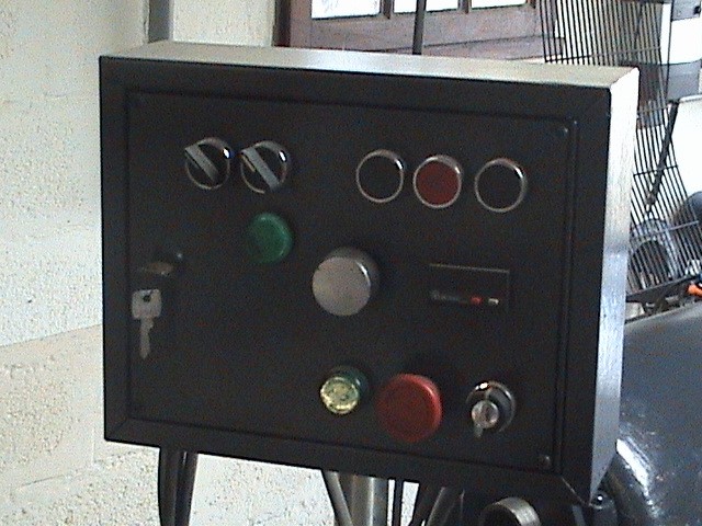

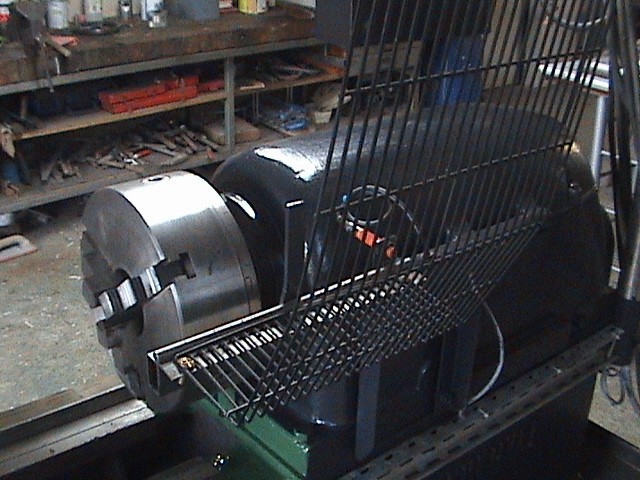

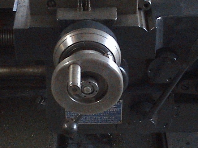

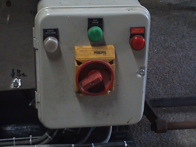

2 mode de fonctionnement

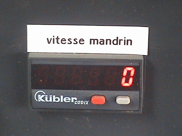

compte tour
faut que je fasse d'autre etiquettes
vernier fabrication maison a gaver

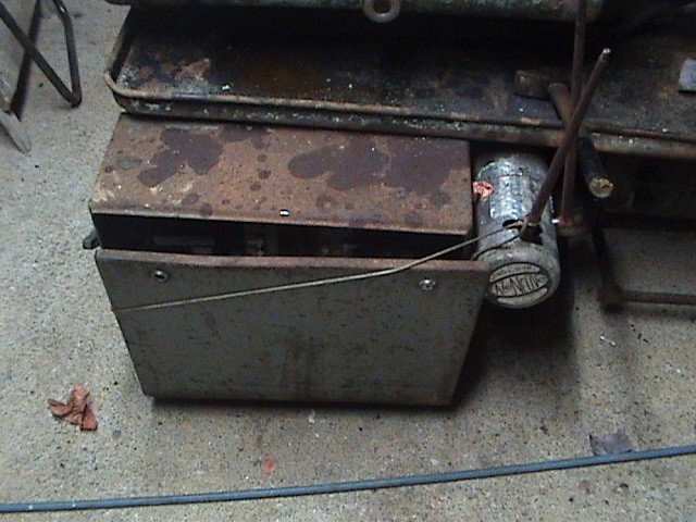

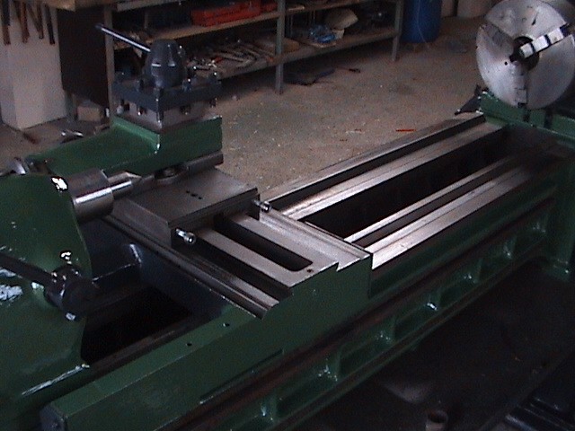

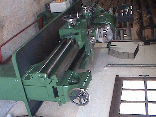

Perso, j'aurais démonté avant de peindre. ca m'aurais permi de vérifier certains points d'usure, changer tout les composants éléctrique, changer les lardons par des autres en laiton, le graissage et refaire la géométrie.
Félicitation tout de même car je pense que tu as déjà passé du temps dessus rien que pour le repeindre.

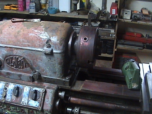

bonsoir

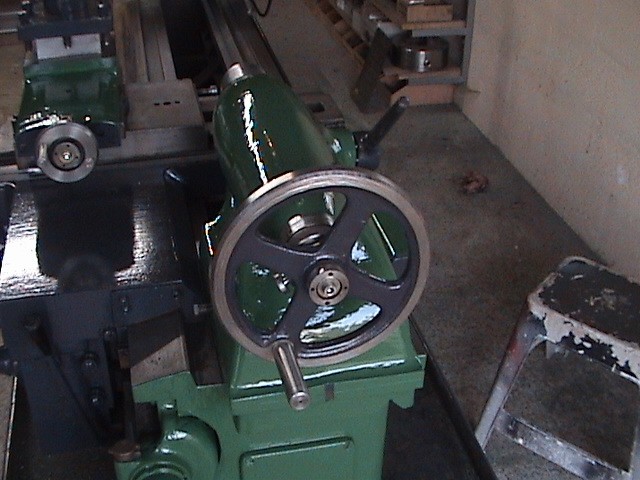

tout a ete demonte verifie remonte
les boite vidange rince reremplie verif de la lubrification

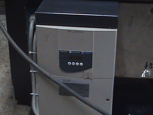

tous lescomposant electrique on ete change
ya pas un boulons qui a passe dans mes mains
reglage des jeux ok
a ++++++++++++++++++++=
...je disais ca car je vois entre une piece et une autre ya pas de join, comme si elles ont était peint en meme temps...
Mais bon, le principal c'est de lui donner une nouvelle vie, plutot de le metre à la ferraille.
Super belle machine,mais on aimerait en savoir un peu plus ?
j'ai refait les joints de couvercles oui il est vrais je n'ai pas differencier a la peinture leurs plans bof pas grave

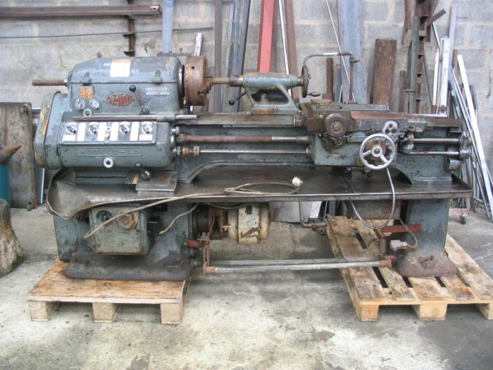

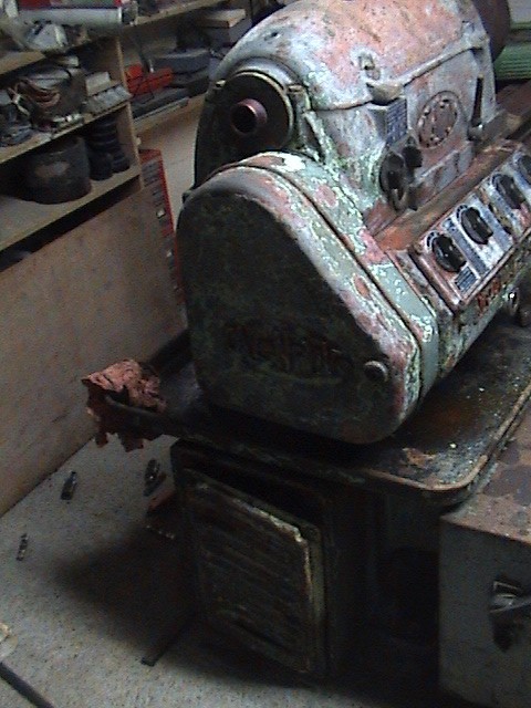

avant

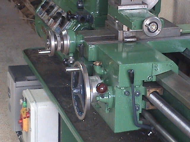

superbe rénovation que voilà et crois moi je suis avare en compliment,vous avez de la chance de posséder un grand atelier.
Hello Patrick,
Félicitation, très beau travail qui me donne des idées car je dispose du même tour dans un état proche du tiens avant rénovation. Pour le vernier longitudinal j'avais la même idée. Quelle couleur et quelle teinte de vert a été utilisée? Je trouve cette teinte superbe.
Encore merci pour toutes ces photos.
Michel
ah quand le mien sera comme ça!!!!!
Merci pour le modèle , maintenant j'ai du boulot pour ne pas être ridicule a coté du tien!
Jolis boulot
trés beau travail de restau. pour le papi de chez caz.
il va certainement avoir une nouvelle vie et faire un heureux proprio.
encore bravo et felicitations
pierre
Salut patrick,
es-tu toujours là, 3 ans après cette superbe restauration ?
Je vois que ta machine n'a pas son l'appareil à retomber dans les pas, ce qui est bien triste sur une machine aussi bien rajeunie.
Il y en a peut-être un qui vient d'apparaître sur le forum, ici :
https://www.usinages.com/posts/545877#p545877
Bien sur, il faut vérifier que la vis mère du LO18 soit de 5mm (comme sur les L et LO).
Si ça peut aider...
est ce que tu pourrais me dire si sur ton trainard tu aurais des trous sur le flanc côté mandrin pour y fixer une lunette mobile ? car moi j'en ai pas et je ne sais pas du tout comment et où se fixerait une lunette mobile sur le cazeneuve LO ?
