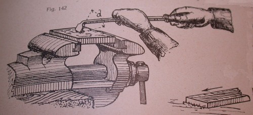

Je profite de ce forum pour parler d’une technique que j’affectionne particulièrement et que je pratique encore professionnellement : Le grattage.
Le grattage est une de ces techniques qui fut longtemps incontournable dans la mécanique mais qui tends à disparaître au profit de techniques plus modernes et plus rapide.
Le grattage est, comme la lime, une excellente technique pour s’imprégner de la mécanique au plus profond des pores de sa peau.(au sens propre et figuré)
Le grattage est un complément de la lime, de la fraise, de l’étau-limeur. C’est par cette opération que l’on rectifie les surfaces planes. Jadis toutes les parties des machines qui étaient coulissantes étaient grattées (les coulisses et glissières). Aujourd’hui, notamment pour les bancs de machine on pratique la tempe et la rectification.
Les avantages du grattage sont : un ajustage précis à l’aide de peu de matériel, une possibilité de retoucher n’importe quand les surfaces usées.
Les défauts : Opération lente et demandant du savoir faire.

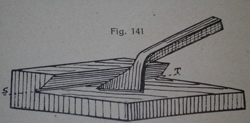

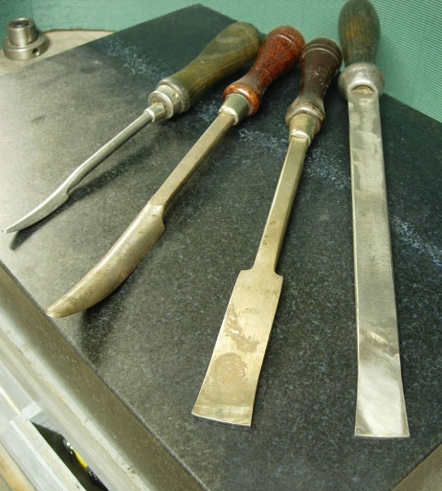

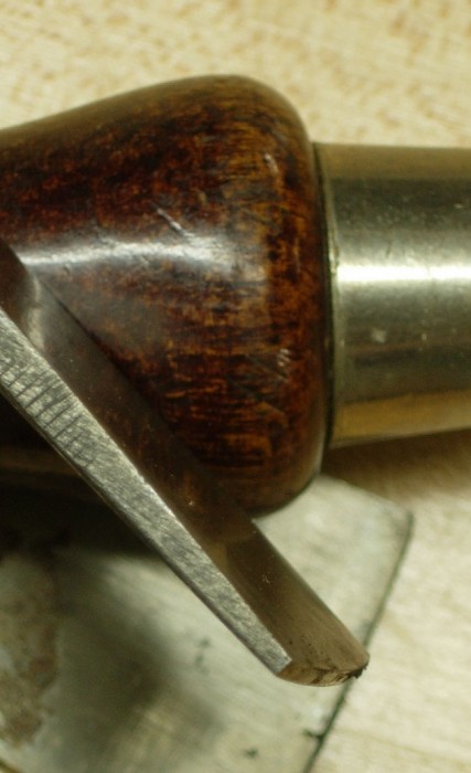

Les outils : Autrefois il n’existait que des grattoirs manuels, ils consistent en un barreau en acier à outil forgé auquel on a donné la forme suivante
jameswatt
Grattage suite :

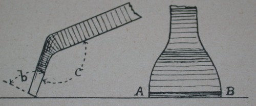

Les angles pour ces burins sont : C = env. 120° b = entre 60 et 110°

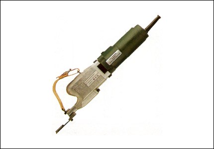

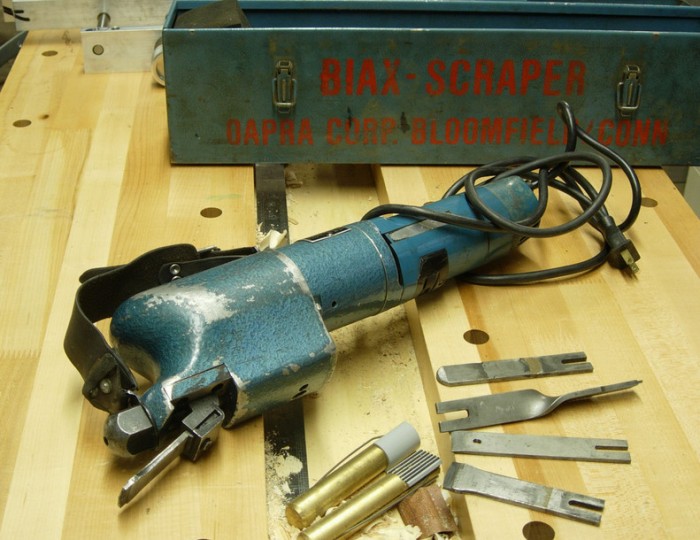

Ensuite des grattoirs électriques (Biax scrapex) on été conçu permettant un travail plus rapide mais pas forcément avec une réduction d’effort. Ces grattoirs sont généralement équipés de burins en métal dur qui font un mouvement de va et vient plus ou moins long et plus ou moins rapide.
La technique :

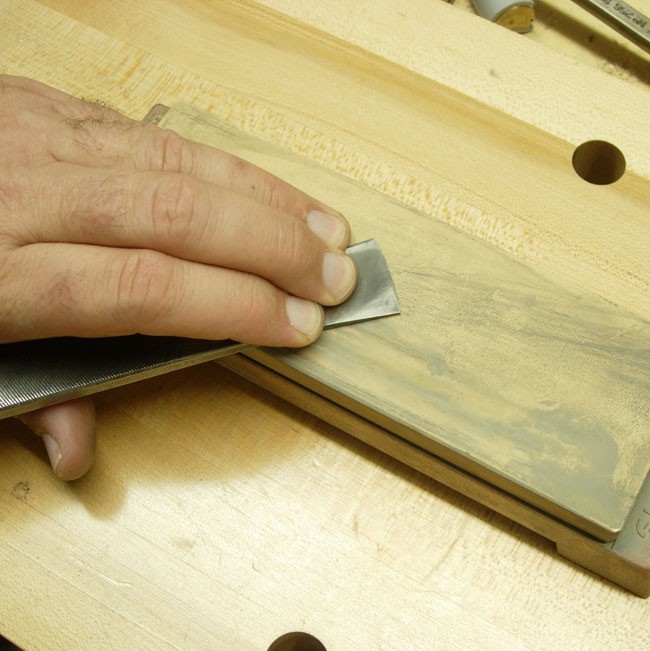

Après s’être muni d’un grattoir manuel et d’un électrique (si possible), il faut s’équiper d’une pierre à huile de grand format (150mm de long) de toile d’Emery, de bleu de traçage et surtout d’un marbre pour contrôler la planéité du travail effectué. (D’un comparateur pour les alignements précis)
Pour gratter une surface rouillée (banc de tour) il faut commencer par bien le dégraisser pour éviter que les copeaux ne fassent une pâte avec le gras. On prendra soin de régler le grattoir électrique sur une assez longue course (env. 15mm)
Le grattoir électrique se présente comme un cylindre de 40 cm de long arrondi sur le devant pour permettre une prise avec la main gauche (ou droite) l’autre main étant posée sur l’arrière sur la partie cylindrique. La pièce à gratter doit se trouver environ à auteur des anches, voir légèrement plus bas. Le grattoir est fermement tenu contre le corps, la main sur le devant guidant le grattoir, la main sur l’arrière soutenant l’outil. Un vrais fitness…..
Pour commencer une passe il faut faire glisser le burin sur la surface à gratter sans mettre trop de force (risque de bourrage) , chercher le bon angle d’attaque en inclinant la machine soit en avant pour augmenter la coupe soit en arrière pour la diminuer. Si la machine tape et fait des trous dans la pièce diminuer l’angle d’attaque en mettant la machine à l’horizontale.

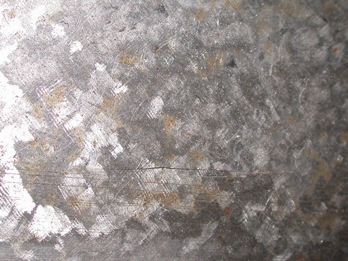

Le grattoir va effectuer de petites marque appelées « touches » A l’aide de petits mouvements en arc de cercle de gauche à droite ou inverse on va créer une série de 5 à 10 touches successives espacées de l’équivalant de la largeur de la touche. Répéter l’opération sur toute la surface à gratter. Attention la profondeur de la touche est directement liée à la force exercée sur le burin. Avec un grattoir électrique on fait vite des gros trous…..
Une foi que l’on a effectuer une première passe sur toute la pièce on va répéter l’opération mais en faisant de sorte que les nouvelles touches soient à 45° des anciennes, comme le trait croisé à la lime. Il faut répéter ces opérations jusqu'à la disparition des traces de rouilles et en faisant attention de bien répartir les touches sur toute la surface de la pièce (pour ne pas à avoir trop d’équerrage à rattraper par la suite).

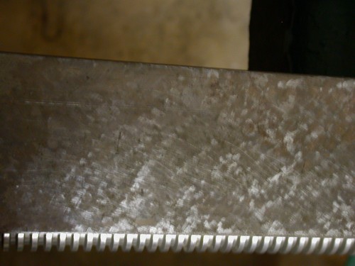

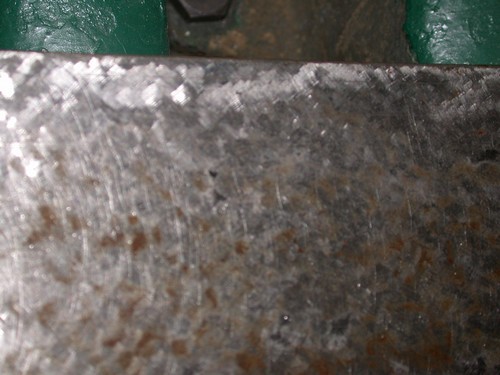

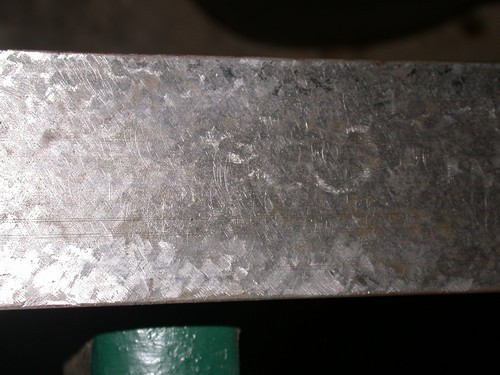

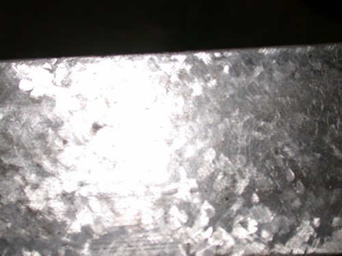

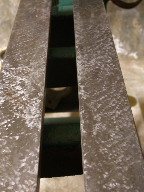

Le grattage de mon tour, ici l'ébauche avec la disparition progressive de la rouille
Il y a en core un peu de raye mais je les laisse elles sont trop profondes
L'ébauche du banc terminée. après contrôle succesif au marbre je suis dans le centième

pourrions nous avoir une photo de l'engin bizaroide de musclage des mains ? :-D
jameswatt
Mais voui voilà...
Si vous en trouvez un pas cher, sautez dessus!!!
jameswatt
Et encore...
Le pire avec ces outils c'est les vibrations et le dos qui part en vrille à force d'être recroquevillé sur l'engin.

Pour info : Le grattage c'est une succetion de creux et de bosses. Ce qui fait que à une époque, certains développèrent une nouvelle technique pour faire des surfaces planes à l'aide de billes qui martelaient ladite surface ce qui permettait d'opèrer à l'aide de cnc. A présent je ne sais pas en en est cette technique...

Le grattage favorise aussi la formation du film d'huile et donc un bon graissage.
Aujourd'hui, le graissage est assuré sur les machines modernes par des impulsions périodiques sous pression.

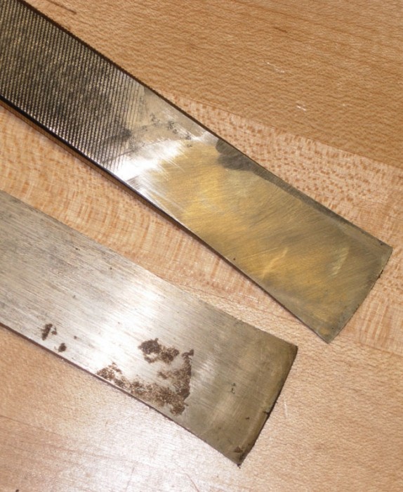

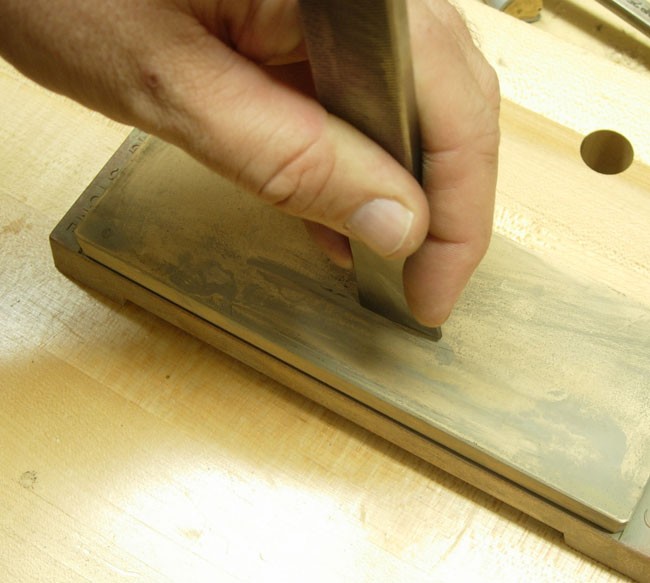

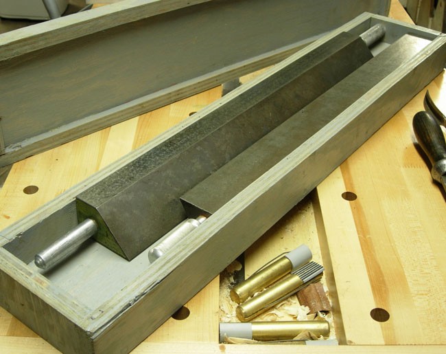

Si vous vous y essayez, evitez d'utiliser une lime meulée (comme conseillé par beaucoups de monde, même en faisant attentio à ne pas la chauffer trop)) si vous ne voulez pas passer votre temps à réaffuter, passez directement au carbure.

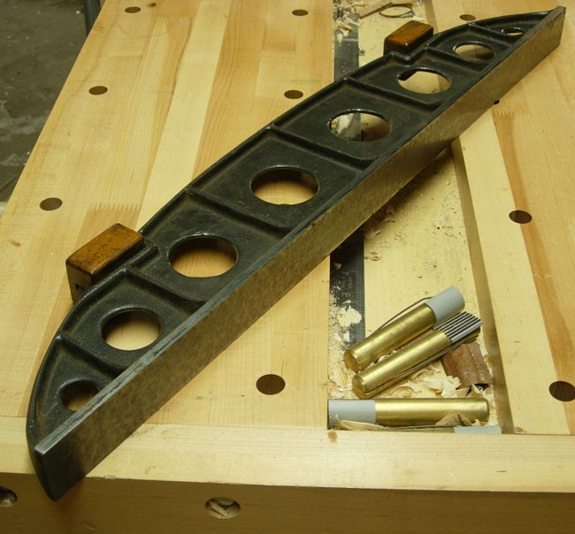

Quelques petites photos:
Grattoire auto comme vu plus haut
Surface de reference
Surfaces de reference
Affutage
Affutage
Grattoire
Grattoire
Divers grattoires

Sauf pour les grattoirs incurvés, nous en utilisont toujours en acier à outil , mais c'est surtout pour gratter les métaux tendres, les paliers de bielles de machines à vapeur par exmple qui sont en métal blanc. Là c'est tout bon.

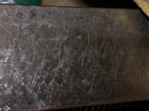

J'ai localisé le bleu avec un marqueur. On voit que la pièce ne touche que dans les angles et pas au centre, donc il faudra gratter ce bleu. Mais attention nous sommes peut-être qu'à 0,01mm de la touche, alors du doigté.....
Une autre vue. En fait le bleu c'est les bosse, c'est ce qu'il faudra gratter ensuite. Après il faut savoir interprèter les différentes nuances dans le bleu, le petites marques de polissage etc...le savoir faire quoi!
En regardant de plus près on peut apercevoir les touches de bleu, elle sont pales et c'est bien. Si elle sont bleu foncé et grasse, il faut recommenrcer c'est qu'il y avait trop de bleu!
Voilà le premier passage est fait, il faut faire maintenant la lecture des touches...

Le passage très important de la pierre à huile, toute impureté faussera la touche au bleu
