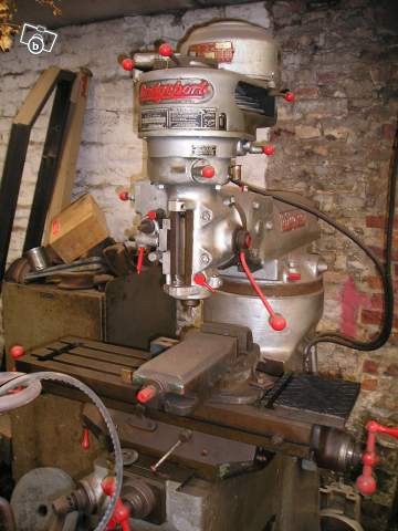

il y a-t-il quelqu'un qui connais cette machine ?
JKL
Elle avait "mauvaise réputation" auprès des mécaniciens ( qui en possédaient une ) de mon entreprise. C'était disaient-ils une machine pour moulistes du fait de ses nombreuses mobilités de la tête mais elle vibrait. D'ailleurs quand on voit la tête on ne peut que s'attendre à cela.
deckelite
En plus, sur ces machines d'origine anglo-saxonnes, il me semble que le nez de broche était souvent un R-8 (de forme comparable à une pince type Schaublin pour vous donner une idée) donc à peu près inconnu chez nous.
A vérifier en cas de machine fournie sans outillage.
Pour terminer, la machine de la photo n'a *AUCUNE* avance auto. Pour moi, c'est la marche funèbre :tatatata54:

j'ai trouvé quelque renseignements sur cette machine, en effet c'est du R8, otelo vend des adaptateurs R8>CM3 et CM2 pour 13€ donc pas de prob je garde mon outillage
Pour l'avance manuelle, ça peu s'aranger
maintenant si, comme JKL le dit, la machine vibre c'est autre chose maintenant faut voir a quel degrès par rapport a ma HBM32
En fait cette machine m'interesse parce qu'elle n'est pas trop large pour la rentrer dans mon atelier, en plus a 800€ c'est pas exagéré.
si tu cherches sur les sites américains, tu trouveras facilement des infos (en anglais) sur ces machines, trés répandues là bas.

A mon avis, il ne faut pas se focaliser sur le fait qu'en faisant telle ou telle concession ou en ajoutant tel ou tel montage "maison", on pourra finir par utiliser la machine et en faire ce qu'on veut.
Le R8 est un attachement faiblard par nature, qui (ce n'est que mon avis) s'accorde mal avec le gabarit de la machine. C'est comme si on mettait du CM3 sur une Huron. Or, avec une grosse machine, viendront peut-être l'envie ou le besoin de faire des travaux plus importants. Il faut y penser, on n'achète pas une faiseuse comme un slibard...
Du point de vue pratique, les outillages CM colleront au réducteur R8/CM, ce qui imposera à chaque chantement d'outil, d'enlever le tout de la broche, et d'extraire le CM... Les cônes morses, ça colle bien aux réducteurs, et la manip peut devenir lassante. En plus, un réducteur amène systématiquement un peu de faux rond, et souvent du porte à faux supplémentaire.
Enfin, enlever l'outil, ça nécessitera (en plus des courses de travail elles-mêmes), de monter et descendre la console très souvent. Sans avance auto, c'est rapidement pénible.
Tout ça pour dire que bien sûr, on peut faire des merveilles avec une Bridgeport, mais qu'il ya autant de différence entre une bécane comme ça et disons une Ernault Z1, qu'entre une 2CV et un Porsche Cayenne.
Or, le cours moyen d'une Z1 avec trois autos, les rapides, et un cône SA40 infiniment plus facile à trouver que le R8, voire les CM 2 ou 3 (et meilleur marché) c'est entre 1500 et 2000 euros. Contre les 800 euros de la Bridgeport, ça peut faire réfléchir. C'est deux fois plus, mais à mon avis, ce n'est pas beaucoup plus.
bon évidemment, une Z1 ne passe pas toutes les portes... Mais ce n'était qu'un exemple !

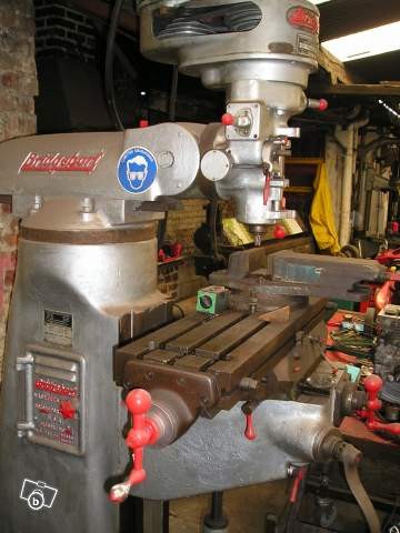

Je veux bien croire que le R8 ce n’est pas l'idéal par rapport a d'autre mais pour l'instant je suis en CM3 donc peut-être pas mieux et puis si ils ont fabriqué ce système depuis des années c'est que ça ne peut pas être tout a fait merdique.
C'est clair qu'il y a toujours mieux mais alors on en fini plus et on a plus qu'a construire pour y loger la "machine de nos rêves"
Faut bien se dire que c'est toujours un travail d'amateur,
Si l'outil le CM3 colle a l'adaptateur, pour éviter de l'enlever a chaque fois rien ne m'empêche d'en prendre plusieurs, je ne serais pas ruiné pour 13€ pièce
Rien n’est encore fait , j’ai juste contacté le vendeur par tel., il me donnera plus d’infos demain, mais j’avoue qu’elle me tente vraiment.
D’après ce qu’il m’a dit la table fait près de 1m avec un déplacement de 600mm, c’est déjà pas mal, plus grand ça ne rentre pas.
