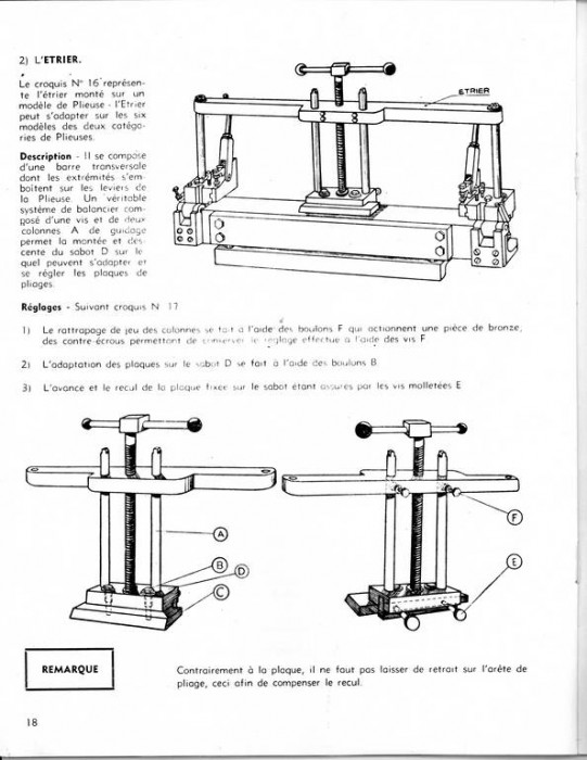

Je viens de terminer la réalisation d'une plieuse d'établi pour réaliser des capots, bacs, écrans de protection, ...
Il y a bien longtemps, dans des TP à l'école, j'avais vu les règles de base du pliage... :roll: ...mais c'est bien loin tout cela... :???:
Quelqu'un a-t-il des compétences dans ce domaine?
Ce que je recherche d'abord, c'est la façon de découper et de tracer la tôle pour obtenir les dimensions souhaitées une fois pliée... :-D
Je crois qu'il existe aussi tout un module sur Solidworks...
D'avance merci. :wink:

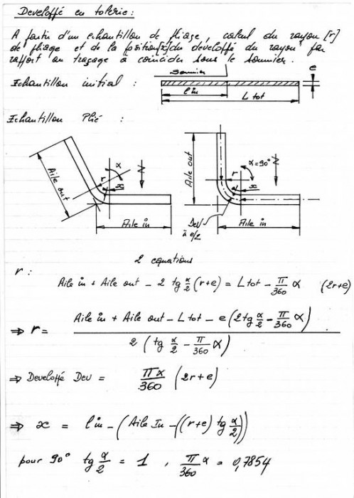

michel19
Salut Wika,

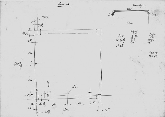

Le calcul du dév. d'une pièce de tôlerie ne pose pas de problème pour les épaisseurs fines sauf à vouloir faire de la haute précision.
Il te suffit de faire la somme des cotes intérieures.
Dans ton cas 46+18+18=82.
On emploie la méthode de la fibre neutre pour le roulage ou lorsqu'on a de grands rayons de pliage
Comment fonctionne ta presse?(Vé, tablier,etc...)
Si tu travailles poinçon+matrice(vé), il te faut une largeur de vé de 6 à 8 fois l'épaisseur pliée.
Maintenant si tu veux du aïe taik (je suis nul en anglais) il te faut tenir compte des pertes aux plis qui sont fonction de ton outillage et de la méthode de travail (frappe, en l'air, enroulement).
Il existe des abaques coulissants pour la détermination des pertes; si je retrouve le mien, je la scanne et je le mets en ligne.
Sur les machines CN c'est le calculateur qui te donne le dév. Dans ton cas on a des écarts de quelques centièmes par rapports à la méthodes des côtes inter.

Je crois qu'il y a une boulette dans le résultat : c'est pas 3.14x8 mais 3.14x6 (ri+1/3e=5+1) ce qui donne un résultat de 156.85 env.
Si on utilise la méthode des côtes inter on arrive à 158
Si on utilise une DNC CYBELEC avec les paramètres suivant (j'ai été essayer): vé de 24, pliage en l'air, tôle acier 30/10°
ça donne: ri 3.9, dév. 157.98.
C'est seulement valable pour le pliage en l'air.

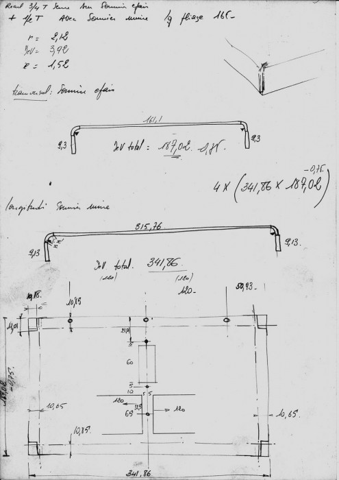

JeanYves
Faut relire ce que j'ai écrit , les cotes interieures + 1/4 de l'epaisseur par pli !!!
C à d : 57+44+57+1.5 = 159.5
Je n'ai pas l'intention de polémiquer pour des pertes au pli ...
J'ai assez calculé de developpé dans ma vie professionnelle et pour avoir aussi visité nos sous traitants je sais que chaque boite avait ses petites tablettes en rapport avec leurs outillages .
michel19
JeanYves a dit:
Paul et mickey?
C'est qui ces 2 là?
JeanYves
Il serait bon que Wika précise sa demande type de pièces , precision , metaux ...
Car entre toi (158 ) et Valoris ( 163.13 ) il y a tout de même un peu trop d'ecart .
Mes 159.5 mm me confortent , s'il en etait besoin , apres trop d'année d'experience dans la fabrication de produits similaires ou plus elaborés que ceux de ta photo .
