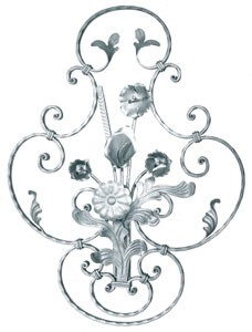

cherche machine ou outil pour faire des dessin en fer carré et fer plat y t'il des adresses de constructeur dans le forum :?: merci
De quelles machines parles tu ? Une pour faire les volutes comme celles sur la photo ?
salue BillBaroud, oui des machines pour faire des volutes ainsi que ceux qui transforme le fer carré et le fer plat en fotif, des rosaces en tole tous ce qui est forgé à froid
Pour les volutes de tailles "normales", mon père les as toujours forgées à la main, en se servant d'une autre volute comme gabarit.
Pour les grandes (diam. > 1m), il s'est fabriqué une machine, donc celle là tu a trouveras pas dans le commerce ;)
Pour le reste boules, et les toles embouties, il les achètent déjà faites et recompose / ajuste suivant les besoins.
Désolé de pas pouvoir t'aider plus que ça sur ce coup :oops:
merci BillBaroud de ton aide, j'ai bien vue des machine et des outils mais je ne trouve pas d'adresse de frabricant j'ai toujours fait les volutes moi meme du moment que des machines qui fassent ce travail en encore plus meilleur avec des tas de motif varié c'est pour cela que je cherche ce genre d'outil qui facilite un peu la tache pour que le travail aille plus vite :smt023
