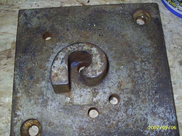

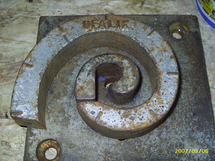

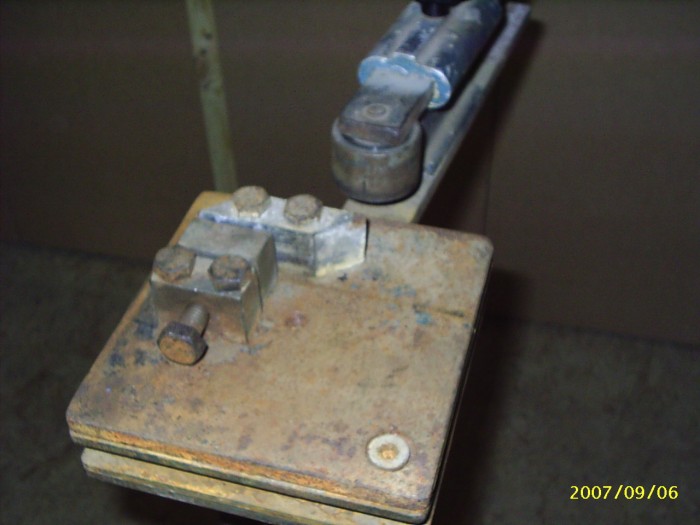

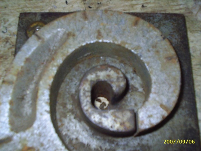

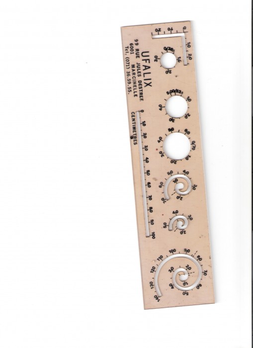

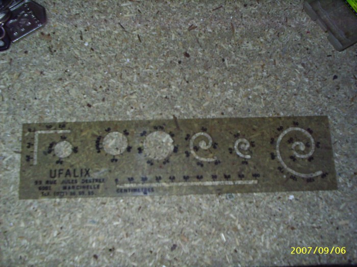

Je relance le post avec un peut de retard ,je vous met les photos de la machine avec sa règle à dessin ,chaque traits vaut 5cm de fer et elle est a l'échèle 1/10
Sur les gabarits de formages les traits représente 5cm et le centre fais une longeur de 10 cm
bon week-end à tous
é+ vogele
La règle d'ensemble
La règle de plus près
La elle est montée pour le pliage
Le petit gabarit
L'amorse de départ

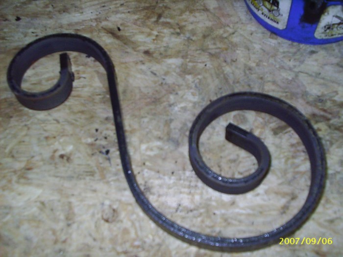

Un modèle

merci vogele mais je vais encore t'embeter
peux tu mettre un reglet ou une echelle sur les 3 photos des gabarits ( photo 4,5,6) dans les 2 directions
merci d'avance

Demain je vais scanner la règle et la mêtre elle est a l'échelle 1/10 tu comprendra mieux.

Voila déjà la règle sur un format A4
Bon week-end à tous,
@+ vogele

Voila la règle numérisée

juste une derniere chose, les 2 trous fraisusés sur les coté du carré de fixation ont quel dimension c'est pour moi avoir une echelle pour avoir une reference

Les trous font 15 20 25 de diam
tu peut modifier l'affichage pour avoir les dimensions exacte

vogele, tu vas me trouver "ch..." mais je voudrai le diametre des trous sur tes gabarits metallique, sur les plaques, les 2 trou fraisurés pour avoir une echelle pour reproduire le noyau et les gabarits
