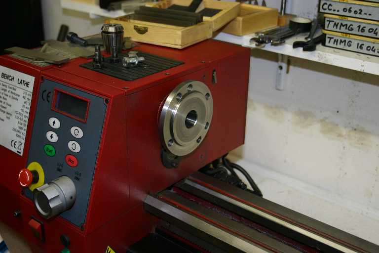

j'ai réalisé ces dernières semaines plusieurs faux plateaux et une rehausse ; je voulais pouvoir utiliser un mandrin de 160mm sur mon petit tour C4 ; pas pour de la pièce lourde mais pour des disques d'alu jusqu'à 165mm.
Le faux plateau pour la table rotative est particulièrement pratique.
Ca répondra un peu à la question de nico sur l'utilité des faux plateaux.

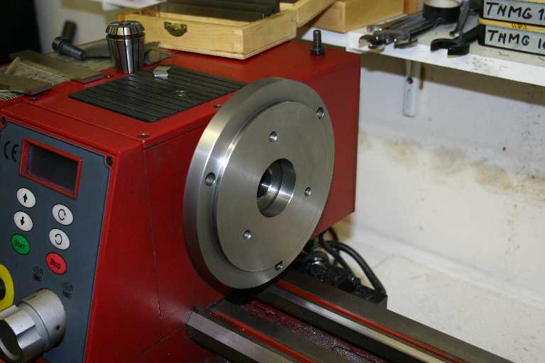

Le premier, uniquement pour le tour est en acier 42cd4 ; pas de la tarte à usiner avec mon petit matériel car il y a un peu de chrome et du molybdène dedans ; c'est du solide.
Vue côté mandrin :
Vue côté broche :
Broche d'origine :

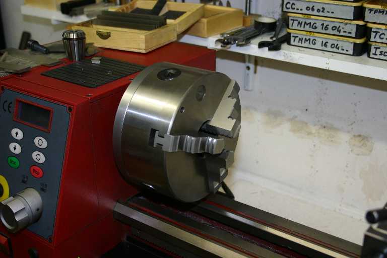

Avec le faux plateau :
Prêt pour jouer avec les grands :

Sur ton C4, as tu un pignon fusible en plastic? Si oui, attention à l'inertie du mandrin et de la pièce à tourner, ça va martyriser ce pignon à chaque démarrage et lorsque tu feras du copeau car le couple sera plus élevé.
Si tu as un variateur, tu pourras monter progressivement en vitesse et ménager la pignonerie, et avec des petites passes.
bigeye
Sort pas trop les mors, sinon ca va faire tac-tac sur les glissières du banc :wink:

Un beau faux plateau ,travail soigné .Pourquoi prendre du 42cd4 alors qu'un A40 peut suffire ???

Pourquoi du 42cd4? ben ... c'était la seule chute assez proche des dimensions finales de la pièce :oops:
Ca passe (tout juste) même à l'ouverture max ; c'est quand on change les mors qu'il faut faire attention à ne pas trop tourner le mandrin quand on met le mors 2 puis le mors 3.
@charly57: transmission moteur/broche par courroie puis de la broche à la vis mère pour avance et filetage par pignonnerie acier de grosse taille (module 1 et 8mm d'épaisseur) + variateur continu de 100 à 2000 rpm ; même l'usinage du faux plateau en acier de 160mm de diamètre ne le faisait pas ralentir.
