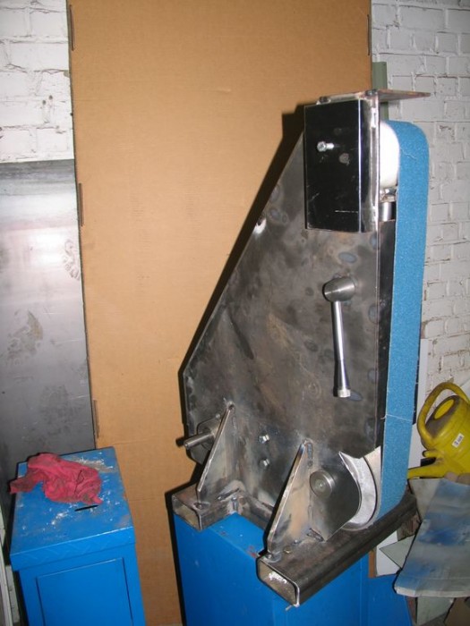

Bonjour, comment se fait le reglage latéral de la bande ?
je suppose que la vis installée sur la pièce noire fait office de reglage

Ce serait pas du Delrin ta roue ?
Si c'est ça, c'est effectivement très sympa à usiner... Very Happy

J’expliquerais en détail le fonctionnement une fois terminé, aujourd'hui j'ai monté le moteur, pour les essais c'est un moteur 1,1 kW, je verrais par la suite si c'est suffisant, en tout cas ça tourne impec, une légère vibration qui provient du moteur, hé oui c'est du chinois Mad et j'ai fait quelque essais pour garnir la roue de contact.
En fait la bande de caoutchouc synthétique que j'ai est soudable à chaud, ce qui m'arrange bien. j'ai donc soudé fermé a la circonférence de la roue, 2 cm en moins pour qu'elle serre un peu, bout a bout un peu le principe de la lame de scie a ruban mais avec un décapeur thermique, puis je l'ai monté sur la roue, cerclé et j'ai ensuite chauffé l'intérieur de la roue pour fondre la bande ainsi elle se soude a l'alu Je connais depuis un bout de temps ce matériau on emplois ça en forme de courroie pour garnir les chaines qui doivent entrainer des charge un peu comme une bande transporteuse mais je ne savais pas que la bande que je disposais en était, donc j'ai suivi le même procédé pour le collage sans colle Wink maintenant demain je pourrais dire si c'est réussi ou pas, en espérant que la roue ne s'est pas déformée.

La tole du carter de la courroie a été assemble comment ? car je dois faire un carter pour un touret a meuler lapidaire ( je vais m'y attaquer avec un MMA mais bon je sais pas si je vais pas trouer de partout ...)
